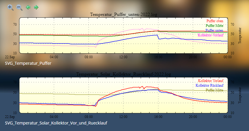

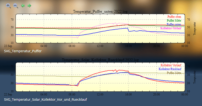

Zu deinem Gedanken "überall gleiche Temperatur" : Grundsätzlich bildet sich in jedem Wasserspeicher sich eine Temperaturschichtung aus, also WW oben KW unten. Zwischen KW und WW gibt es eine nur wenige Zentimeter dicke Übergangsschicht. Hier mal zur Verdeutlichung eine Solarthermiebeladung (an einem Tag Ende September).
Da siehst du oben die Temperaturen oben, mitte, unten in meinem 1000l Puffer. Die Temperatur oben und mitte sind quasi immer gleich und unten niedriger und igendwo zwischen Mitte und unten ist eine "harte Grenze", wobei ganz unten der Solarwärmetauscher sitzt der diese Schicht erstmal stört, weil er das Wasser um sich rum aufheizt, dieses wärme Wasser wandert aufgrund geringerer Dichte nach oben, irgendwann ist die Schichtung wieder sauber.
Oben ist das Warmwasser was entnommen wird.
Wenn du nun die Mini-BWWP anschliesst macht man das in der Mitte und unten, damit die Schichtung oben (also WW was entnommen wird) erhalten bleibt, also nicht mit einströmenden Wasser verwirbelt wird. Mit der Zeit wandert wames Wasser dann von selbst nach oben. Sieh dir das Hydraulik der Ochsner Mini an, die wird auch in der Mitte und nicht oben angeschlossen.
Du musst bei deiner Hydraulik also dafür sorgen, dass zum einen nicht die oberste Warmwasserschicht da wo du letztenendes WW entnimmst nicht wieder durcheinanderwirbelst (und abkühlst) UND du musst beachten dass sich diese Schichtung in jedem deiner beiden Speicher ausbildet. Eine Zirkulationsleitung ist da eh schon kontraproduktiv, wie dann noch 2 Speicher damit verschalten willst weiss ich nicht.
