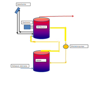

Mit dem T-Stück hast du recht. Aber warum ist das Wasser im oberen BW kälter wenn vom BWWP Ausgang 55 Grad nach oben gepumpt werden und zwar nur dann wenn man über ein Thermoelement feststellt, dass die obere Wassertemperatur abgefallen ist. Auch heute läuft die Zirkulationspumpe ja nicht ständig sondern nur bei Bedarf....,
Die BWWP brauche ich als backup. Gehe davon aus, dass der ober Speicher nach 23Jahren in die Jahre gekommen ist und möchte nicht kurzfristig dann nach einer Lösung suchen. Klar wenn der obere Speicher mal defekt ist brauche ich noch eine alternative Heizmöglichkeit, im Moment habe Klima WP als backup und für die Übergangszeit.
Oben ist es (ohne Zirkulationspumpe) am wärmsten und das warme Wasser wird dann oben entnommen wenn du die ZP anschaltest und es kommt dann kälteres Wasser nach.
Was vielleicht Sinn macht ist sowas (aber das impliziert wieder die Stillegung der alten Zirkulationsleitung vom Dach/Heizraum zum T-Stück der Zapfstelle.)
Hier ist der obere Teil des Speichers nicht von durchlaufendem Wasser verwirbelt, Schichtung bleibt da erhalten, oben ist es dann immer am wärmesten
@rasti
Ok, sehe das Schichtungsproblem, die Frage wäre wie die Tatsächlichen Auswirkungen sind. Mit welcher delta Temp. kann man denn zwischen der oberen und mittleren Schicht rechnen? Denke die Solarthermie heizt ja bisher auch nur die mittlere Schicht und das hat bisher im Sommer auch ohne GT geklappt.

Auch ich sehe ein Problem in der Schichtung des Warmwassers beim Betrieb eines zweiten Speichers. Vielleicht denke ich zu theoretisch. Außerdem werden die Verluste über die Zirkulation nicht unerheblich sein, das würde ich auch mal bedenken.
Dein 300l Speicher wird doch bivalent sein, also 2 Wärmetauscher haben. Aktuell den unteren für die Solarthermie, den oberen für die GT zur Nachheizung.
Auch mir fehlt hier die Erfahrung, aber kann man nicht eine Mini-BWWP am oberen Wärmetauscher (im Heizwasser) sinnvoll verwenden, der auch eine Legionellen-Funktion haben sollte. Die GT kann ja "parallel" (mit Absperrungen o.ä.) dazu installiert bleiben ggf. für den Winter oder als Back-Up.
Ist das so sinnvoll?

oder man hat den schichtspeicher so ver-rohrt, das dieser garnicht erst das trinkwasser beinhaltet sondern ein reiner speichertank ist.
d.h. wärmetauscher für wärme aus und in den trank zu bringen, also heizschlangen im speicher und das frischwasser geht nur durch die schlange bzw drangehängten wärmetauscher, nichts an frischwasser kommt direkt aus dem tank, der ist nur speicherflüssigkeit.
schon hat man nurnoch das hygieneproblem im wärmetauscher bzw der heizschlange im speicher nicht den speicherinhalt selbst.
das erleichtert auch das aufwärmen mit heizung, solarthermie oder sonstwas.
