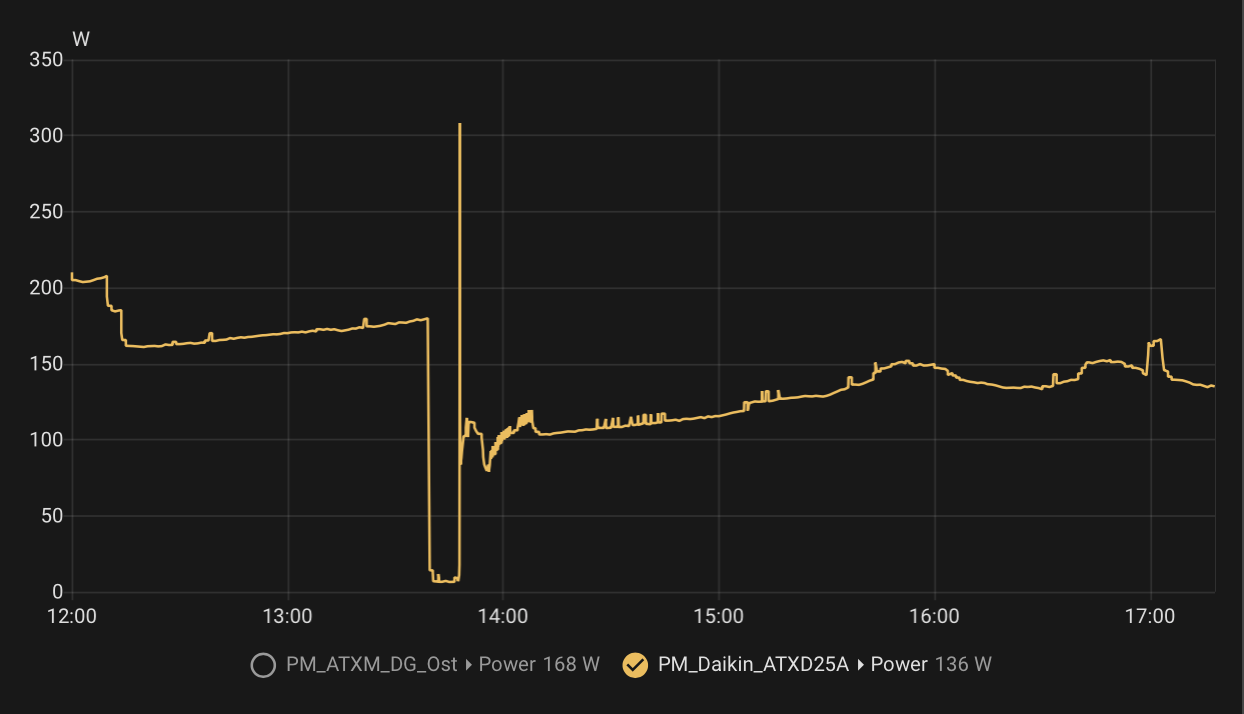

Die ATXD hat einen kleinen Abtau-Bug, taut zu oft ab. Ob das bei den aktuellen Geräten immer noch so ist, rätseln wir gerade hier im Forum. Braucht noch mehr Erfahrungswerte.
ich selbst habe zwar keine Midea, aber wie WIN weiß, habe ich seit Anfang September eine Daikin ATXD35A in Betrieb. Damit habe ich zunächst problemlos meine 65 m² im Untergeschoss gekühlt.
Jetzt, wo die Heizsaison begonnen hat, stellt sich natürlich auch bei mir die Frage nach der viel diskutierten Abtauproblematik.
Was soll ich sagen? Ich habe sie wohl nicht! :wink:
Heute Morgen um 7 Uhr hat die Anlage zum zweiten Mal abgetaut. Ähnliche Temperaturen hatten wir bereits letzte Woche. Da waren es um 7 Uhr 0 °C bei 100 % Luftfeuchtigkeit. Die Anlage war tatsächlich vereist und hat für den Abtauvorgang ungefähr 5 Minuten benötigt.
Aktuell steht die Bedarfssteuerung noch auf 40 %, die Zieltemperatur ist auf 22,5 °C eingestellt.
Wir haben jetzt 1 °C Außentemperatur, ebenfalls 100 % Luftfeuchtigkeit, und an der Außeneinheit ist keinerlei Reifbildung zu erkennen.
Die Anlage läuft nun seit gut zwei Stunden wieder völlig unauffällig vor sich hin, mit einer Leistungsaufnahme von 250 Watt und einer Ausblastemperatur von 32 °C.
Die Innentemperatur wird vom Daikin-Sensor mit 24 °C angegeben. Tatsächlich messe ich im Untergeschoss 22,5 °C.
Einfach Wahnsinn!
Meine ATXD ist laut Aufkleber von Mai 2026 und wurde in der Türkei hergestellt.
Ich würde diese Anlage jedem empfehlen, der sie zu diesem Preis bekommen kann. Natürlich funktioniert nicht jede Anlage in jeder Umgebung gleich gut, und die örtlichen Gegebenheiten spielen sicherlich eine Rolle.
Aber ich kann für mich persönlich nur sagen: Hätte ich das vorher gewusst!
Ich bin mit der Anlage rundum zufrieden und würde sie jederzeit wieder kaufen.

Das ist die vom Gerät selbst gemessene Außentemperatur?
