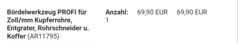

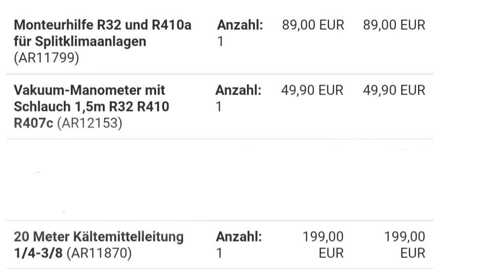

Welche Anschlussgrößen benötigt man für die Anlage? 1/4" + 3/8" ? Danke
Hab ich bei saukalt bestellt:

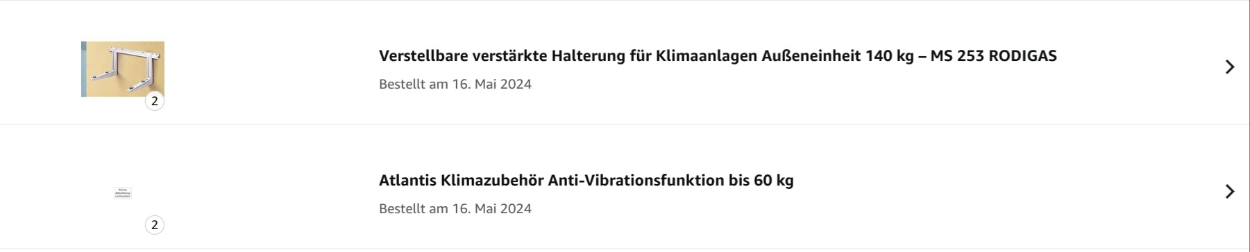

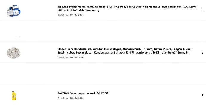

Und von amazon:
Steht aber ehrlicherweise auch in den Versandbedingungen.
