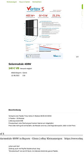

Ich habe übrigens den Screenshot von dem ebay-Kleinanzeigen-Inserat von Mitte August 2022 wieder gefunden - siehe unten. Waren 400 Wp-Module, für 140€ VB bei Abnahme von mindestens 20 Stück. Wäre wohl wirklich ein guter Preis gewesen, nur war ich nicht so schnell, da zuzugreifen. Jetzt weiß ich, worauf ich lauern muss :slight_smile:
Und auch diese Anzeige könnte bereits fake gewesen sein, im Moment wird viel beschissen in puncto Solar und nicht nur da.
