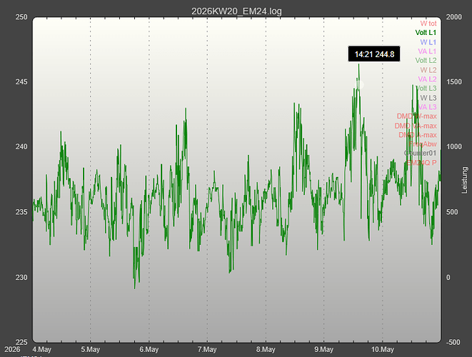

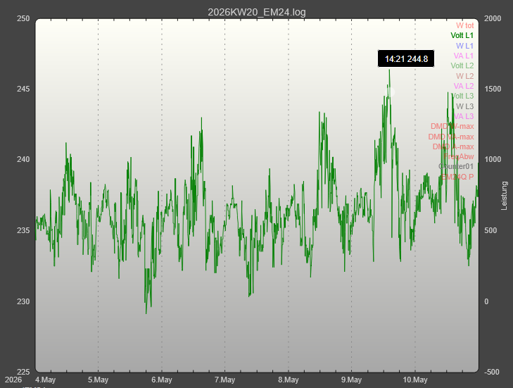

Bei mir steigt die Netzspannung (direkt nach dem Zähler mit einem EM24 gemessen) auch regelmäßig über 240V, obwohl meines Wissens kaum größen PV Anlagen in der Nähe sind (habe auch keine). Lt. Leitungsauskunft habe ich zum Trafo ca. 200m mit 110mm²(?).
Die meisten Spitzen sind tagsüber:

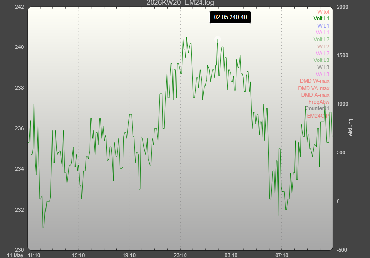

Aber auch nachts gibt es Anstiege, vermutlich wenn der Verbrauch zurückgeht oder Kraftwerke hochgefahren werden:
Für eine Spitze reicht es ja auch, wenn in der Nähe ein großer Verbrauche abgeschaltet wird.
Ich würde mal möglichst zählernah messen, um differenzieren zu können, was von außen kommt und was am Hausnetz liegt.
Ziemlich eindeutig doch.
