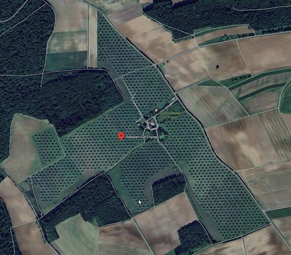

Aber wenn der Solarpark gemeint ist, sind da viele abzugeben…

ok, waren dann wohl Spezialmodule… das Teil ist echt riesig, über 10m breit… da brauchst eine große Wiese. Braucht wohl auch ein Fundament wie eine Zisterne.
