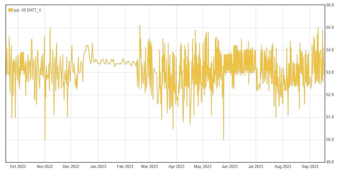

So sieht die Kurve im letzten Jahr bei meinem 16s System aus.

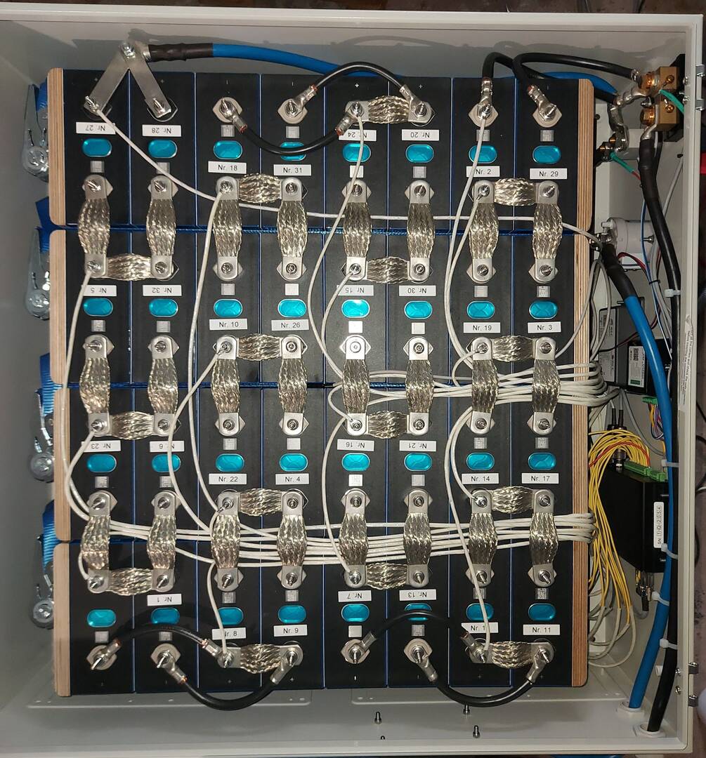

Meine Akkus sind in einem geschlossenen Schaltschrank.
Die Temperatur liegt max 3-4 Grad über Raumtemperatur, und das auch nur weil das BMS beim Balancen und das Trennrelais Wärme ab geben.

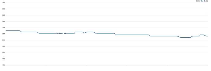

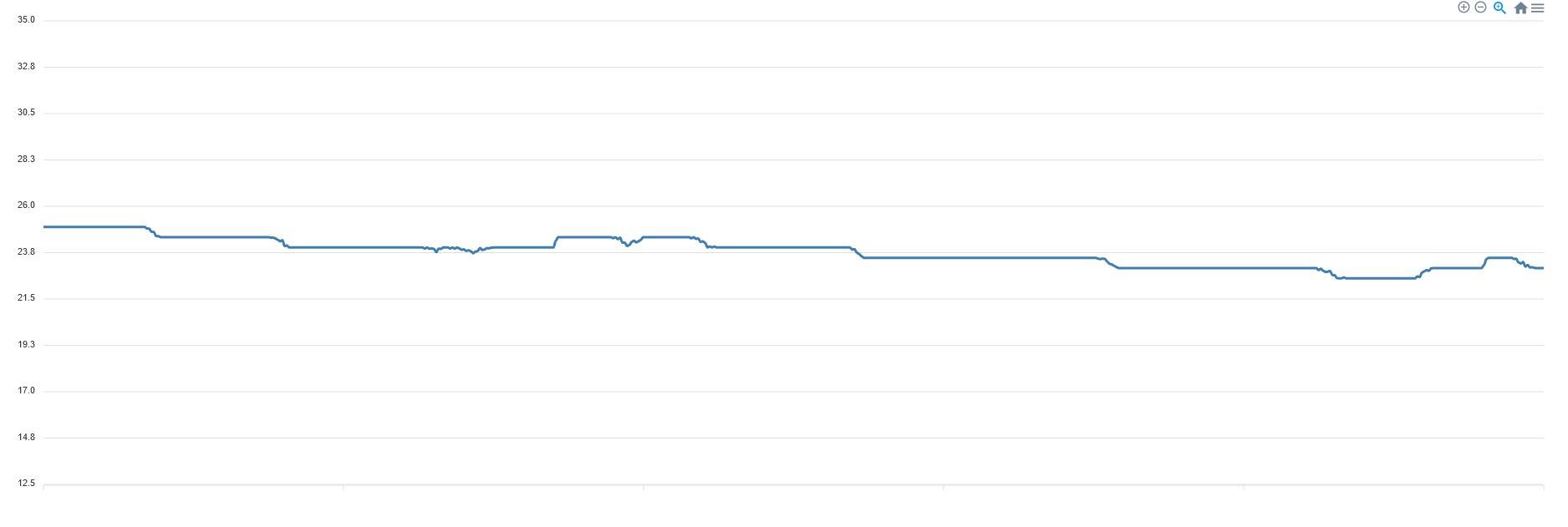

Mein Akku wird regelmässig mit 160-180A geladen/entladen.
Hier mal der Temperaturverlauf vom Akku Tempsensor über 48 Stunden.
Wenn hier jemand höhere Temperaturen hat, dann sollte er mal mit einer Wärmebildkamera die Wärmequelle suchen, die Zellen sind es sicher nicht.
Das ist auch meine Erfahrung - allerdings zeigt die Wärmebildkamera auch ohne Case eine gleichmäßige Erwärmung des gesammten Zellkörpers - Ich vermute also, dass auch die Zellen geringfügig wärmer werden, und es nicht nur der Balancer ist. Allerdings ist das ganze erst bei > 80A/Zelle wirklich sichtbar....
In den meisten Fällen kommt die Wärme von der Verkabelung/Zellverbinder welche dann die Zellen mit erwärmen.
Bei den China BMS natürlich das BMS selbst.
Ich habe bei meinen Speicher auch mehrfach nachgebessert bis ich alle Schwachstellen weg hatte. Problemstellen waren der DC Trennschalter, das Relais und die 70qmm Kabel.
Den DC Trennschalter habe ich komplett ausgebaut, Tennen kann ich übers Relais. die 70qmm Kabel habe ich durch 95qmm ersetzt. Das Relais muss ich behalten, da geht kein Weg vorbei.

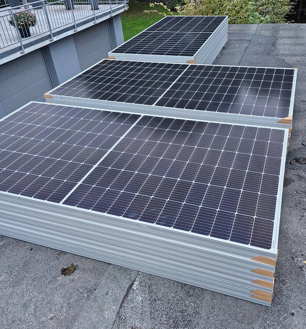

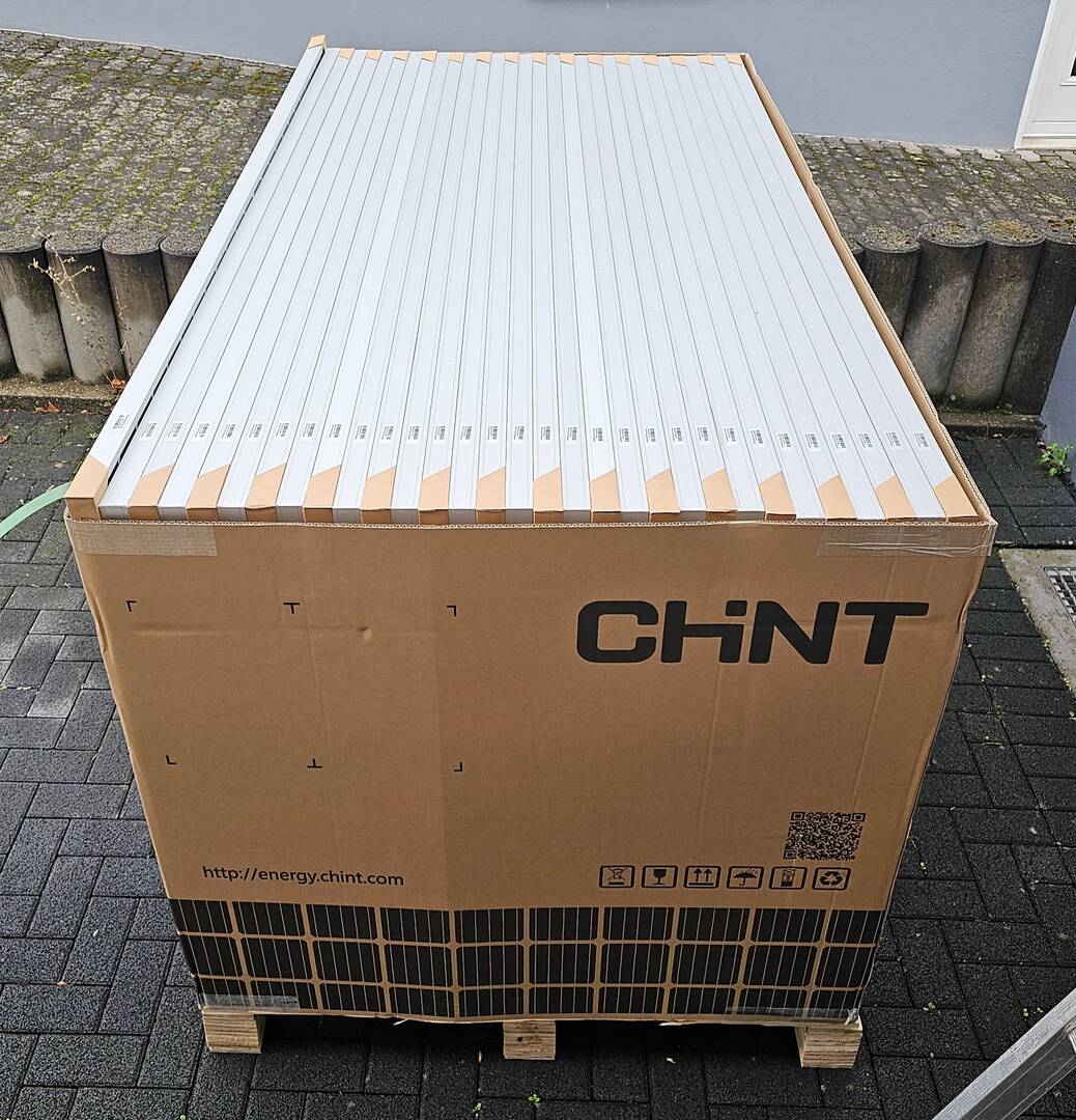

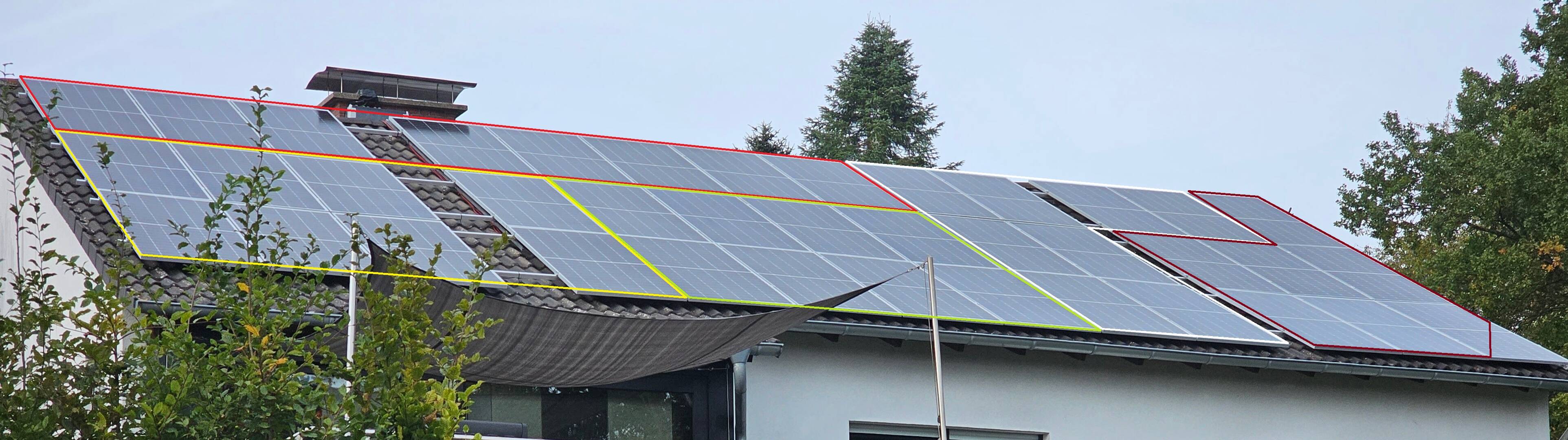

Zwischenstand Oktober 2023
Die Südseite ist fertig :slight_smile:
39 x 450Wp = 17,55kWp - in 5 Strings - der letzte halt nur mit 7 Zellen - aber der ist Morgens sowieso am längsten verschattet.
Auf der Südseite fehlten noch 7 Module - die neue Palette war letzte Woche gekommen - Schnapper für 69.-/Stck. für 450W.
Da ich weiterhin nur einen RS 450 200A habe, habe ich 2 8er Strings im Moment parallel an einem Tracker - schon Eindrucksvoll, wenn er fast 12KW in die Akkus schiebt.
Der Rest wird erst mal auf der Garage gelagert bis ich auf der Nordseite die Unterkonstruktion stehen habe.
Auf der Palette waren 31 Stck - das heißt auf die Nordseite kommen 24 x 450 = 10,8kWp. Bis zur 30kWp Grenze bleiben noch 1650Wp - da geht noch was an der Südfassade :slight_smile:
