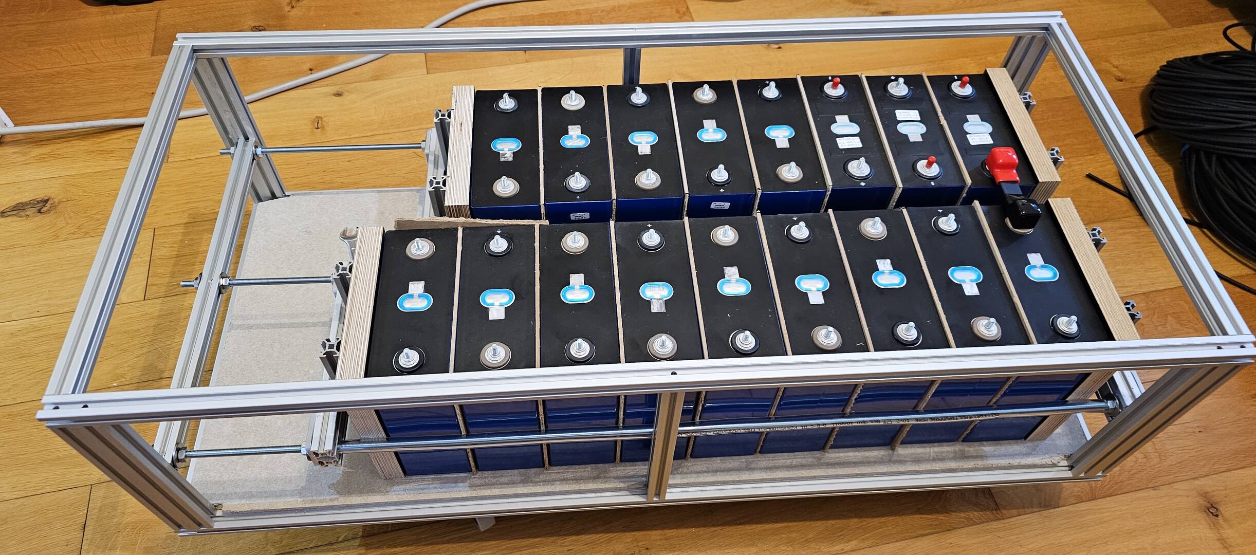

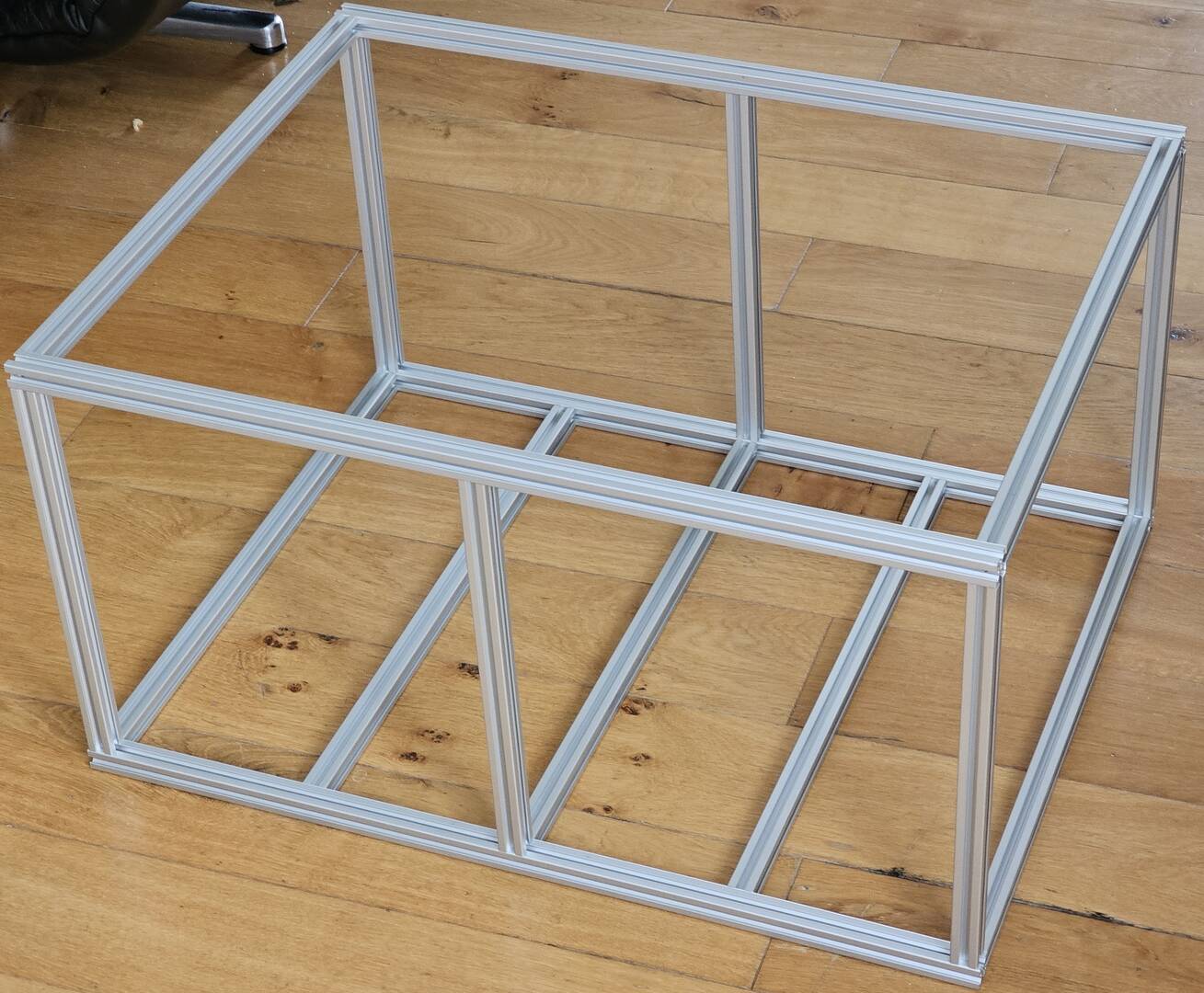

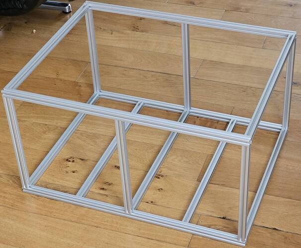

Nach langem hin und her überlegen, wie ich die Akkus lagere, bin ich von "Schwerlastregal" auf "Kiste" gewechselt - die ganzen Holzkisten, die man so sieht, sind mir aber im Feuerfall doch zu brenzlig - ich hatte noch Aluprofile vom 3D-Druckerbau übrig, deshalb gab es eine Prototyp-Kiste. Die Profile werden längs im Mittelloch mit M6 Gewinden versehen, und dann "innen" mit M6 Flachkopfschrauben in der Nut verschraubt. Der POC war sehr stabil, ich konnte mich sogar auf die Querstereben stellen. Da ich aber 3 Kisten stapeln möchte werden die "Eckpfeiler" aus 20x40mm Profilen gebaut.
Nach einiger Tüftelei ist die erste Akkukiste fertig. Aus Kostengründen hab ich auf günstige Meterstücke zurückgegriffen, die Kiste ist also größer als sie sein müsste - die Außenmaße sind jetzt 100x29x45cm.
Die Aluprofile für 3 Kisten haben 190.- gekostet also ca. 65€/Kiste - Siebdruckplatten 16.- Gewindestangen 5€. Als Bodenplatte hab ich eine Rigidur Zementfaserplatte (5€) genommen, damit hat das ganze auch eine gewissse Hitzebeständigkeit. Bei Gelegenheit werde ich das ganze auch verkleiden. Mit Kleinmaterial werde ich also wohl bei 100€ je Kiste landen.
Wie man sieht, werde ich ein 17S System bauen - die Victron könnten zwar 18S, die China-WR steigen aber bei 62V aus. Ich hätte aber auch noch Raum bis 20S.
Die Kiste sitz aktuell auf einem Rollbrett und ist dashalb sehr mobil. Mit 2 Mann kann man so einen Block aber auch sehr gut anheben und tragen, beim Verkleiden werde ich definitiv links und rechts Grifflöcher an der Oberseite lassen.

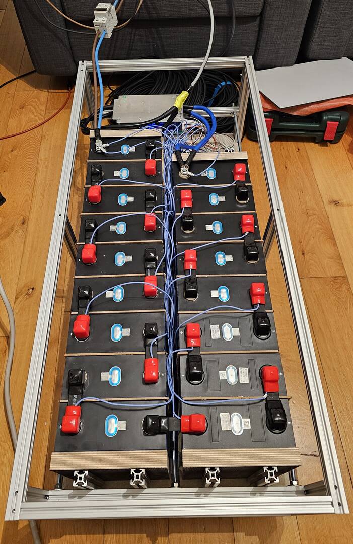

Update :
Ich hab zusätzliche 36 CATL 304Ah Zellen von NKON bekommen - daraus werden dann 3x 17S gebaut - Die NKON Zellen kamen pretestet und mit einem Aufkleber der Kapazität - die meisten haben 310-315 Ah Kapazität, die beste sogar 324Ah - Ich habe bisher 14 getestet und alle liegen ziemlich genau 2Ah unter der Angabe auf dem Label - da ich aber nur bis 3,6V lade und bis 2,6V entlade, passt das ... ich überlege ernsthaft, ob sich das Testen weiter lohnt, wenn die Werte sowieso stimmen....

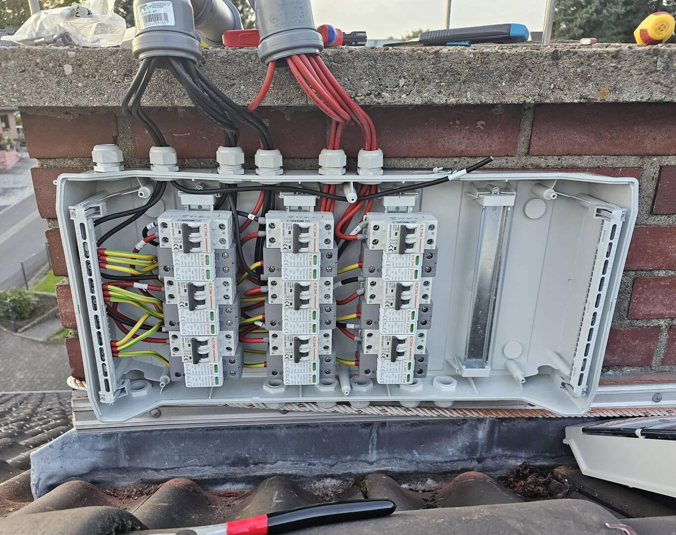

Ich habe bereits 32 450W Panel - 9 habe ich schon mal auf dem Dach installiert (3S3P) - Gottseidank - An einem heißen Junitag kamen da nämlich 4200W statt der erwarteten 4050W vom Dach - d.h. im Winter wird es evtl noch mehr - da hätte ich mit dem Victron 150 plötzlich 10mm2 Kabel gebraucht - also werde ich auf 2x RS450 /200 umschwenken 4x8S + 1x7S auf der Südseite und 3x 8S auf der Nordseite.
2 Leerrohre gehen bereits durch den "Kabelkamin" (3 Zug in den Heizungskeller, der seit Jahren für LAN etc genutzt wird - Schornsteinfeger approved ) nach ganz oben - ich werden meinen GAK außen an dem Schornstein anbringen - So laufen alle Kabel auf dem Dach und in den Schornstein, und kommen direkt im Heizungskeller an. Alle Durchführungen im Dachstuhl müssten an irgendwelchen Holzbalken entlanglaufen - so ist der gesamte Kabellauf auf/in unbrennbarem Material.

Ich bin mit dem Testen der Zellen durch - Alle waren immer 2-3 Ah unter der Angabe auf dem Aufkleber (da nur 3,6 - 2,6V) - die Kapazitätsmessungen sind also zuverlässig.

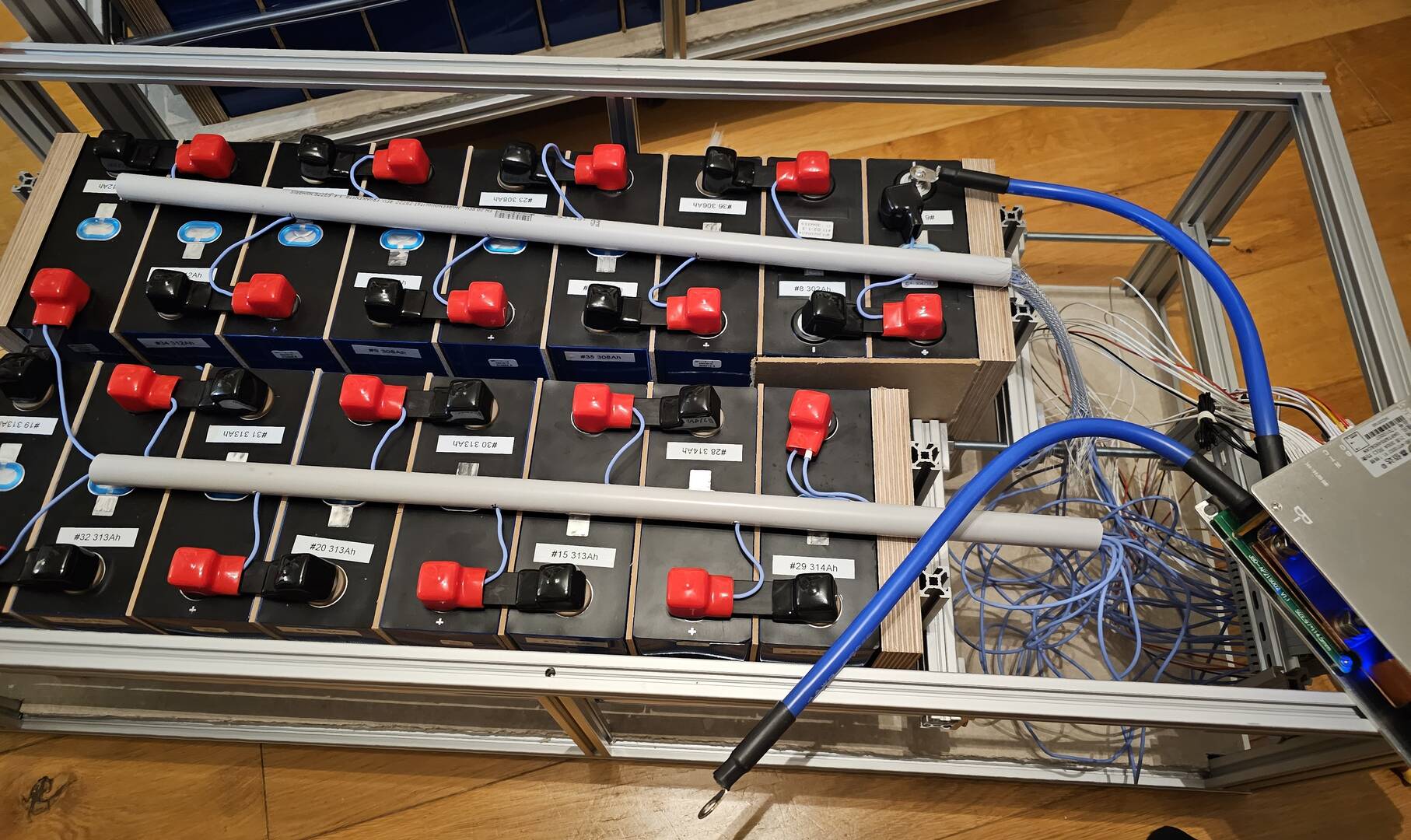

der zweite Akkublock ist fertig und lädt gerade zum ersten mal - da wird noch intensives Top-Balancing notwendig sein, da der Satz von 302 - 313Ah geht, und nach den Tests jetzt erst mal alle ganz unten sind. Dafür nehme ich übrigens einen Victron MPPT 100/20 den ich mit einem 84V Netzteil als "Solarpanel" versorge - (das war günstiger als diese 60V 20A Netzteile). Damit kann ich alle Spannungen von 3-60V sehr genau einstellen und so "Teilblöcke" Laden - Ich habe die Zellen im Block nach Größe sortiert, ich sollte also, sobald die erste Zelle voll ist (Sollte ja Nr 1 sein ) den Rest laden, bis die nächste Zelle voll ist usw... - "manuelles Balancing".
Ich hab den Satz Stangen für die Kiste mal als KIT angelegt: https://www.motedis.com/shop/create_offers_kit.php?oID=95305
Die Solarkabel sind durch den Schornstein verlegt und der Gak montiert.
Da der auf der Südseite liegt würde er und die Rohre nur ein paar Jahre das UV-Licht überleben, und im Sommer unnötig heiß werden - es wird deshalb final alles mit einer Alu-Platte abgedeckt, die auch noch Platz für etwas Luft lässt. Wie ich die montiere, so daß sie auch schnell wieder entfernen kann, weiß ich noch nicht.
