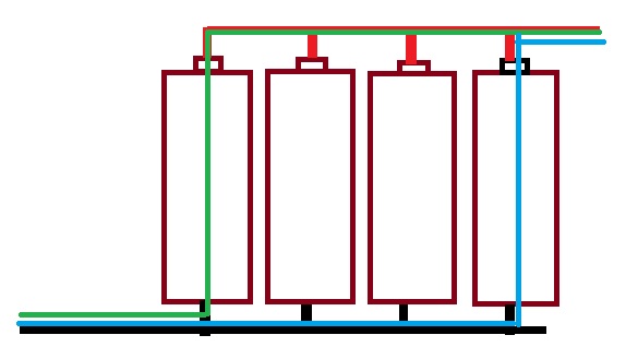

bist du dir da sicher? Der Widerstand wird von der gesamten Schaltung gemessen. Am Beispiel von dem Bild.
Die Kabellänge der grünen, als auch des blauen Weges, sind identisch. Natürlich können sich die IR's der Zellen unterscheiden. Aber für die Busbar ist das meiner Meinung egal.

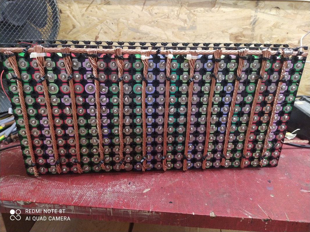

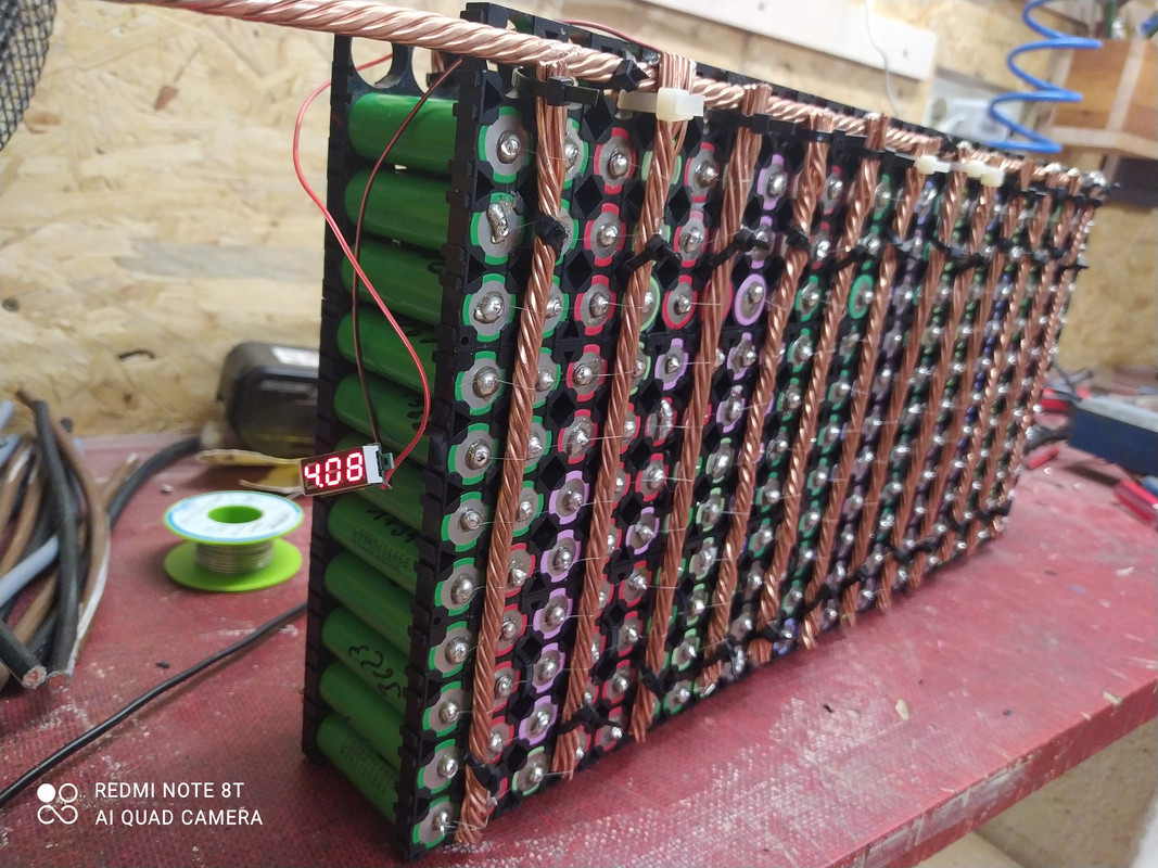

leider war ich durch eine lange Krankheit nicht in der Lage weiter zubauen.
Gerade hab ich endlich mein erstes Pack fertig geschafft.
Bin mit dem Aufbau sehr zufrieden bisher. Dauert natürlich alles seine Zeit aber die Zellen war nun über 1 Jahr geladen und wie man sieht ist der avg bei 4.08 was ich einfach nur klasse finde.
Jetzt muss ich zum Glück nur noch 12 weitere basteln. Danach geht es dann mit den Wechselrichtern etc weiter.

cool
meine packs haben exakt die gleiche größe
du hast da aber zuviel kupfer bei den einzelnen busbars
da kansnt doc hauch weniger nehmen
wie hast du die mit der sammleschiene verbunden, nur durch kabelbinder?
ich würde die busbars anders verteilen
ungefär so wie bei mir
Mal eine blöde Frage, aber ihr habt alle eure Busbars mit Kabelbindern befestigt. Habt ihr da keine Bedenken, dass die spröde werden oder bei größerer Wärmeentwicklung schmelzen?
die halten länger als die zellen
sind ja keiner uv strahlung ausgesetzt

ich bin ein freund von Puffer. Ich gehe von Spitzen bis zu 10 kwh aus. Darum ist die Busbar 34 mm2 und 25 mm2 senkrecht zu den Zellen.
Und ändern kann ich es nicht mehr weil ich den Prototyp fertig hab und schon das Kupfer gedreht und klein gemacht habe :D
Jetzt muss ich da einfach durch.
Die Busbar ist nur mit Kabelbinder festgemacht, ich glaub mit mehr als 10 Stück das sollte für immer reichen.
Deine Skizze sehr sehr geil muss ich sagen. Ich hatte nur damals eine Diskussion mit Andreas und er war eher für die lange Busbar und dann kurze senkrechte Wege als ein paar lange. Darum hab ich es nun so gebaut. Meine erste Idee sah genau wie deins aus :D Ob das wirklich nun einen unterschied gemacht hätte kann ich nicht sagen, nicht berechnen oder was auch immer. Ich habs dann einfach so nun gemacht.
die schwarzen sind idR auch UV-beständig
btw.: Du kannst die Kabelbinder auch durch dasselbe Loch der Plastikhalter ein- und wieder rausführen anstat diagonal, dann musst Du nur die Hälfte der Löcher bohren
Ansonsten: sieht sehr gut aus finde ich, sehr imposant :-)
