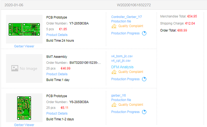

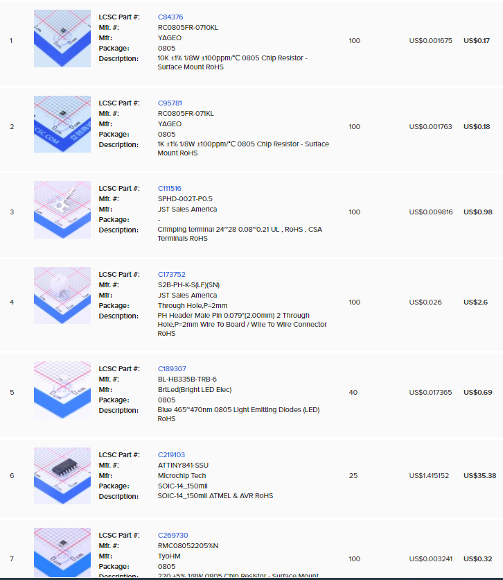

Vielleicht vorweg, was die Kosten und wie viel Aufwand das von mir genutzte BMS mit sich bringt:
- JLCPCB (Platinen mit Bestückung) 55€ ohne Versand
- LCSC (Kleinteile für die restlichen Sachen löten) 50$ mit Versand
- Ebay (Kabel zum verbinden + Wemos) 23€
Löten musste ich die Stecker und stifte (einfach), das Controllerboard mit den kleineren Komponenten (ist auch nicht schwierig) und den ATTiny841 Chip auf den Zellenboards (auch einfacher als gedacht, hatte mir dazu ein paar SMD Lötvideos angesehen)
Ich musste allerdings bei der verwendeten Versandart "DHL Express Worldwide" bei JLCPCB noch Zoll zahlen. Da solltest du vielleicht "schlauer" sein, und versuchen die Zollgebühren zu umgehen.
Anbei die Dinge die ich dafür bestellt habe. Lötkolben und USBASP Programmierer (5€) kommen ggfls. noch dazu.
EDIT: da fehlen noch zwei Bilder, die bekomme ich nicht hochgeladen. Da waren aber auch nur Cent-Artikel drauf. ![1692=196-ebay.png|728x614](upload://lSoSwsd49yIkXXIilrRHfQangYz.png)

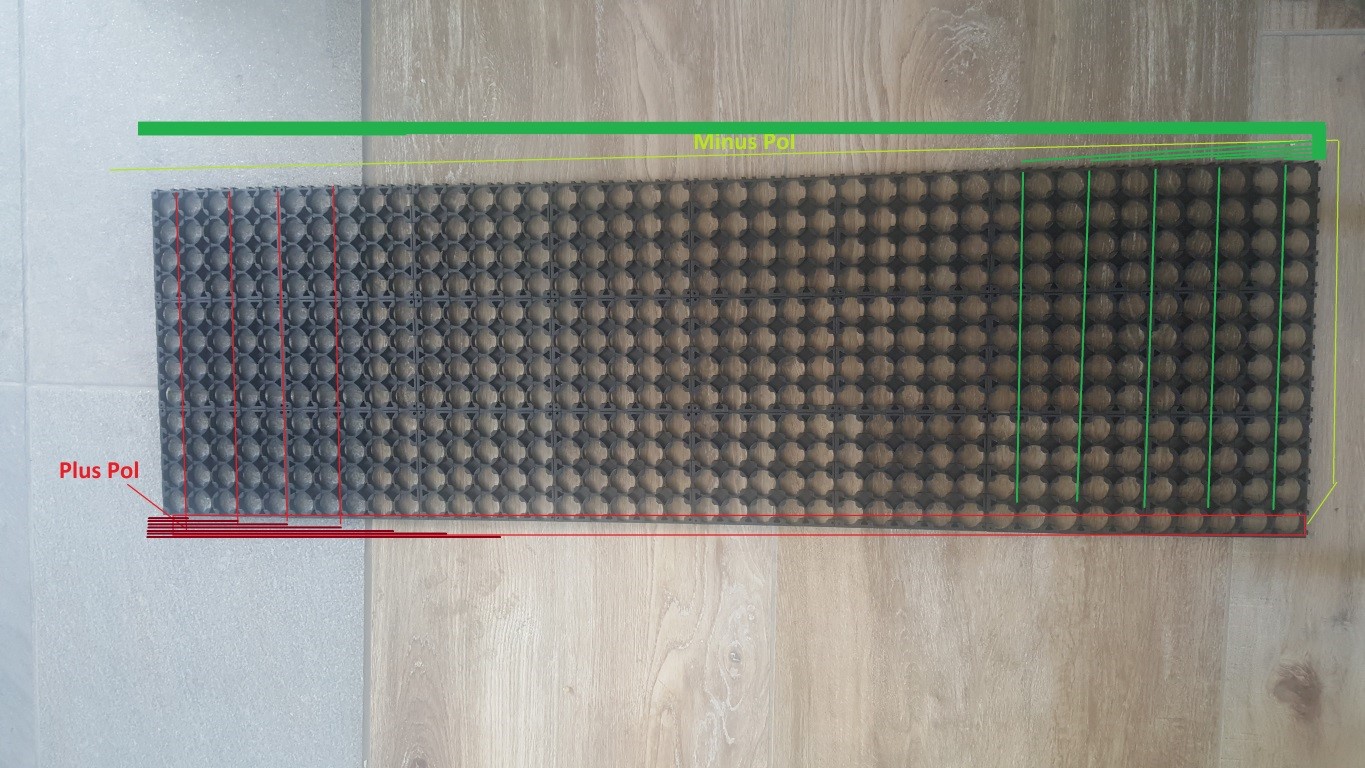

ich bräuchte einmal Hilfe für die Busbars.
https://s12.directupload.net/images/200506/ij77z79d.jpg
Unten würde die Busbar in der ersten Reihe der Löcher laufen.
Senkrecht würden die Zellen an die Busbar angeschlossen.
Andere Seite das gleiche, hole dann Minus von hinten nach vorn.
Nun die spannende Frage, wie gross sollten die Busbars werden.
Andreas Spricht ja immer von optimal 36 quadrat mm.
Würde es reichen die untere Busbar die ja alles verbindet 36 zu machen und die anderen sagen wir mal 18 ?
Maximaler Peak werden im Haus eh nur 8 kw sein, mit aktuell einem Victron sogar nur 5 kw. Die Zellen werde ich auch nicht mit mehr als 500 mAh nutzen.
Falls Ihr die Busbars ganz anders legen würdet, auch da bin ich für jede Idee offen.
Danke für jede Hilfe,
Nils
Hi Nils,
ein Vorschlag von mir im Bild. Du könntest in jede Reihe eine 1,5mm2 Leitung ziehen, dann würden sich 24 Zellen eine 1,5mm2 Leitung teilen. Das gesamte Zellmodul würde dann mit 20x 1,5mm2 ausgestattet und du würdest auf 30mm2 (hier stand mal 35mm2 :joy:) kommen. Wichtig dabei, dass du den Minuspol rechts oben auslaufen lässt und erst von dort nach links zurückführst. Für die 1,5mm2 Leitung kannst du ja normale NYM Kabel nehmen.
Aber da gibt es viele Möglichkeiten. Warte mal auf andere Beiträge. Nach aktuellen Stand würde ich es wahrscheinlich so machen. Ein Vorteil den ich sehe ist, dass man nur eine 1,5mm2 Leitung hat, an der man Löten muss. Das sollte das löten einfacher machen als eine Dicke Busbar.

Hi Nick,
genau deine Idee hatte ich auch, ABER Andreas spricht ja immer vom Widerstand.
Ich hätte jetzt gedacht, das Busbar Senkrecht 1 einen anderen Widerstand als Busbar 20 hat.
Weil du ja von 35mm Ausgang auf ganz hinten nur 1.5mm gehst.
Ich würde es klasse finden wenn das so einfach ging. Würde mir sehr viel Arbeit ersparen.
Ich hoffe Andreas liest das hier vielleicht.
Danke dir Nick,
Nils
Der Widerstand am ersten und am letzten senkrechten Abgang gleichen sich ja aus, da du ja die unterschiedlichen Längen am Minuspol hinzurechnen musst. Deshalb musst du auch den Minuspol rechts enden lassen.
Wenn du 100A durch die Batterie ziehst, dann geht durch einen senkrechten Abgang 1/20 davon, also 5A.
also optimal wäre es, wenn du das tatsächlich mal mit qucs durchrechnest. Das Pack ist schon sehr groß und durch die auffächernden Kabel (die einzelnen Kabel die du bündelst) hast du ja einen permanent anderen Widerstand, das könnte tatsächlich problematisch sein. Es sei denn, dass gleicht sich wirklich aus, das halte ich aber für extrem unwahrscheinlich. Persönlich würde ich an den Seiten eher zu einer dicken durchgängigen Busbar tendieren, dann haben die hintersten Packs wenigstens nicht noch den größten Widerstand. Je dicker diese ist, desto geringer die Unterschiede. Wie dick genau, muss man durchrechnen, dass kann ich dir so einfach nicht sagen. Also diese zusammenlegung der einzelnen Kabel ist eigentlich extrem ungüstnig, die meisten denken halt nur an die Leistung, aber nicht an die Widerstandsunterschiede und den daraus resultierenden Spannungsunterschied. Das ist halt ein komplexes Widerstandsnetzwerk und keine Rohrleitung.
Diagonale Anschlüsse sind bei dem Pack aber auf jeden Fall vorzuziehen, dass dürfte auf jeden Fall helfen.
Das eigentliche Problem ist ja nicht die maximale Leistung die durchgehen muss, sondern dass du einen vollkommen anderen Widerstand vom Anfang bis zum Ende hast.
Dadurch kommt ja auch diese "Dysbalance" von der ich geredet habe zustande. Da hilft echt nur Kupfer oder kürzere Packs.
