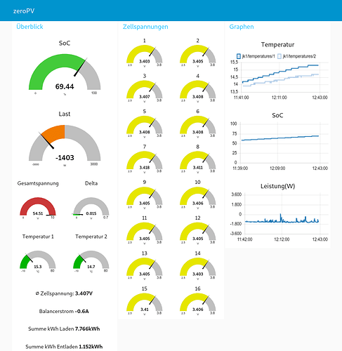

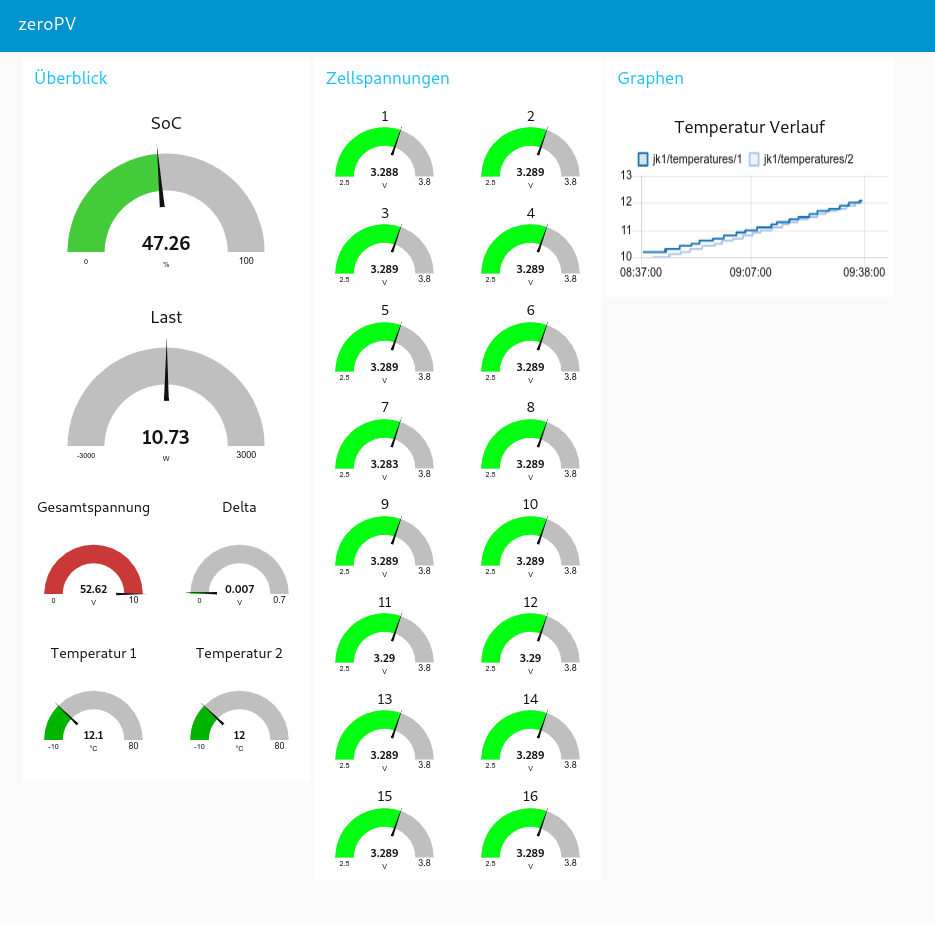

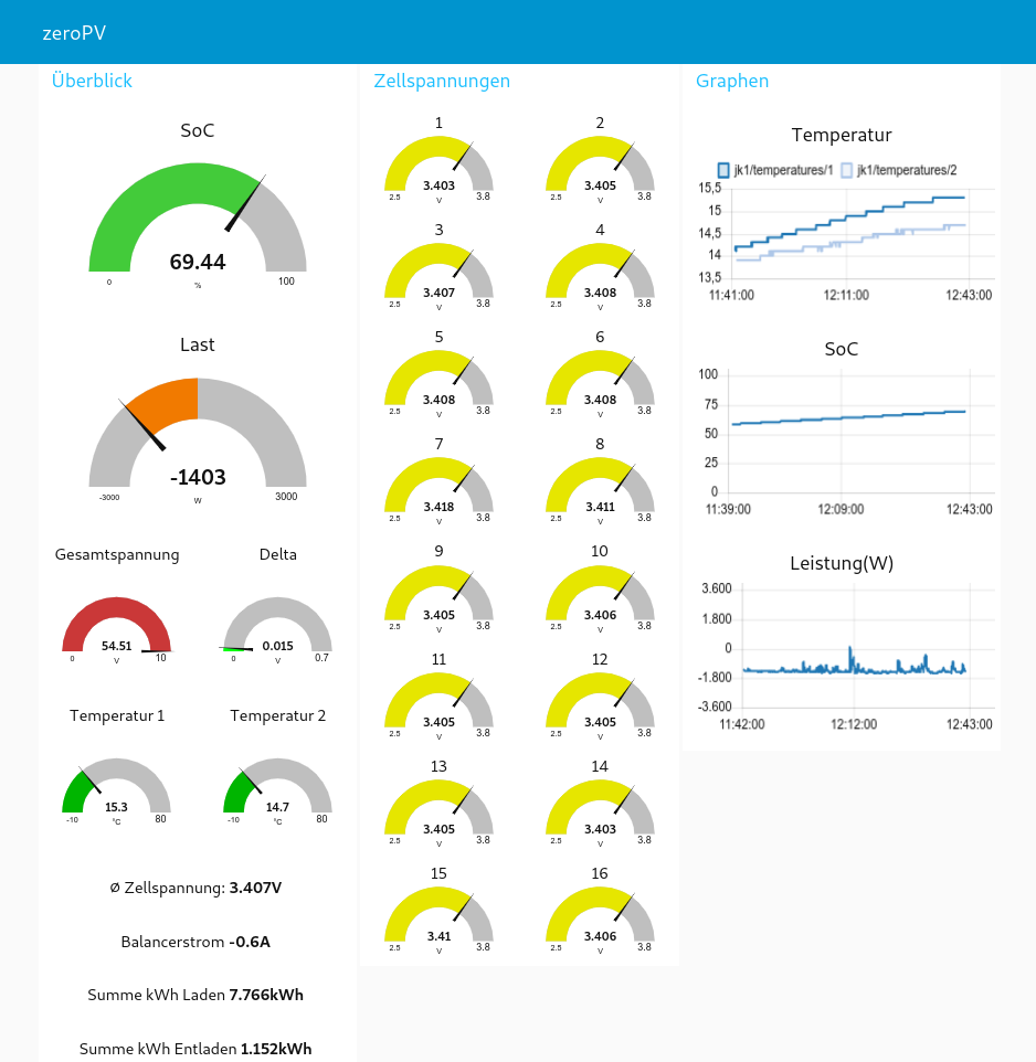

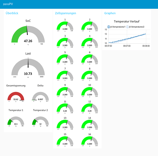

Läuft :slight_smile: Jetzt isses nur noch Fleißarbeit, denke Ende nächster Woche bekommt ihr ein Weihnachtsgeschenk :wink:
Das BMS Dashboard ist jetzt schon in einer ersten Version fertig, setze mich heut eim Verlauf des Tages mal an das Paket :slight_smile:

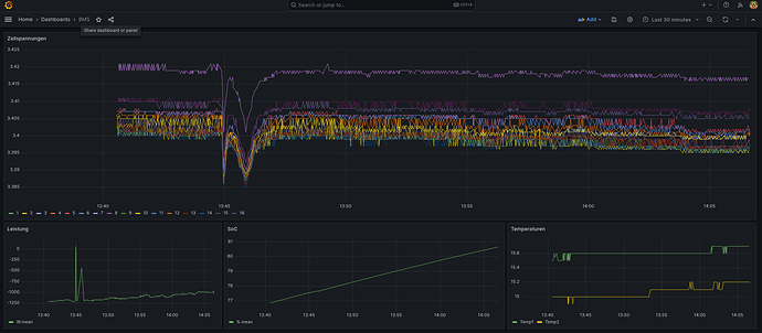

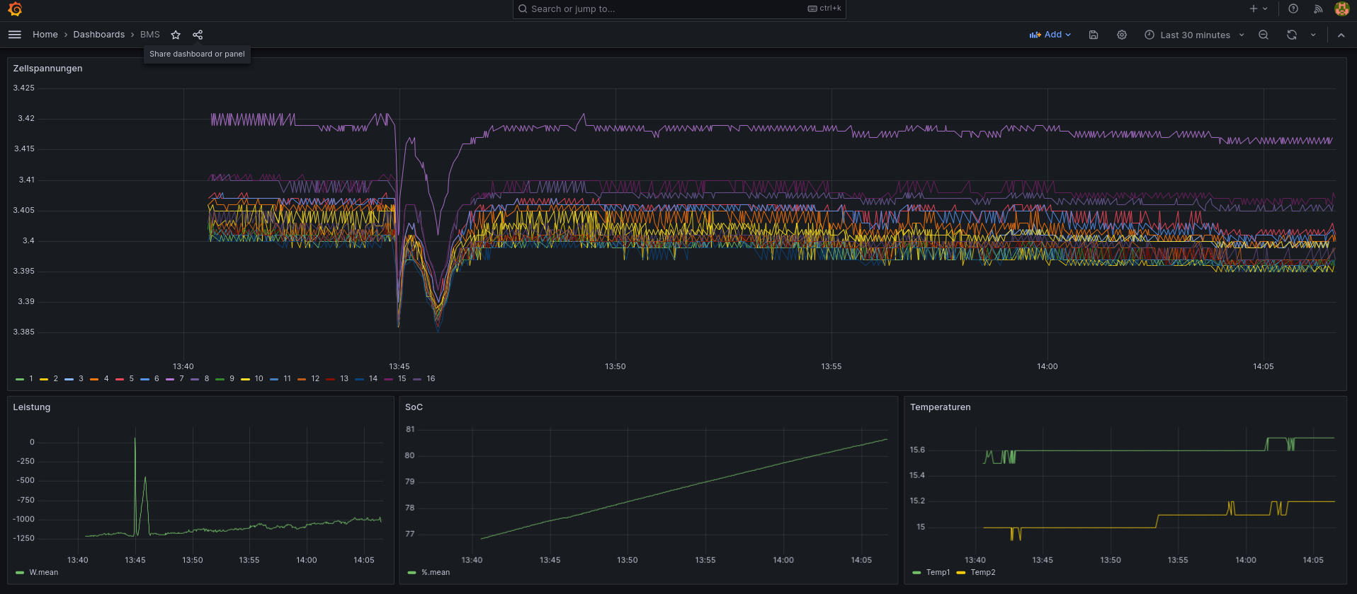

Setze gerade noch die Influx+Grafana auf, damit direkt von Anfang historische Werte aufgezeichnet werden, Node-Red ist ja erstmal nur eine Momentaufnahme.
So, Influx und Grafana laufen jetzt auch :slight_smile:

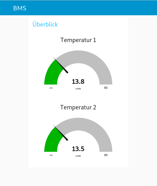

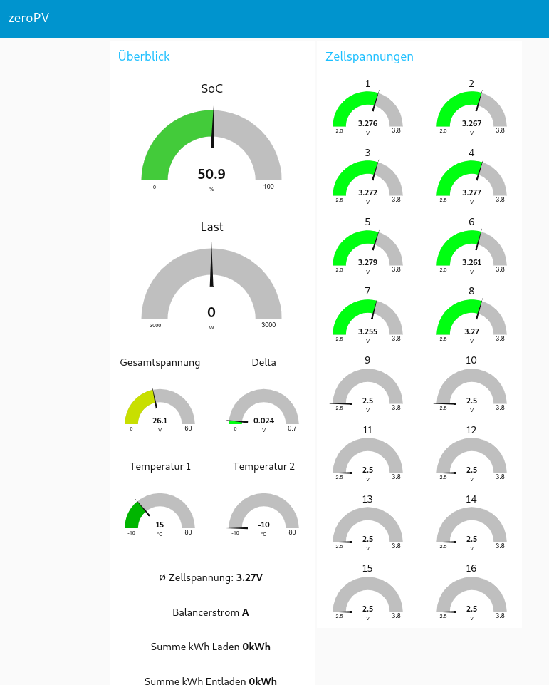

So, Pi Image von der BMS Only Variante ist soweit fertig, morgen teste ich dann meine kleine Anleitung für Nicht-Linuxer damit, wenn das bei JK und Daly klappt verlink ich es direkt, hochgeladen ist es schon :slight_smile:
hier die erste Version zum ausprobieren, bisher nur fürs BMS: Download zeroPV_BMS_only.img.gz | LimeWire (MD5SUM cdd72d93364cba145e5066f6cc458aeb)
Ich habe es eben von null an mit 8s Daly getestet, wenn man meiner Anleitung exakt folgt sollte es funktionieren :slight_smile:
(So siehts mit 8s Daly aus, wenn Werte nicht verfügbar sind wird halt nichts angezeigt (Temp2, Zellen 9-16))
