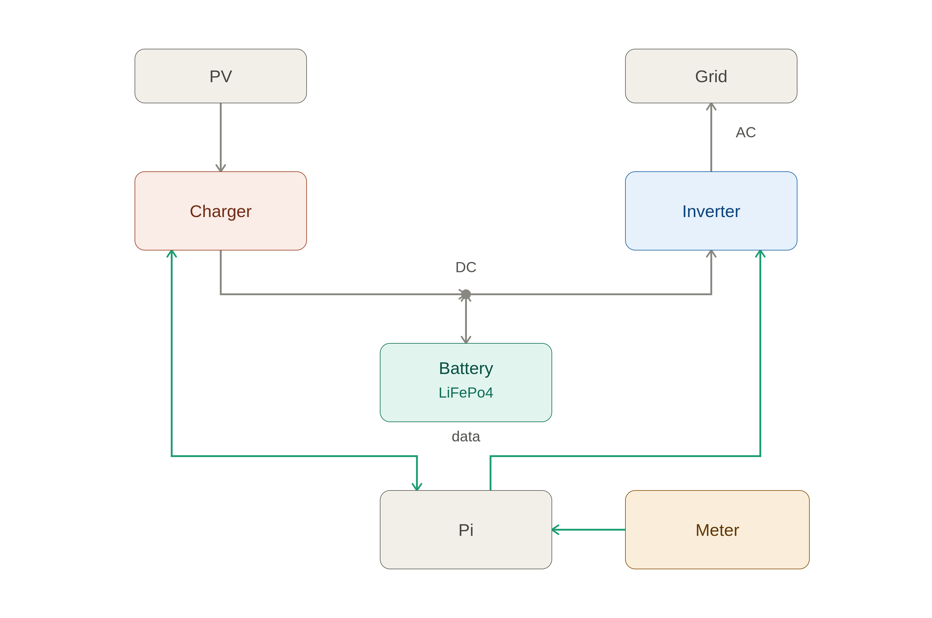

Zeroinput: skalierbare Nulleinspeisung mit Volkszähler-Monitor und tibber-Integration
Beschreibung und Anleitung: Saldierte Nulleinspeisung mit dem Haus-Stromzähler und Akku.

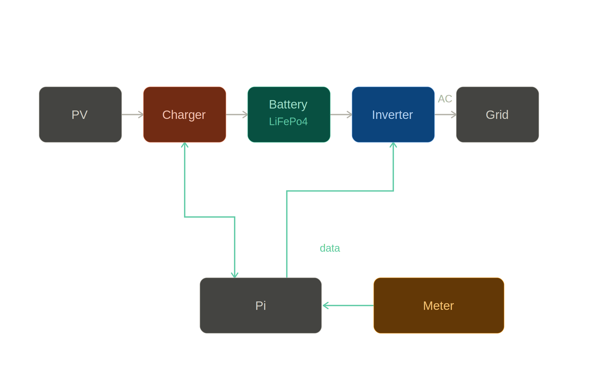

Sollte man zuerst den Akku aufladen? Hier noch eine Grafik dazu.

Was genau bewirkt, dass erst das Netz versorgt wird und Überschuss in die Batterie geht?

Die kleinstmögliche Ausstattung wäre übrigens:
  • 1x PV nach Belieben
  • 1x eSmart3 oder victron MPPT Laderegler
  • 1x soyosource gtn Inverter (mit RS485 Buchse)
  • 1x 16s LiFePo Akku
  • 1x Raspberry Pi (bzw. Volkszähler tauglicher Kleinrechner)
  • 1x Lesekopf (oder EM etc. zum einlesen der Verbrauchsdaten)
  • 1x RS485-Stick bzw. 2x bei einem victron Regler
