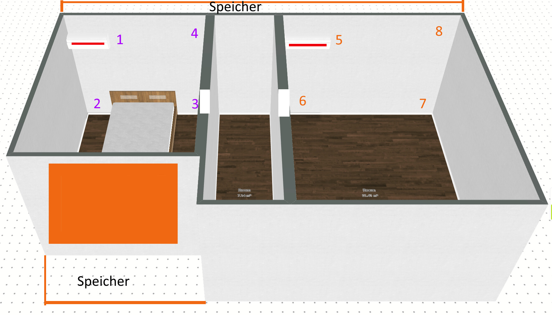

bin gerade am planen für eine zentraleLüftungsanlage, nun als erstes im 1.OG. Schlafzimmer und momentan Sport/Bürozimmer, da dort aktuell umbauten stattfinden.
Würdet ihr in jedem Raum Zu/Abluft machen oder reicht es die Zu/Abluft auf die 2 Räume zu verteilen?
An welcher Stelle würdet ihr Zu/Abluft setzen?
Im Schlafzimmer ginge es mit großen Umständen, das ich durch den Boden an die Orange markierten Wand Zu oder Abluft legen könnte wenn es sich lohnt, oder “besser” evtl einen Bodenein/auslass?
Mit Rot markiert in je ein Split Innengerät. Im Bild oberhalb befindet sich ein Speicher, unten nur hinter dem Zimmer links.

Position 4 bevorzugen. Denke die Kästen an der Wand sind Klimainnengeräte.
Ferner wäre auch zu berücksichtigen wie Möbel gestellt werden sollen.

Im linken Zimmer wären ansich alle Position gut möglich.
Im rechten Zimmer wäre Position 6 sehr schlecht.
Von meiner Logik her tendiere zu Position 1/2 bzw. 7/8 um die “weiteste” Strecke zu haben, wenn man pro Raum nur eine Zu oder Abluft machen würde.

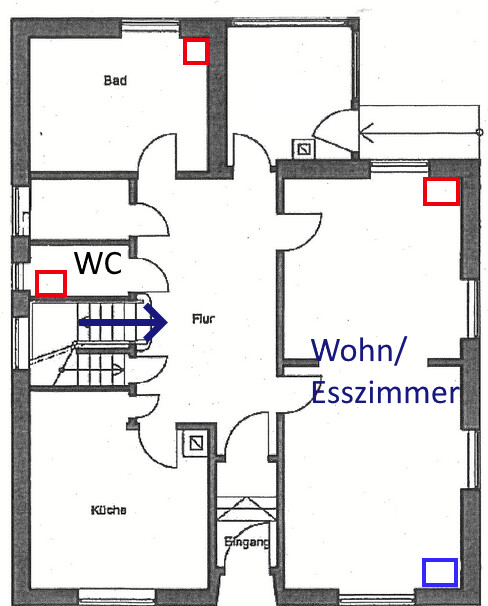

Im EG sind die Möglichkeiten leider sehr begrenzt.
Also annahme im Schlafzimmer und Büro, Zuluft. Dann würde die Frische Luft über die Treppe wie der blaue Pfeil ins EG kommen, dort dann im WC und Bad Abluft(war da eh angedacht, aber dachte eher nur an die Zuluft vom WohnEsszimmer).
Dann wäre noch in dem großen WohnEsszummer in den blau und rot markierten Ecken was möglich.

Im EG braucht das Wohnzimmer und das Esszimmer je 1x Zuläuft, das Schlafzimmer ebenso. Abluft dann in Bad, Küche WC.
Das Obergeschoss hat ja kein Bad oder WC, da würde ich je 1x Zuläuft und im Treppenhaus Abluft, da Luft runterdrücken ins EG doof ist.
