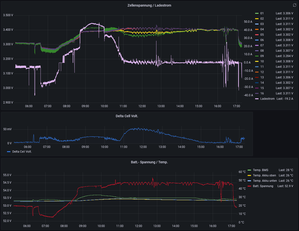

Habe mein "Springen" nun auch weg, da ich mir jetzt auch mal nen Tag fürs Top-Balancen gegönnt habe :thumbup: :thumbup:
Habe mich nun doch mal fürs Serielles Topbalancen entschieden (vielen Dank Carolus!), da einige Zellen doch jedes mal weggelaufen sind, Ladevorgang vorher:
Topbalancing:
Erstes Laden nach dem Balancen:
Sehr schön!
Und jetzt benutzen, und sehen, wie der Akku klaglos läuft.
Allerdings noch beobachten, ob dir nicht ein oder mehrere Zellen wieder weglaufen, oft nicht nach oben, sondern nach unten: Selbstentladung.

Hallo Freunde,
ich hätte da auch eine Frage.
Meine Batterie habe ich seit 10 Tagen im Einsatz (oder eher am testen), und eine Zelle verhält sich eher merkwürdig. Ich habe 16 x EVE LF230, die habe ich auf 3,55 Volt einzeln aufgeladen und parallelgeschaltet, zusammengeschraubt und an JK-BMS angeschlossen. Am Anfang habe ich mit Strömen bis 10-15 A geladen bzw. entladen, ein paar Tage später habe ich mich getraut die mit etwas höheren Ströme zu belasten, so bis ca 45-50 A.
Was mit merkwürdig vor kommt… Wenn die Batterie geladen wird hat die Zelle 09 etwas höhere Spannung, wenn die entladen wir ist die Spannung beider Zelle 09 etwas niedriger als bei den anderen Zellen. Der Spannungsunterschied ist von der Belastung abhängig. Da habe ich schon testweise die Zelle 09 und 16 vertauscht. Die Zelle 16 verhält sich nach dem Tausch genauso wie die 09 vorher, und die Zelle 09 verhält sich nach dem Tausch ganz normal. Sonst funzt das Balancing ganz ordentlich.
Eine Besonderheit gibt es allerdings. Ich habe die Batterie in zwei Reihen übereinander aufgebaut, und zw. der Zellen 08 und 09 ist ein 50 mm²-Kabel ca. 1 Meter lang. Das Kabel “B8“ vom BMS ist an der Schraubklemme „+“ der Zelle 08. Da frage ich mich, ob das Ganze nur ein Messfehler der BMS wäre?
Im Moment werden die Zelle 3,0 – 3,4 Volt geladen / entladen. Balanciert wird es ab 3,35 Volt.
Was sagen die Profis?
Du hast das Problem je selber schon erkannt. Entweder hast Du eine Kontaktproblem oder es ist die deutlich längere Leitung (oder beides). Ersteres kann man prüfen, das zweite ist sehr schwierig bis gar nicht zu lösen. Das ist kein Meßfehler. Bei den bei der Anwendung anliegenden Stöme machen sich die minimal größeren Widerstände genau so bemerkbar indem es zu einem Spannungsabfall beim Entladen und einer Erhöhung beim Laden kommt. Das ist für mich ein Designfehler den man vermeiden sollte.
Evtl. wird es besser wenn Du den Anschluss des BMS in die Mitte der Verbindungsleitung legst. Dafür muss diese aber aufgetrennt werden und es gibt eine zusätzliche Kontaktstelle. Kann dadurch auch schlechter werden. Zusätzlich könntest Du auch den Verbindungsquerschnitt erhöhen um den Spannungsabfall zu verkleinern.
Hast Du ein Meßgerät zum messen des Innenwiderstands. Mess doch einfach mal eine Deiner Busbars gegen Deine Verbindung dann haben wir eine Größenordnung
