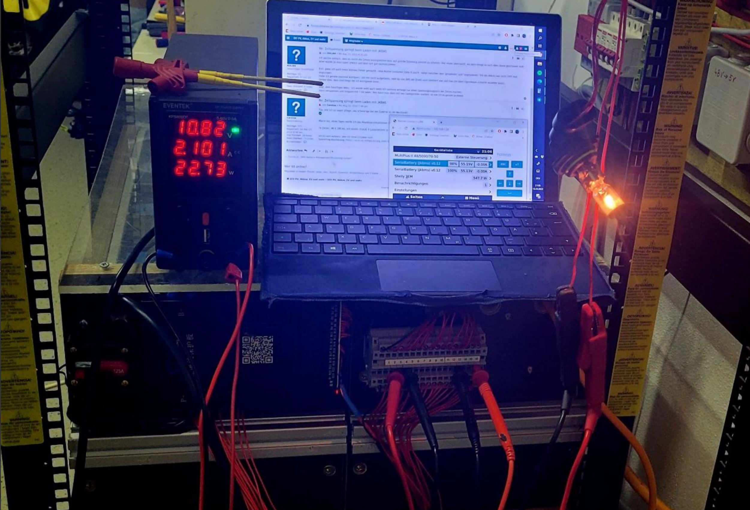

16 Zellen, 48 V, 280 Ah, mit einem 10 A 60 V Labornetzteil in weniger als 28 h voll und ausreichend top initialisiert.
Na dann hoffe ich, ich kann euch auch bald berichten: meine Zellen wandern nicht mehr so aus.
Auch bei mir war die Zelle 6 und 13 recht schnell auf 3,65... und die anderen bei 3,3-4.
Dachte lange Zeit dass der 40L bald kommt und ich alle Zellen vernünftig testen und initialisieren kann... aber nach dem die Module auf der Garage montiert sind, beide Akkus fertig, und nach dem fertig wieder ins Netzwerkschrank umgesiedelt... und, und, und... :roll: sitze ich heute seit 13 Uhr in der Garage und hänge die Lamperl bzw. Netzteilkabel die ganze Zeit (nach Carolus seine superiger Anleitung :clap: ) mal da mol dorthin... einzelne Zellen oder sobald es geht 2-3 zusammen...

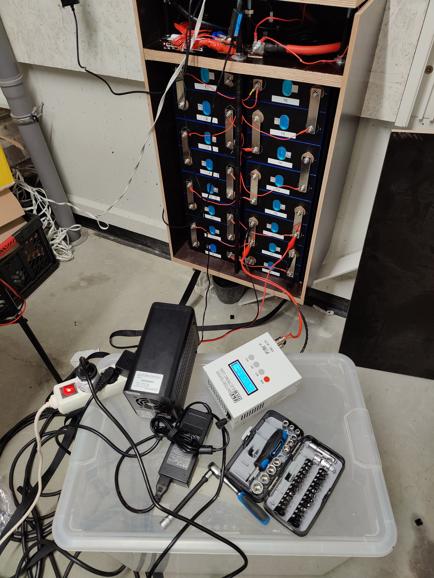

Ich war erfolgreich - habe gestern alle Zellen etwas in der Spannung erhöht. Dazu einfach die Ladegeräte angeschlossen wie im Bild zu sehen.
Ladespannung habe ich auf 3.65V gestellt - manuell dann aber abgebrochen wenn die bei > 3.4V angekommen waren (bei den letzten Zellen über Nacht dann auf 3.5V, da sich gezeigt hat, dass sich die anderen irgendwo in dem Bereich einpendeln).
Heute Morgen waren alle Zellen perfekt ausgeglichen und auf gleicher Spannung bei ca. 3.45V.
Habe derzeit noch keine Lasten dran hängen, deswegen lade ich die Zellen jetzt nicht höher - will sie nicht über Wochen bei 3.55V oder höher lassen.
Werde aber mal kurz ausprobieren, ob die auseinander driften wenn Ladespannung vom MPPT kommt. Hoffe aber nicht.

Balancing scheint übrigens jetzt super zu sein. Habe gerade mal kurz die PV zugeschaltet und alle Zellen sind mit hoch gezogen. Unterschied lag irgendwo bei 0.01 - 0.02V - also alles gut.
JKBMS würde bei 3.6V abschalten, der MPPT von Victron lädt aber nur bis 56.8V und hat dann den Ladevorgang beendet. Zellspannung max. 3.560V min 3.546V.
