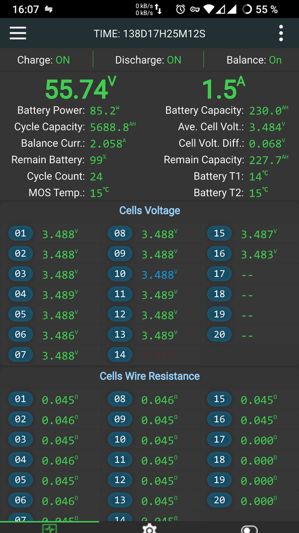

Zelle 15 ist relativ mittig in einer Reihe von 6 Zellen, die Busbars scheinen OK und wurden mit Drehmomentschlüssel angezogen.
Theoretisch sollte ein Problem mit den Busbars die gemessene Zellspannung nur beeinflussen wenn tatsächlich ein großer Strom fließt. Durch die Reihenschaltung sollte der tatsächliche Ladezustand trotzdem in Ordnung sein. Im Falle meines Screenshots sind es nur ein paar Amps, das sollte kein Problem sein.

Bevor ich jetzt auseinander schrauben würde, würde ich unter Last von mindestens 50A die Spannungsdifferenz an den Polen messen, von einer zur nächsten Zelle.
Aber immer am Pol vom Akku und nicht am Busbar.
Eventuell zeigt dir dein BMS ja schon Innenwiderstände der Zellen an, dann hast du ja schonmal eine Richtschnur.

Was ist mit Zelle 14? da sieht man nichts im BMS
Doch, ist leicht erkennbar. Das ist die problematische Zelle, der Wert blinkt und ich habe einen schlechte Moment bei Screenshot erwischt. Die Spannung liegt bei 3.419 nachdem sie vorher ständig den Überspannungsalarm auslöste.
