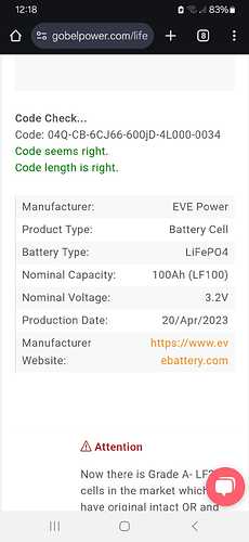

Ihr schreibt hier immer, dass die Spannung über 3,40V sein soll.. Warum ist das bei mir nicht der Fall...?
diese Zellen sind verbaut.
Bei 3,339V ist noch kein 100% SoC für LFP-Zellen. Bei einer Ruhespannung von 3,37V ist etwa 100%, einige sagen erst ab 3,4V. Die Ladeschlußspannung wird typischerweise noch höher eingestellt, bis 3,65V, aber nur solange ein Ladestrom von mind. 0,05C fließt. Sinkt der Ladestrom darunter, dann sind die 100% SoC nach Datenblatt erreicht. Nach einiger Zeit (ohne Belastung) stellt sich dann eine Zellspannung von 3,4...3,35V ein - das sind auch 100%.
Entweder ist dein Ladegerät nicht richtig eingestellt (Ladeschlußspannung sollte mind. etwas über 3,4V liegen) oder das BMS ist falsch eingestellt.
Zum richtigen Balancen brauchst Du mind. 3,4V weil erst darüber sich die Unterschiede der Zellen in der Spannung bemerkbar machen. Die Spannung steigt dann beim weiteren Laden schnell an und die Zellen mit kleinerer Kapazität steigen am schnellsten. Dann kann das Balancing korrekt einsetzen. Unterhalb von 3,4V fallen die Unterschiede nicht auf, bzw. die Spannungswerte sind nicht aussagekräftig bzgl. SoC. Der Balancer macht dann nur Unfug und kann sogar die Balance verschlechtern!
Weil er noch nicht voll ist. Ein akku gilt ohne Ladestrom und mit 3,37 V als voll. Danach geht nur noch wenig Kapazität rein, unter 1%.
Mit Ladestrom hast du diesen Zustand erst bei 3,39 bis 3,42 V, mit hohem Strom kann die Spannung noch hoher liegen.
