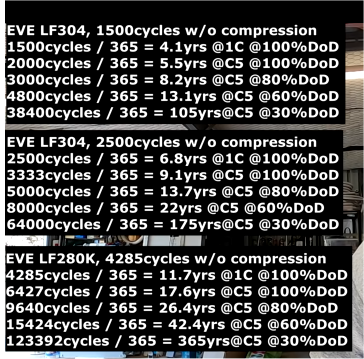

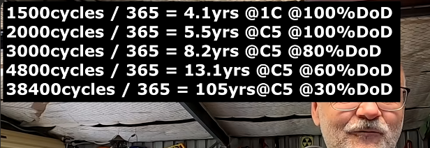

Für alle die keine Lust haben die Videos zu gucken.
Die Aussage besteht darin das:
  1. Die verbleibenden Gase nach der Herstellung möglichst in den ersten Zyklen nach oben entweichen können.
  2. Dass man bei einem ausreichend dimensionierten Akku und PV die max. mögliche Zyklen Zahl nicht erreichen wird bevor die Kalendarische Alterung den Akku unbrauchbar macht!
  3. Das man es selbst mit einer Tonnen schweren Presse nicht verhindern kann das der Akku sich ausdehnt .. (meine Meinung ist das das eh kontra produktiv wäre und einen inneren Kurzschluss zur folge hätte)
Denke das ist nachvollziehbar!
