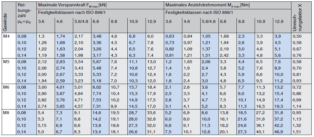

Ich möchte dies am Beispiel von vier M6 Gewindestangen erläutern, mit denen ich Nachbars Akku verspannt habe.
Bei vier Gewindestangen muss jede Stange eine Spannkraft von 75kg = 750N übernehmen.
Also müssen wir unsere Mutter entsprechend? fest anziehen.
Entscheidens ist nun die Frage, welche Kraft entsteht, wenn die Schraube mit einem bestimmten Drehmoment angezogen wird.
Dafür gibt es im Maschinenbau eine Formel, die ich jedoch hier nicht benutzen möchte, weil sie nur theoretische Ergebnisse liefert.
Auf der Grundlage dieser Formel ist unter Berücksichtigung weiterer Faktoren (Reibung, Material) eine Tabelle zu finden, aus der man auf die genannte Anwendung schließen kann.
In dieser Tabelle findet man bei einer mittleren Material-Festigkeitsklasse von 6,8* und einer Reibungszahl 0,10** eine maximale Spannkraft von 7,74kN = 7740N = 774kg.
*Dieser Wert ist eine Materialkonstante, dieser ist bedeutungslos für unsere Fragestellung.
um Diese Spannkraft zu erreichen ist ein Drehmoment von 6,6Nm erforderlich, wie man weiter rechts aus der Tabelle entnehmen kann.
  • Nun erfolgt das proportionale Umrechnen, welches hier nur grob durchgeführt wird.
Für eine Spannkraft von 77kg egibt sich proportional ein Drehmoment von 0,66Nm.
Hier hilft ein Drehmomentschlüssel, aber es geht auch ohne.
Dieses Drehmoment eintspricht einer Masse von 66g an einem 1m langen Hebel.
Gleichwertig ist auch eine Masse von 660g an einem 10cm langen Hebel.
Mein Ringschlüssel rund 12cm lang, demzufolge habe ich ein Masse von 500g mit Hilfe einer halbvollen Milchpackung (gewogen) realisiert.
Zu beachten ist dabei, dass der Ringschlüssel bei einer derartigen Drehmomentbestimmung waagerecht stehen muss.
Die Gewindestange und die entsprechende Unterlegscheibe wurde vorher leicht geölt, um **Reibungskräfte zu minimieren.
Der Ringschlüssel wurde zum Festziehen der Schraube dann jeweis eine Stufe zurückgesetzt, bis die Masse von 500g die Schraube nicht weiter drehen konnte.
Eine Kontrolle nach einigen Wochen hat lediglich bei zwei Muttern ein geringes Nachdrehen erforderlich gemacht.
