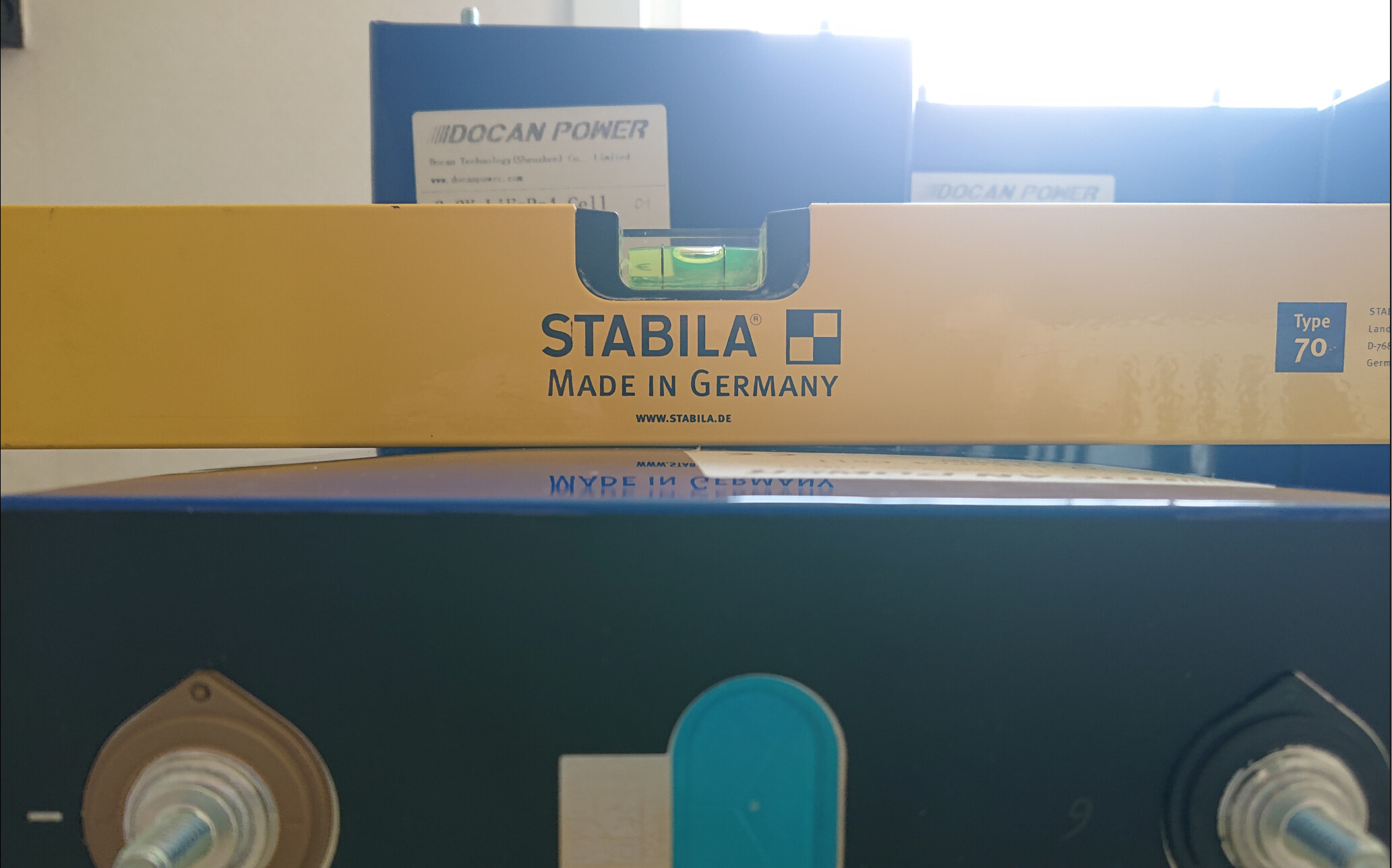

Zellen leicht ausgebeult
hoffe ich bin mit meiner Frage nicht ganz falsch hier.
Habe eine Lieferung von 16 EVE 280Ah Zellen bekommen.
Beim äußerlichem Inspizieren ist mir aufgefallen, dass ca. 3 eine leichte Falte in der blauen Plastik-Außenhaut haben und das einige schon leicht ausgebeult sind.
Hab die QR-Codes gecheckt; sind fast alle aus Nov/Dez. 2021.
Meine Frage: Ist das ein Qualitätsmangel? Hab irgendwo gelesen, dass es darauf hinweisen kann, dass sie recht lange geladen rumstanden.
Kann/ sollte man das beim Zusammenbau dann beim verschrauben/ zusammenpressen "rückgängig" machen?

Mach mal Fotos.

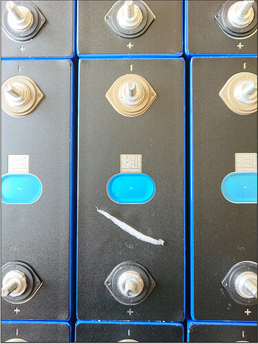

Ich schliesse mich der Frage an, denn ich hab auch eine von 16 Zellen EVE LFP280K, die deutlich von den anderen abweicht.
Auf den Bildern ist es die mit dem weissen Plastik Streifen oben drauf.
ich grüße euch
ich würde mich der Frage anschließen ,den meine Zellen sind auch leicht verbeult.
habe allerdings die Batterie in deutschland gekauft mit 3 jahren Garantie
siehe bilder
Also für beide gilt, wenn die Zellen technisch funktionieren, werdet ihr maximal ein paar Prozent Rabatt bekommen, oder mit viel Glück die Zellen zurück geben können.
Insbesondere beim online Shopping in D ist das doch kein Problem.
Optisch und technisch Einwandfreie EVE LF280K kosten hier in Deutschland für Solarspeicher ca. € 165-195, für Elektrofahrzeuge ab € 200,-
(Wer weniger bezahlt muss irgendwo Abstriche machen)
Im Anhang das Datenblatt der Zellen, hier gibt es Maße und toleranzen. Wenn Ihr außerhalb der Toleranz seit, ist es ein Argument für die Verhandlung.
Wichtige Überlegungen
Die Zellen schwellen an, wenn sie mit mehr als 3,4 V geladen werden, unabhängig von der Ladegeschwindigkeit.
Das Anschwellen der Zellen hängt vom Ladezustand ab, nicht von der Ladegeschwindigkeit. Wenn ein Akku einmal aufgequollen ist, handelt es sich um einen dauerhaften Schaden, der Ihrem Akku für den Rest seiner Lebensdauer Kopfschmerzen bereiten wird. Wenn Sie Ihr Akkupaket für den Gebrauch vorbereiten, können Sie einen Top-Balance-Vorgang durchführen. Wenn Sie diesen Vorgang vorbereiten, denken Sie vielleicht, dass Sie auf die Kompression verzichten können, da es sich um einen langsamen Ladevorgang handelt. Dieser Gedanke ist ein Irrtum und führt zu großen Schwierigkeiten für Ihre Zellen. Aufgequollene Zellen, die erneut komprimiert werden, üben einen enormen Druck auf die äußeren Plattenschichten aus, während eine bereits flache Zelle, die noch flach gehalten wird, einen gleichmäßigen Druck auf alle Platten in der gesamten Batterie ausübt.
wenn auf dem Bild 1 die Spannungen (3,57;3,58) der Zellen aufgeschrieben sind, sind die doch alle vier VOLL aufgeladen und zwar ohne Corset, und da wunderst du dich über den Bauch?

Das ist echt interessant, viele Youtuber zeigen immer noch ohne verpressen zu laden...
Zumindest zeigt ein Bauch ja schon mal Benutzung der Zelle an...auch wenn es nur fehlerhaft getestet wurde ohne Verpressen. Wobei der Bauch (spreche aus eigener Erfahrung) nicht bei ein mal laden (essen gehen) kommt, sonder der bildet sich langsam und schleichend beim vielen laden (essen).
