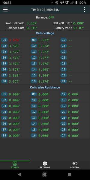

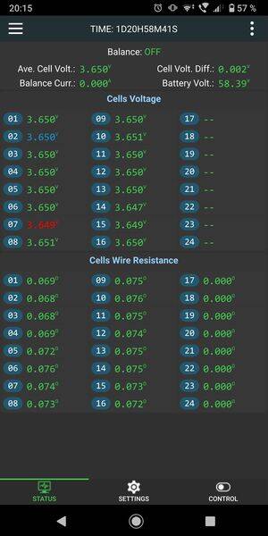

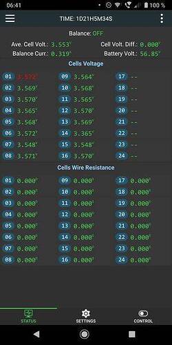

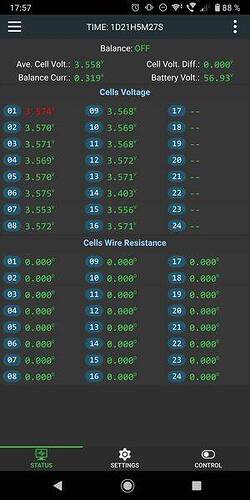

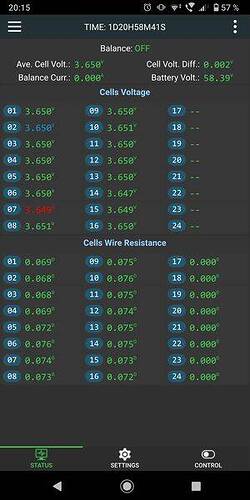

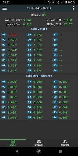

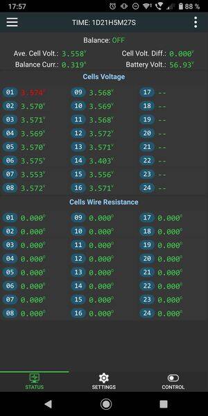

Nun mal zu meinem 8. Akku:
Zustand Top Level balanced mit JK 2A Balancer, BMS abgeklemmt
nach ca. 10h, JK und BMS abgeklemmt, nur zu Kontrolle angeschlossen, Balancing OFF
nach ca. 22h, JK und BMS abgeklemmt, nur zu Kontrolle angeschlossen, Balancing OFF
nach ca. 34h, JK und BMS abgeklemmt, nur zu Kontrolle angeschlossen, Balancing OFF
Ok, Zelle 14 hat eine Selbstentladung von ca. 70mA/h bei einer Nennkapazität von 150Ah, also 1.12% pro Tag oder 33.6% in 30 Tagen.
Ich habe dies mehrfach getestet, indem ich die Zelle einzeln nachgeladen habe (und zwei andere zum Vergleich).
Ohne Balancing, Laden/Entladen oder sonst etwas.
Was passiert mit dem reinen BMS:
  • da das BMS nur 100mA bei 100mV Differenz und auch nur über 3.45V ausgleicht, läuft die Zelle weg, sofern nicht geladen wird/bzw. z.B. im Winter der Ladezustand letztlich nicht erreicht werden kann.
Zelle 7 und 15 verhalten sich ähnlich nur nicht ganz so schlimm.
In dem/meinem Fall hilft der aktive Balancer, zumindest die Drift durch entladen von 13 Zellen und laden von den 3 Zellen gering zu halten. Natürlich wäre es besser, ggf. die Zellen zu tauschen und/oder täglich in den Bereich über 3.45V Zellspannung zu kommen, was aber (meist im Winter) nicht immer gelingt.

Die Einheit deiner Zahl (70 mA/h) scheint mir (noch) falsch zu sein... Wahrscheinlich meinst du 70 mAh/h.
Ich grübele schon lange darüber, wie man eine solche Selbstentladung zahlenmässig beschreibbar macht.
Letztlich bin ich auf "mA" gekommen.... der Strom, der eine perfekte Zelle genauso aussehen lässt wie die fragliche.
(man ermittelt die Kapazität , mAh, die pro Zeit (Stunde, Tag....) verloren geht , 1/h, und kommt auf mAh/h. )
Das wären dann in deinem Falle 70 mA... die "h" kürzen sich ja weg. Und das ist eine simple und nützliche zahl... weiter unten mache ich dir einen Vorschlag dazu.
Übrigens, 70 mA Selbstentladung sind schon eine Ansage, wirklich ein schlechter Wert. Das ein Balancer nicht damit fertig wird, ist klar. Wieviel kann der JK? 1 A Balancerstrom?
Du verlierst pro Tag 0,07 mA mal 24 h sind grob 2 Ah pro Tag. Also muss der balancer pro Tag 2 h arbeiten, um das einzufangen, eigentlich hoffnungslos.
Und zwar deswegen, weil er ja nur zeitweise arbeiten kann. Und meine Idee dazu: Das verliert er der Akku doch ständig. jederzeit . vorhersagbar.
warum nicht STÄNDIG dagegen "balancieren" ?
Die Idee findest du unten.
Ich bin eingehakt auf deine Aussage, das es .... "nicht geht". Dazu stehe ich weiterhin, aber ich glaube jetzt eher an eine unbeabsichtigte Ungenauigkeit....
Ein Vorschlag, auf die schnelle. setze irgendein Billigladegerät an die einzelne Zelle, mit einem Vorwiderstand, der die Zelle mit genau dem richtigen Strom lädt, den die Zelle ständig verliert. 70 mA. Die Zelle kann damit nicht überladen werden--- klar? und sie wäre nicht mehr die schlechteste.
Was würde das für deinen Akku bedeuten ?
Falls du die frage stellst, was ist mit den beiden anderen - ich habe längst ein Mehrfachladegerät im Kopf, welches mehrere Schlechte mit einem pasenden Strom versorgen kann. Aber nie hatte ich eine Anwendig dafür... bisher.
Vielleicht interessiert sich ja jetzt jemand dafür.
@carolus
Der JK ist "nur" ein aktiver Balancer. Meine Aussage geht nicht bezog sich ausschliesslich auf das orig. China-Kracher BMS, welches in der Batterie verbaut ist. Ein Seplus würde die Drift einfach wegbalacen, ich hätte wahrscheinlich niemals gemerkt, das die Batterie überhaupt ein Problem hat.
Also der JK kann 2A und das permanent und parallel zum orig.BMS, das ist also kein Problem, die Batterie ist praktisch immer ausgeglichen, da ich derzeit im JK 3000mV als Startpunkt zum Balancen eingestellt habe. Somit muss ich die 70mA gar nicht extern ausgleichen.
Ich bin auch dran, die Zelle zu tauschen, leider sind die Verbindungen der Zellen Laser geschweisst...
Meine einzige aber grösste Sorge ist der Umstand, dass sich die Selbstenladung unter Umständen durch viele Zyklen oder große Lad- bzw Entladeströme verschlimmert und die Selbstentladung stark ansteigt. Leider kenne ich den Grund nicht, ist es die Zellchemie oder ein Durchschlag oder oder? Was passiert, wenn aus den 70mA 7A werden, kocht die Zelle dann ggf. aus? (also ja würde sie, nur wie gehe ich damit um und was passiert mit der Batterie)
OffTopic Klugscheissermodus:
mAh ist letzlich das Integral der (Stromstärke*Zeit), diese durch die erste Ableitung (differenzieren) der Zeit zu berauben würde wiederrum nur zur augenblicklichen Stromstärke führen. In meinem Fall wäre dies sogar korrekt, da ich mit Konstant-Strom nachlade, bei CV wäre es falsch, da die 1. Ableitung den Durchschnitt (korrekter Weise eine Konstante) zum Ergebnis hätte und minima, maxima und die Funktion an sich nicht beachtet wären.
Aber Du hast insofern Recht, mA/h ist falsch!
Richtig ist jedoch die Messung des Ladungsverlustes in mAh, die Spannung hierfür ist absolut irrelevant.
Zitat: Die Ladungsmenge 1C entspricht einer Anzahl von 6,24148 · 1018 Elektronen. => 1C=1As mit 1mAh=3,6As
Somit wären 70mAh=252As oder 252*6,24148 · 1018 Elektronen in einer Stunde in die Zelle geflossen oder eben durch in Selbstenladung in Wärme aufgegeangen.
Es ist in jedem Fall zuviel, ausgehend von einer gesunden Zelle welche 2% Ladung pro Monat verliert.
Ob die 70mAh weiteren Abängigkeiten unterliegen, habe ich nicht getestet, da ich konstante 20°C und 60% rel. LF in dem Raum habe.
In jedem Fall muss der Ladungsverlust in Relation zur Kapzität gesehen werden, eine 280AH hat bei 2% im Monat einen doppelt so hohen Velust wie eine 140Ah Zelle mit 2%.
Somit kann man schon eine Quantitative Aussage über die "Gesundheit" treffen und wäre zahlenmäßig beschreibbar.
Meine 150AH Zellen hätten bei max. 2% in 30 Tagen je 24 Stunden somit einen zulässigen Ladungsverlust durch internen Stromfluss mit einer Stromstärke max. 4mA.
Um den Ladungsverlust Quantitativ abzubilden wäre wieder das Integral über die Zeit zu bilden. Unter der Vorraussetzung das I=Konst.=4mA Wäre es dann das Produkt I*t.
