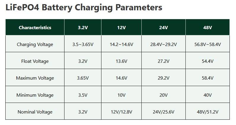

In deinem ersten Link wird der minimum Ladespannung mit 3,5V angegeben.

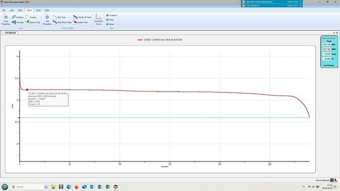

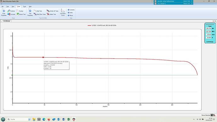

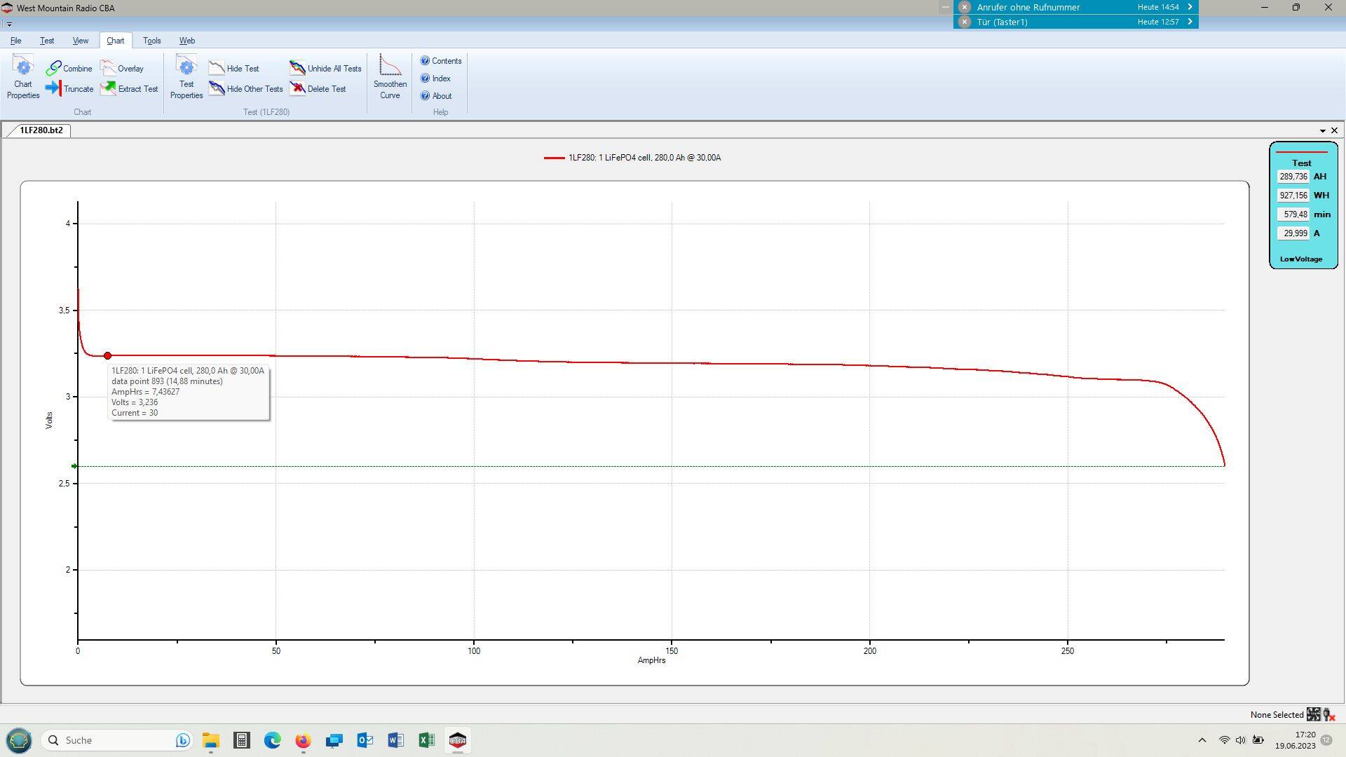

Und nein, ich bin dir keinen Beweis schuldig geblieben, auf der ersten Seite im Thread habe ich schon den Ladevorgang eingestellt, wo man sehen kann, dass sich während dem Laden die Spannung von SOC 73-SOC95 nicht ändert und bei konstant 3,4v verbleibt. Und nein ich habe kein billiges China BMS sondern ein REC, die Spannungsauflösung ist 1mV.
Und diese gleichbleibende Spannung gibts bei Lifepo4 auch beim entladen über einen Bereich von Ca. 20% wo sich die Spannung nicht ändert.

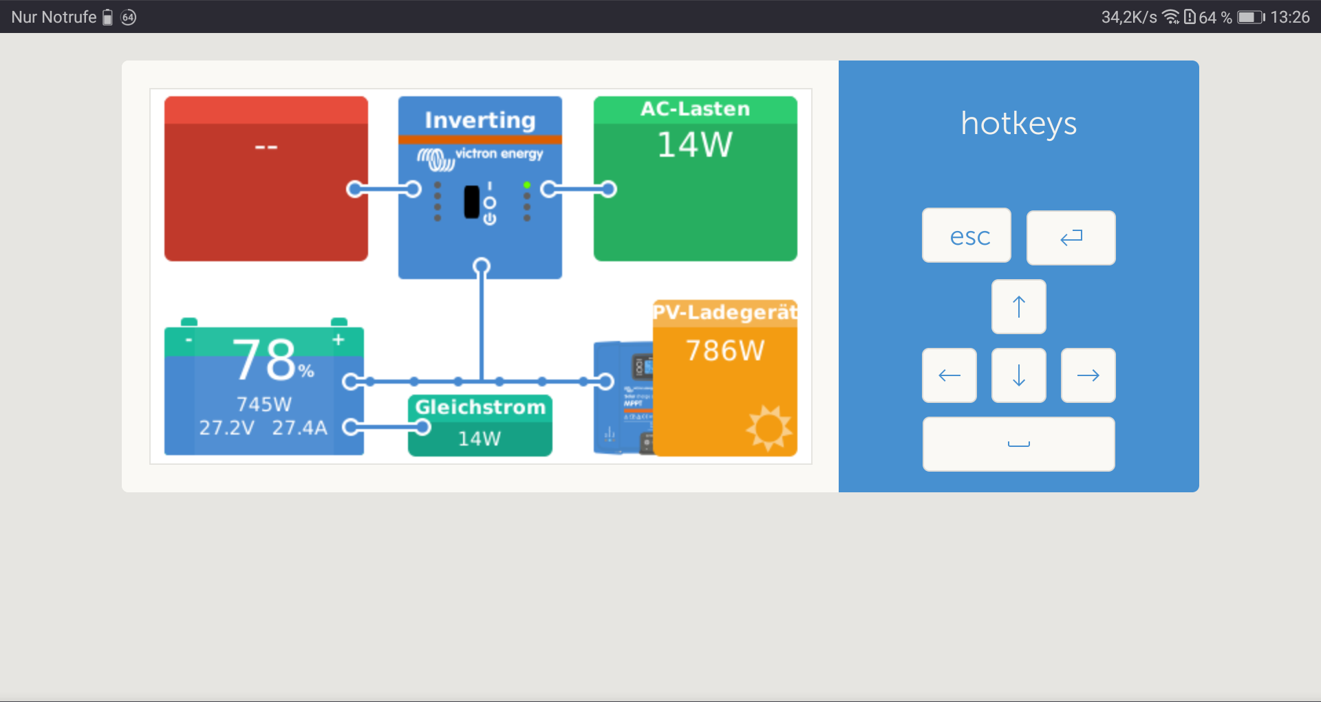

Hier mal ein SOC von rund 70%, wobei der Laderegler schon in der CV Phase ist, aber noch mit 20 Ampere laden tut, die Zellenspannung ist aber schon bei 3,4V:
Es kann sein das der SOC hier nicht mehr sehr genau ist weil ich den BMV lange nicht synchronisiert hatte, so genau weiß ich es nicht mehr.
Jedenfalls waren an diesem Tag schnell 3,4V/Zelle erreicht und das bereits bei rund 70% SOC.
Zurzeit liege ich aber immer über 90% SOC wenn ich 3,4V/Zelle erreiche...
Was wohl damit zusammen hängt das ich aufgrund der Hitze nicht mehr die Spitzen Ströme erreiche und somit die Spannung nur langsam steigt.
Ich balance aber trotzdem immer ab 3,4V...

Heute war es nicht so heiss und es gab mehr Saft... 78% SOC bei 3,4V/Zelle:
