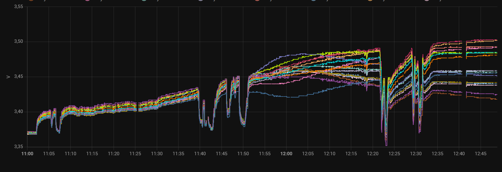

ich betreibe an meiner PV-Anlage 2 Batteriebänke besehend aus 2x16x280Ah EVE Akkus mit jeweils einem Daly BMS davor. Der Wechselrichter hört bei 55,6V (3,47V pro Zelle) Gesamtspannung auf zu laden. Das TOP-Balancing ist Richtung 100% nicht optimal, wie man an der steigenden Spannungsdifferenz sieht, was mich aber wirklich verwirrt, ist die Entwicklung der Zellspannungen, wenn der WR aufhört zu laden (bzw. nur noch mit ca. 0,3 A lädt):
Hier mal die Bank, die einigermaßen normal aussieht (Da, wo es so "dramatisch" auseinander geht, ist der Moment, wo der WR aufhört zu laden):

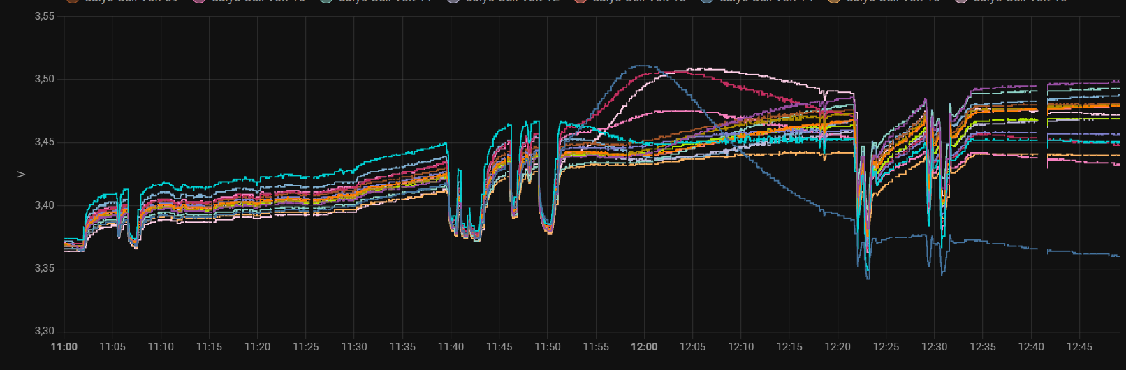

Und hier die Variante, die ich gar nicht mehr nachvollziehen kann:
Kann mir jemand erklären, was die eine Zelle dort macht?

Dazu kann man schon eine Menge sagen, vor allem: immer wenn Strom fließt ist deine Spannungsmessung falsch. Oder genauer gesagt, kommt der Anteil Spannung von Widerständen dazu.
Also musst du als erstes Bilder liefern, wo man den Stromverlauf sieht.
Im großen sieht das aber alles ganz erklärbar aus.
Die Eine veränderliche Zelle , die blaue, hat varscheinlich eine schlechten wackligen Übergabewiderstand an einem Verbinder.
Und ich verdächtige deine Balancer Startspannung.

Die Zelle hat einen Schlag weg, wobei 4 Zellen anders laufen wie der Rest, Daly ist auch wirklich nicht das Beste BMS, haben Sie einen Balancer laufen? Top Balancing schon mal gemacht und mal höher geladen?

Ein vergleichbares Verhalten hatte ich mit einer Zelle auch mal..
Ladekurve – Zelle oder BMS (SEPLOS) defekt? – DIY Akkus – Komponenten, Aufbau, Methoden, Probleme, Inbetriebnahme – Akkudoktor Forum
Die Ursache ließ sich nur schwer nachvollziehen.. ich hatte nochmal die Zellverbinder + Messkabel der entsprechenden Zelle neu montiert und angezogen.. Nach dem nächsten Vollladen + Top Balancing war dann alles wieder iO.

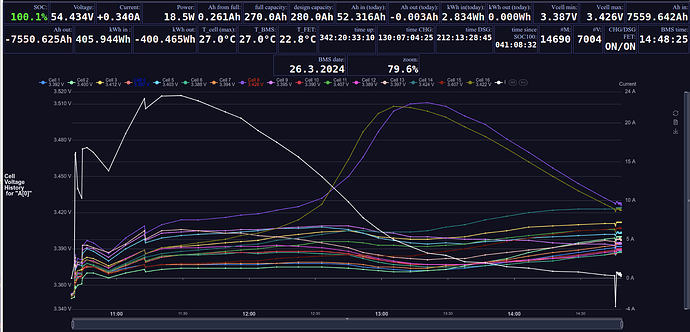

@nimbus4 @carolus Hier folgt ein Bild von heute, zusammen mit dem Ladestrom. Ich habe die Kontakte der "blauen" Zelle gestern Abend noch mal gründlich Gereinigt und vernünftig angezogen. Das scheint aber keine Auswirkung gehabt zu haben:
Ich werde gleich den WR anweisen, noch ein wenig höher zu laden, aber ich denke, dass da ziemlich schnell eine Zelle nach oben ausbrechen bzw. "anstoßen" wird. Mir wurde zwar versichert, dass die Zellen ge-Top-Balanced wurden, allerdings bezweifle ich das. Könnte ein fehlendes Top-Balancing dieses Verhalten auslösen? Dann würde ich das noch mal nachholen.
Edit: Vielleicht erstmal noch ganz zurück: Ist das, was wir hier sehen überhaupt "problematisch" in Hinsicht auf Sicherheit oder Lebensdauer der Zellen oder beschränkt sich dadurch nur die Gesamtkapazität der Bank?
Entscheidend ist die Startspannung, die Differenz ist so ok.
@carolus Die Startspannung liegt soweit ich mich erinnere bei 3,4V oder 3,45V.
Eine Zelle, 4 ! Schrauben. Also beide Schrauben an beiden polverbindern.

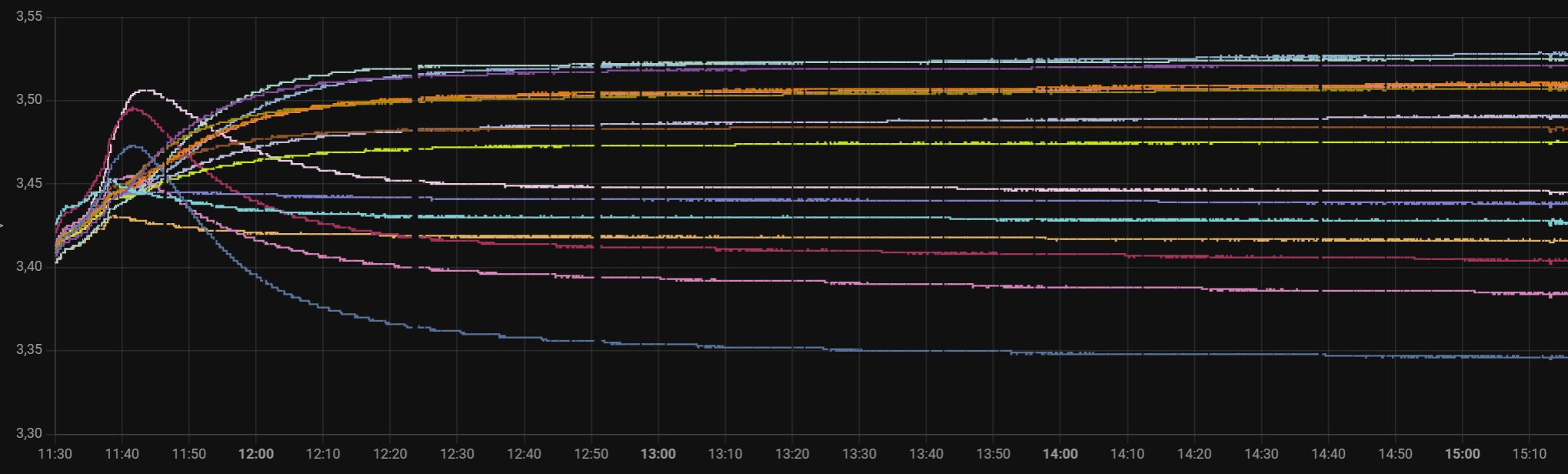

Ok. Schönes Bild. Alles normal. Interessant sind jetzt die nächsten beiden Stunden nach 12.05 Uhr. Denn DA zeigen die zellen ihre wahren Spannungen: Der Akku ist nicht gut balanciert. Die Balancerarbeit, die stattfinden müsste, sieht man noch garnicht. Du hast keinen zweiten balancer dran, richtig ?
Versuche mal hier auf dem Forum das Suchwort "Quirl". So nenne ich das Bild, wenn die Zellen scheinbar auseinanderlaufen, da müsstet du weitere Beispiele finden.
Und auch weitere Erklärungen.
Ich hab schon zig Li-Ion-Akkus hergerichtet. Das wird bei dieser Chemie gleich sein:
Bei denen bestimmt die schwächste Zelle die Kapazität, auf lange Zeit wird aber auch die schwächste Zelle schneller noch schlechter. Daher halte ich es für eine gute Idee, in einer Bank die besseren Zellen zu haben und in der anderen Bank die schlechteren. Braucht ja nicht sofort passieren, aber irgendwann würde ich das sortieren. Wie gut alles zusammenpasst sieht man erst nach ausreichend balancing.
Dass es sich nicht ( zumindest nicht dominant ) um Effekte durch Spannungsabfall über ohmsche Widerstände handelt, sieht man schön daran, dass sich die Kurve des Stroms nicht skaliert in den auffälligen Spannungen wiederfindet, z.B.:
Wenn ab 11:35 der Strom stark fällt, steigt die Spannung einiger Zellen noch deutlich weiter an.
Nach 11:55, wenn der Strom zwischen 0 und ~ 2 A liegt, fallen diese Zellen weiter deutlich in der Spannung. ( Die Zellen relaxieren )
Also mindestens bei 3 oder 4 Zellen keine nennenswerte Korrelation zwischen den auffälligen Zellspannungen und dem Strom.

@Carolus: Derzeit habe ich keinen zusätzlichen Balancer dran, habe aber so einen generischen "Heltec 5A Balancer" rumliegen. Die interessanten 2 Stunden sehen nach dem Quirl recht entspannt (aber unbalanced) aus:
