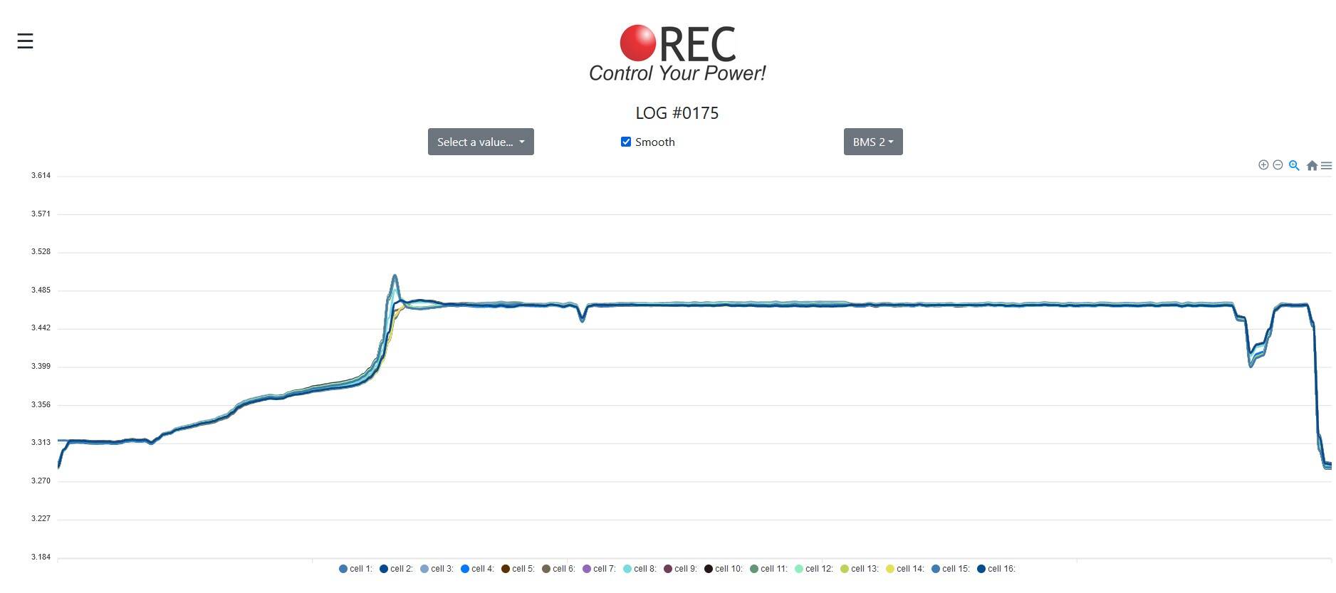

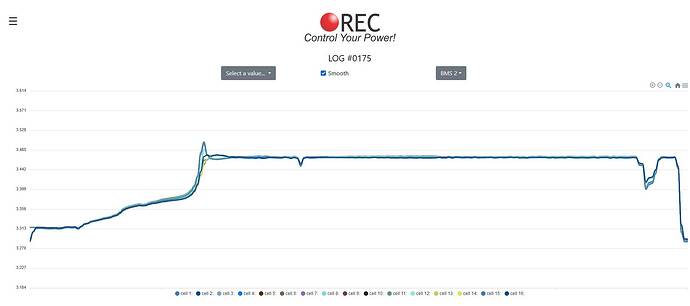

Damit das Thema nicht in der Luft hängen bleibt und Andere hier vielleicht auch eine Lösung finden:
Ich habe beide Akkubänke etwas näher an das herangeführt, was man mit ein paar Augen zudrücken als einigermaßen "TOP-gebalanced" bezeichnen könnte (mühsam Zelle für Zelle, weil ich nicht alles auseinander bauen wollte).
Das Ergebnis ist nicht perfekt, aber der Spannungsverlauf sieht gegen Erreichen der Ladeendspannung mittlerweile deutlich "entspannter" aus. Warum mein Deye nach dem Erreichen der Ladeendspannung im Übergang von Absorption nach Float ein wenig entlädt, ist eine andere Frage :wink:
Lange Rede kurzer Sinn: Das amateurhafte Top-Balancing hat die Lage deutlich entspannt.

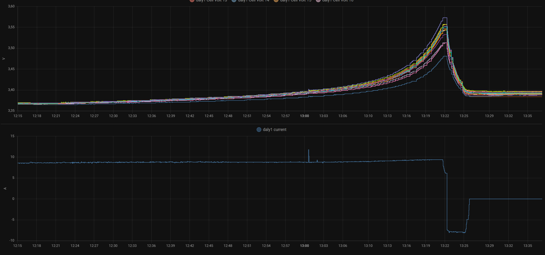

Naja, du hättest auch einfach die Ladespannung auf 3,5V setzen können, und einen einstellbaren Ballancer wie den Neey anschliesen können. ( Balance start ab 3,45V)
Dann brauchst du selbst nicht eingreifen, weil alles von alleine Balanced wird. Wenn wieder alles im Lot ist, kannst du die Ladespannung wieder etwas runter stellen.
Nach über 16600KWh Durchsatz am Speicher sieht das bei mir so aus.
