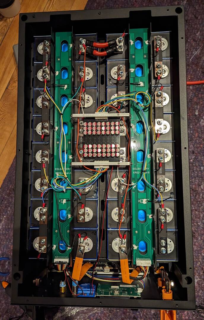

@elektrofix Nein, ich habe ein Xenes/Heltec jw12-16s Balancer verbaut, geschaltet über ein Shelly Plus 1. Ich würde gerne ein Bild vom Aufbau schicken, aber ich glaube ich darf das als neuer User noch nicht. ^^;

Na dann, hier ist das gute Stück :slight_smile:
mit dem Kondensatorbalancer ist es nur eine Frage der Zeit, bis sich die Zellen einpegeln, aber erwarte keine Wunder, die 4A sind nur der "Spitzenwert. vorteil an diesem Gerätchen, es nimmt von allen Zellen und gibt auch an alle ab, wenn es schneller gehen soll, einfach die Ladeschluss und Floatspannung gleich einstellen auf 3.45 x Zelle und dort halten.

Der Heltec ist leider nicht wirklich für Lifepo4 geeignet, da man die Balance Startspannung nicht einstellen kann.
Ich hatte selbst mal den 5A Heltec, der hat alles nur schlimmer gemacht, habe den nach 14 Tagen entsorgt und den Neey installiert, seit dem ist alles IO.
Balancen sollte man Lifepo4 erst ab 3,45V. Darunter ist die Spannungskurve von Lifepo sehr flach, und eine durchgehendes Balancen kann die Zellen dann eher mehr durcheinander bringen.
Der Neey ist einstellbar und daher viel besser geeignet.
