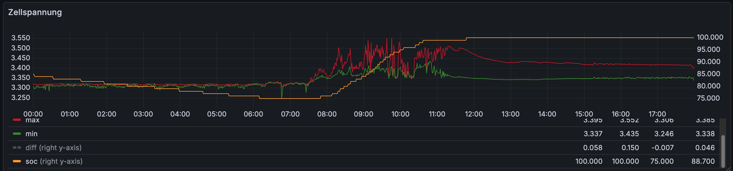

Danke schonmal an alle! So sieht das bei mir aus, heute mit recht wenig Strom (max 60A) geladen, bei 100% war dann laut BMS der Balancer aktiv (ggf. die kleinen wackeler die man im Graphen sieht?). Bei meinem alten Akkupack hab ich immer nur bis ca. 95% geladen, was ~3.45V entsprach, das ist jetzt halt (noch) nicht möglich. Also erstmal keine große Angst vor höheren Spannungen bis zu 3.6V oder so?
bei Spannung > 3,65 V an einer beliebigen Zelle sollte das BMS trennen. Aber das BMS ist die 2te Sicherung, die eigentlich nur im Notfall ansprechen sollte. Daher schau auf die Begrenzung der Ladespannung im Laderegler. Ob 3,45 oder 3,52 macht nicht viel aus.

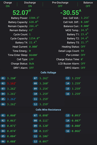

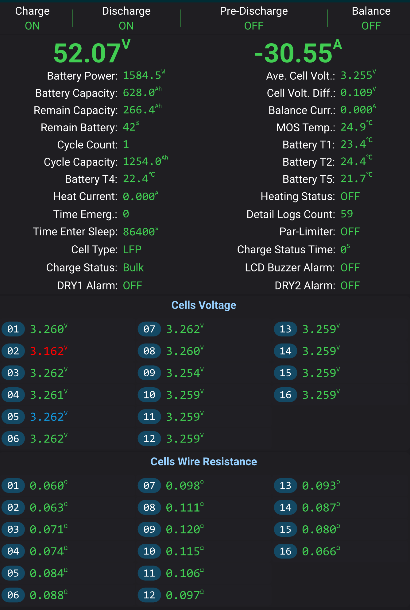

Mmh, für wie wahrscheinlich haltet ihr das durch ungünstigen Aufbau oder fehlerhaften Verbau (ist ja pre-assembled) an einigen Zellen zu hohe Widerstände herrschen? Die Widerstände werden im BMS angezeigt, aber keine Ahnung wie genau die sind. Aber es scheint so als wäre nur eine Zelle (2) die die deutliche Differenz ausmacht? Vielleicht wirklich ein Fehler bei den Busbar Kontakten oder sogar eine fehlerhafte Zelle?
Prüfe die polschrauben an zelle 2 . Da wird es wahrscheinlich auch warm.
Kannst auch den Übergangswiderstand messen. Mit YR1035 oder mit Multimeter bei fließendem Strom.
Die Cells Wire Resistance sind die Werte der Balancerleitungen. Schau mal, ob auf der nächsten Seite eine Tabelle ist, in die man für jede Zelle einen “Con Wire Res” in mΩ eintragen kann. Ich habe für die Tabelle noch keine Beschreibung gefunden. Vom Widerstandswert passt das aber genau zu den Busbars. Vermutlich rechnet das BMS die Spannungen an den Widerständen weg. Die muss man natürlich erst mal feststellen indem man die Spannung direkt an den Zellenpolen misst während starker Ladestrom fließt. Interessant ist das bei einer Endzelle, die kein Busbar zwischen den Balancerleitungen hat sowie bei der Verbindung der Zellenblöcke untereinander. (Ich vermute, du hast zwei 8er Blöcke, die mit einer Leitung verbunden sind)

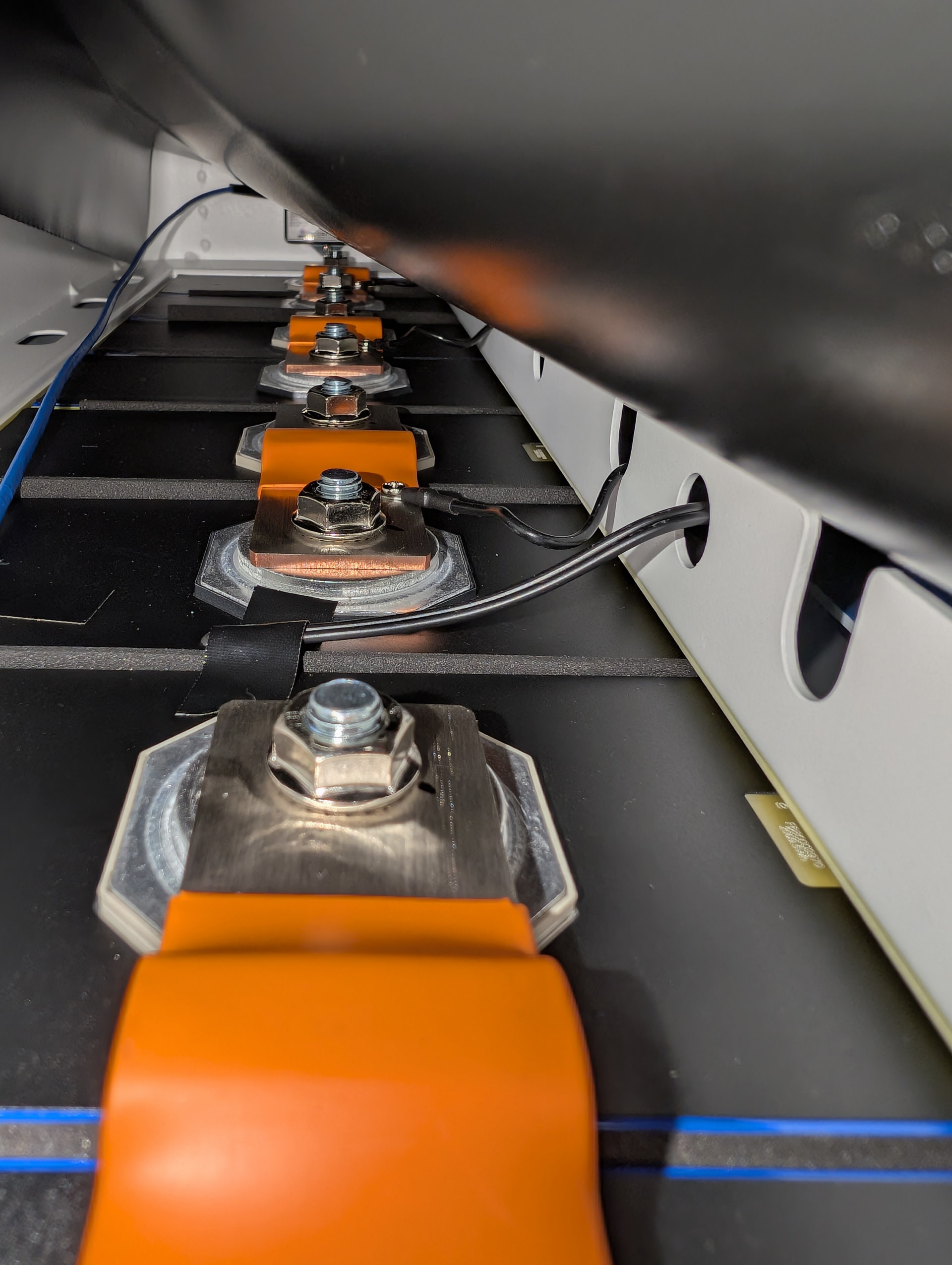

Es war wohl die Busbar! Ich hab Zelle 2 (sie wurde wärmer am - Pol) identifiziert und die Schraube mit dem Drehmomentschlüssel auf 9nm angezogen (das howto sagt 7-8nm aber ich hatte mit dem Drehmomentschlüssel vorsichtig bei den anderen Zellen geschaut wo es noch “klackt” und es ging bis 9nm - hoffe das war jetzt nicht zuviel.
Besserung kam direkt. Bei 140A Ladestrom plötzlich die Spannung gefallen. Das sieht deutlich besser aus jetzt!

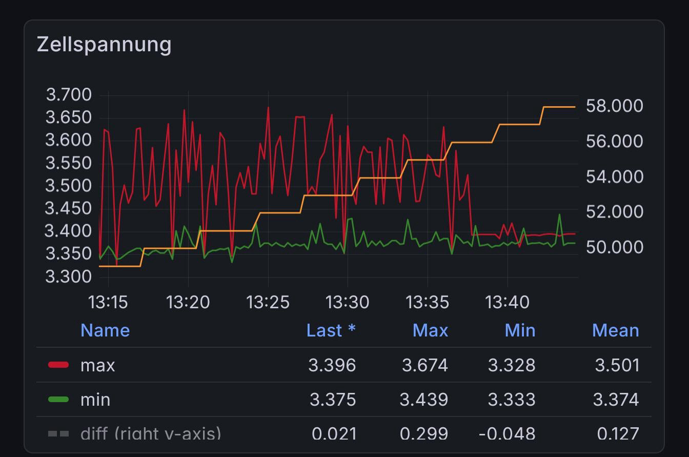

Leider hat, trotz OVP von 3.63V die Batterie wohl mal Spitzen von bis zu 3.67V abbekommen :frowning: hoffe das hat nicht geschadet…
trotzdem noch eine Kathastrophe. Welche Werte ergeben sich, wenn du den Strom vollständig abschaltest? Poste noch mal mit Strom und sofort danach noch mal ohne Strom nach 5min. Mache die Messungen im Millivoltbereich von Pol zu Pol unter den Busbars bei etwa 100A. Das deckt weitere Verbindungsprobleme auf. Die Werte am besten posten
Hat sie nicht. Bei der Spannung ist beim Laden ja der Spannungsabfall am Übergangswiderstand mitgemessen worden.
So wie er beim entladen abgezogen wird, siehe dein erstes Bild.
Also, alles friedlich.
Was meinst du genau? 60mV hab ich jetzt als differenz unter Last, bei 1 Zyklus vom Batteriepack. Ich bin jetzt viel besserer Hoffnung, dass es jetzt gut ausgebalanced wird über die Zeit?
