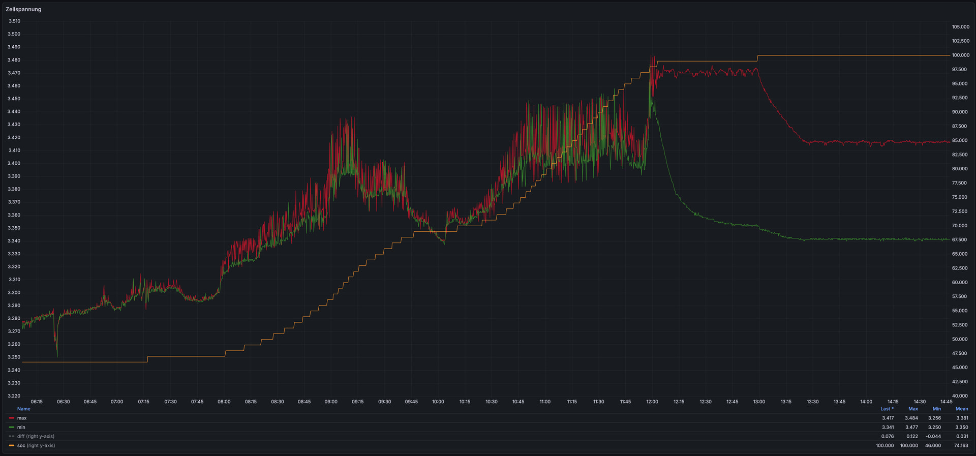

Beim Laden (mit ca. 160A) sieht es nun so aus: 30mV Differenz im Regelfall (kurzzeigtig auch mal 50mV) - kurz vor voll geladen geht es dann aber auf 120mV rauf, nach einer Weile (top balancing?) geht es dann auf ca. 70mV runter.

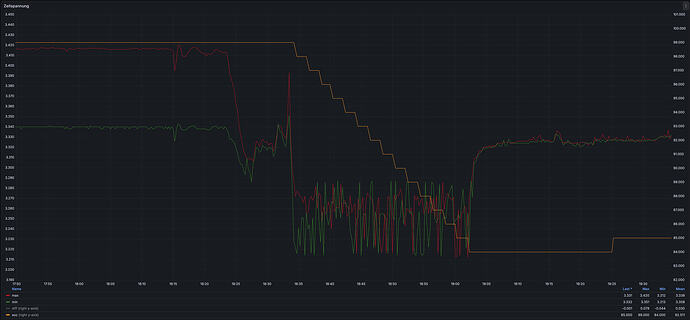

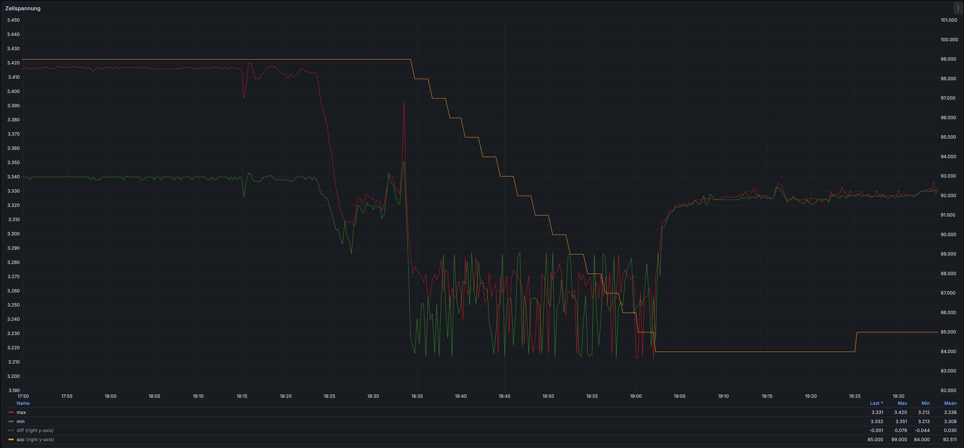

Beim Entladen (190A) so: bis zu 60mV Differenz unter Last.
Noch weitere Tipps oder Anmerkungen? Oder passt das erstmal so? Wenn ja würde ich max SoC wieder auf 95% begrenzen und nur alle 2-6 Wochen mal bis 100% Laden zum top-balancen um die Akkus zu schonen (oder ist das eine Fehlinformation?).

mach dir Gedanken, warum rot und grün mehrfach wechseln! stimmten da sie Voraussetzungen zum balancieren? @carolus taufte das mal zutreffenderweise zum “Quirl”
Sufu auf dem board "Quirl".
Ah ja, das ist mir auch aufgefallen, hab es als race-condition oder so abgetan. Ich suche mal. :slight_smile:

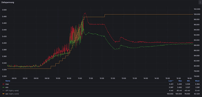

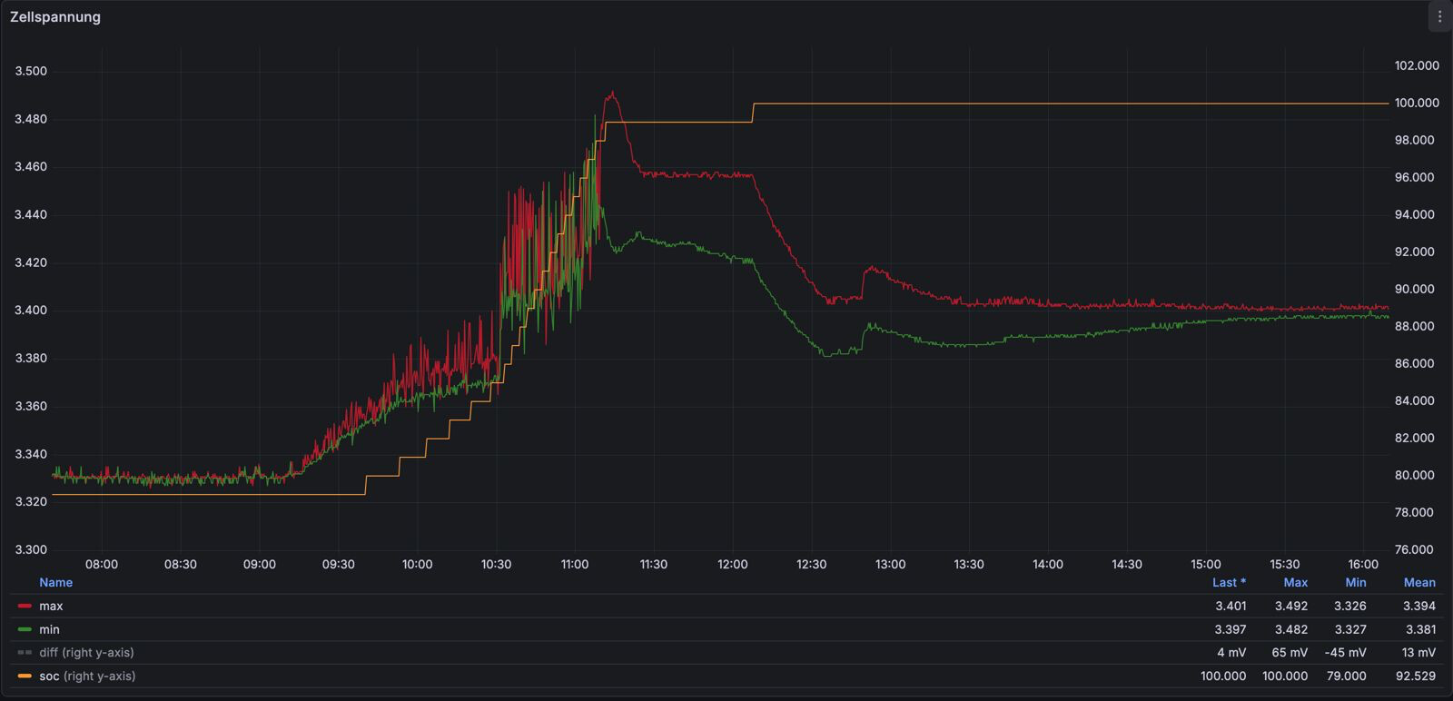

So langsam scheint es zu werden. Bin noch etwas runter mit der Balancerstartspannung (3.42V) und hab es einmal mit knapp 3.6V auf 100% laden lassen, jetzt wieder auf 3.45V Ladespannung und es scheint langsam gutes top-balancing gemacht zu haben - wenn ich jetzt nicht was mies daneben interpretiere.
Max und min nähern sich an über 3,40/3,42 V. Genauso kann man es zusammenfassen als richtig.
Und obs dann 30 mV oder 10 mV sind ist schon ziemlich egal. Da ist weniger nicht mehr "besser".
Das hab ich tatsächlich nun bei mir beobachtet. Am Unteren Ende mit niedrigem Strom waren es 100mV Zelldifferenz (1% SoC). Was bedeutet es denn, wenn die Zellen unterschiedliche Kapazität haben? Irgendein Qualitätsmerkmal oder Alterungserscheinung? Oder eben einfach nur ein kleiner Unterschied der mehr oder normal ist?
Die Zellen haben herstellungsbedingt eine unterschiedliche Kapazität und einen unterschiedlichen Innenwiderstand.
Mach Dir keinen Kopf darum. Lade den Akku regelmäßig auf 100% und entlade ihn regelmäßig. Die Zellen passen sich dann ganz gut an. Aber klar. Ein Unterschied bleibt bestehen.
Wenn es nicht Balancing Unterschied ist, ist es Kapaunterschied. Und das ist Alter oder Herstellung.
Der hat aber mit Differenz bei entladeschluss nichts zu tun.
Die Zellen sind erst 3 Monate alt, daher dann wohl nicht ideal gepackt. Ich hoffe, das macht in der Praxis auf Dauer keinen relevanten Unterschied
Es macht GARKEINEN Unterschied.

Aktueller Status: perfekt balanciert.
