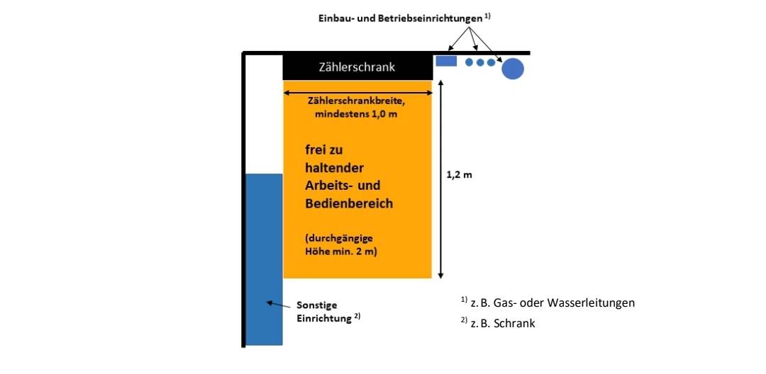

Da bin ich voll auf deiner Seite, dennoch ist eine PV eine Änderung und der Schrank mit 95cm laut Norm nicht mehr zulässig.

Technisch sehe ich den Austausch auch als überflüssig an wenn der Kasten ansonsten allen Vorschriften entspricht und man einen Überspannungsschutz und SLS nachrüsten kann.
Aber wenn man einen neuen braucht, muss der dann nicht mindestens 1m Breit sein oder interpretiere ich da die TAB Nord 2023 falsch?

Der technisch erforderliche Standard ist mit 950mm nicht vereinbar......
