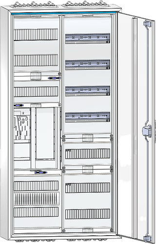

Hier mal ein Bild vom Zählerschrank.
Unten hätte man noch genug Platz um einen dreipoligen SLS Schalter und Überspannungsschutz auf Hutschiene zu verbauen.
Oben die Neozed Sicherungen gegen einen dreipoligen Hauptschalter tauschen.
Rechts im Feld ist noch genug Platz für die Komponenten die für die Solaranlage benötigt werden.

Ich habe mal im Internet geguckt so einer sollte es sein. Wenn ich mir diesen auf der Internet Seite konfiguriere mit SLS, Überspannungsschutz, Haupschalter und 16mm2 Verdrahtung, dann kostet dieser ca. 960€. Es handelt sich um einen VDE konformen Zählerschrank.

Mich würde interessieren, ob man unseren jetzigen Zählerschrank mit einem SLS Schalter, einem Überspannungsschutz und Hauptschalter ausstatten kann, dann muss man den Schrank nicht erneuern. Platz ist meines Erachtens nach genug da.
@ja1424 Was willst du hören? Platz da um es unter zubekommen: ja. Schrank nach aktuellen Vorschriften: Nein (denke hält nicht mal die heutige Mindesthöhe ein, dafür musst du mal Abmessungen liefern).
Also wenn du keinen Eli findest, der sich mit den Gegebenheiten zu frieden gibt und "bastelt", dann wirst du um einen neuen Zählerschrank nicht drum herum kommen.

Deinen Zähler kann man ertüchtigen, fehlst ja nur SLS und Überspannungsschutz.

Also nur HAK-Sicherungen ziehen, SLS und Überspannung einbauen lassen. Bei Bedarf eine weitere Reihe mit Fi und Sicherungen einbauen, fertig.

Die Außenmaße: 95 cm Hoch und 55 cm Breit.

Bzgl. Zählerschrank zur Info:
Die Abmessungen eines Zählerschranks sind gesetzlich genau festgelegt.
Nach DIN VDE 4101:2015-09 muss der Schrank für den zukunftsfähigen Einsatz von intelligenten Messsystemen ausgestattet sein.
In der Praxis bedeutet das, dass der obere Anschlussraum eine Höhe von 300 mm haben muss (DIN 43870).
Zählerschränke sind in einer Größe von 1100 mm und 1400 mm erhältlich.
Geräte mit den Abmessungen 950 mm und 1250 mm sind nach heutigen Regelungen nicht mehr zugelassen.
