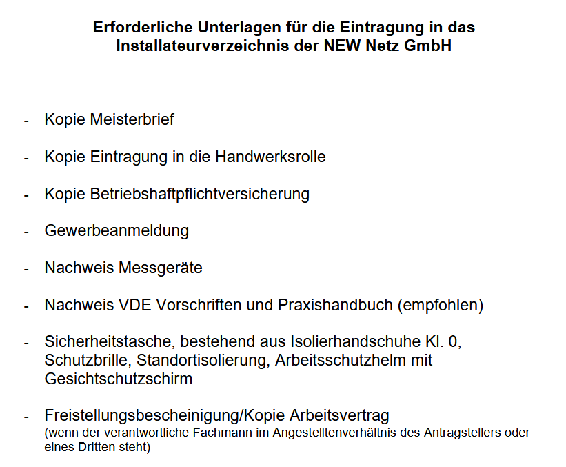

Ich sehe hier einen Punkt der fehlt. Es reicht nicht ausschließlich die fachlichliche Qualifikation. Der Netzbetreiber legt fest wer an "seinem" Netz Elektroarbeiten durchführen darf. Das ist auch nicht der übliche Elektrikergeselle. Sondern der eigentlich verantwortlich durchführende ist derjenige der dafür beim Netzbetreiber eingetragen ist oder sich die Erlaubnis geholt hat zB wenn man bei einem anderen Netzbetreiber dafür registriert ist. Das ist üblicherweise ein Meister oder mit Fachnachweis ein Altgeselle oder Techniker, Ingenieur mit Fachnachweis (Zusatzprüfung).
Es gibt natürlich andere Nichenwege aber üblicherweise muß man dazu einen Elektrofachbetrieb führen (zB Meister) und damit entsprechende Versicherungen, Austattungen und Mitglied/Zugriff auf diverse Normungen sein/nachweisen.
Als Privatperson selbst mit entsprechender Fachqualifikation ist das mindestens ein großer Graubereich und es wird riesige Probleme geben, wenn hier Versicherungen und Sachverständige mal bzgl. eines Schadens aktiv werden müssen.
Kurzum, schau es Dir genau bei Deinem Netzbetreiber an was er fordert. Schaue dann was für Dich Möglichkeiten sind. Es gibt durchaus Elektriker (Meisterfachbetrieb mit Eintragung) die anbieten Teilarbeiten auch in Eigenleistung zu erledigen. Aber die Verantwortung/Unterschrift dafür haben sie dann zu leisten. Kann man sich ja mal ehrlich fragen wer da in Haftungsfragen wirklich Bock drauf hätte. Da darf man schon mit "Schmerzensgeldzahlungen" an den Elektriker rechnen damit er das tut.

Bis zum Übergabepunkt, üblicherweise der Zähler. Danach liegt alles in der Verantwortung des Anlagenbetreibers. Kein Netzbetreiber fordert einen eingetragenen Elektriker für den Einbau einer Steckdose.

Genau und der scheppert voll gegen die Pumpe, wenn dort eine Privatperson ohne entsprechende Haftung einer Versicherung solche Arbeiten ausführt. Das ganz speziell wenn es zum Schaden kommt.
Zu diesem Verständnis die Formulierung der Energienetze Mittelrhein:
"Die Arbeiten dürfen außer durch den Netzbetreiber nur durch einen in ein Installate urverzeichnis eines
Netzbetreibers eingetragenes Installationsunternehmen durchgeführt werden. Dies gilt nicht für
Instandhaltungsarbeiten nach der Zähleinrichtung."
Und das es sich nicht um reine Instandhaltungsarbeiten sondern Umbauten handelt, das sollte doch offensichtlich sein.
