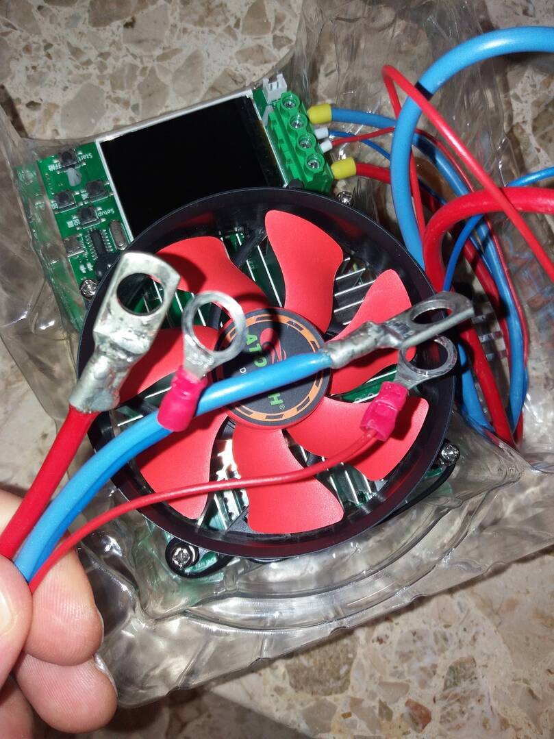

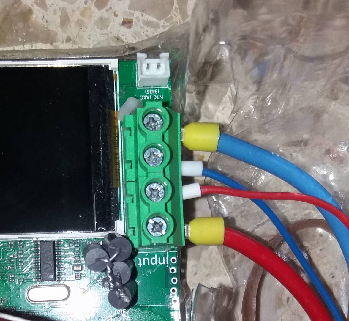

Hallo Martin, da du das neuere "Atorch" einsetzt, ist es empfehlenswert auch dessen "4-Leiter-Messung" Feature zu nutzen, welches Messfehler in der Anschlussleitung minimiert.
der Anschlussaufwand ist minimal grösser ;), wenn du dir einmal die Zeit nimmst und die "Strippen" herrichtest.
ansonsten DaumenHoch für den Mut zum Video,
Super ich danke dir ?
Ja ich werde meine 16 Stück eh noch an der Wand montieren, damit sie nicht mehr lose herum fliegen.
Dann muss ich die Kabel sowieso anpassen.
Danke für die Konstruktive Kritik, wird umgesetzt ??
