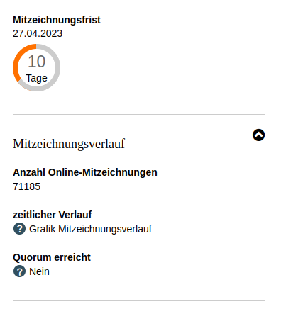

Ist Euch auch aufgefallen, dass sich der Status "Quorum erreicht" von "Ja" wieder auf "Nein" geändert hat, und das trotz zur Stunde über 71.000 Mitzeichnungen?
Aus diesem Posting von Artikel14 einschließlich Screenshot geht ganz klar hervor, dass der Status gestern schon mal auf "Ja" stand. Was ist da los? Sind hier etwa die Mächte der Finsternis am Werk?
Quorum erreicht wechselt ständig von ja auf nein und wieder zurück, dass muss man wohl nicht so ernst nehmen. im Moment wird mir ein ja angezeigt, aber dafür gibt es keine Grafik des Unterzeichnungsverlaufes ...
