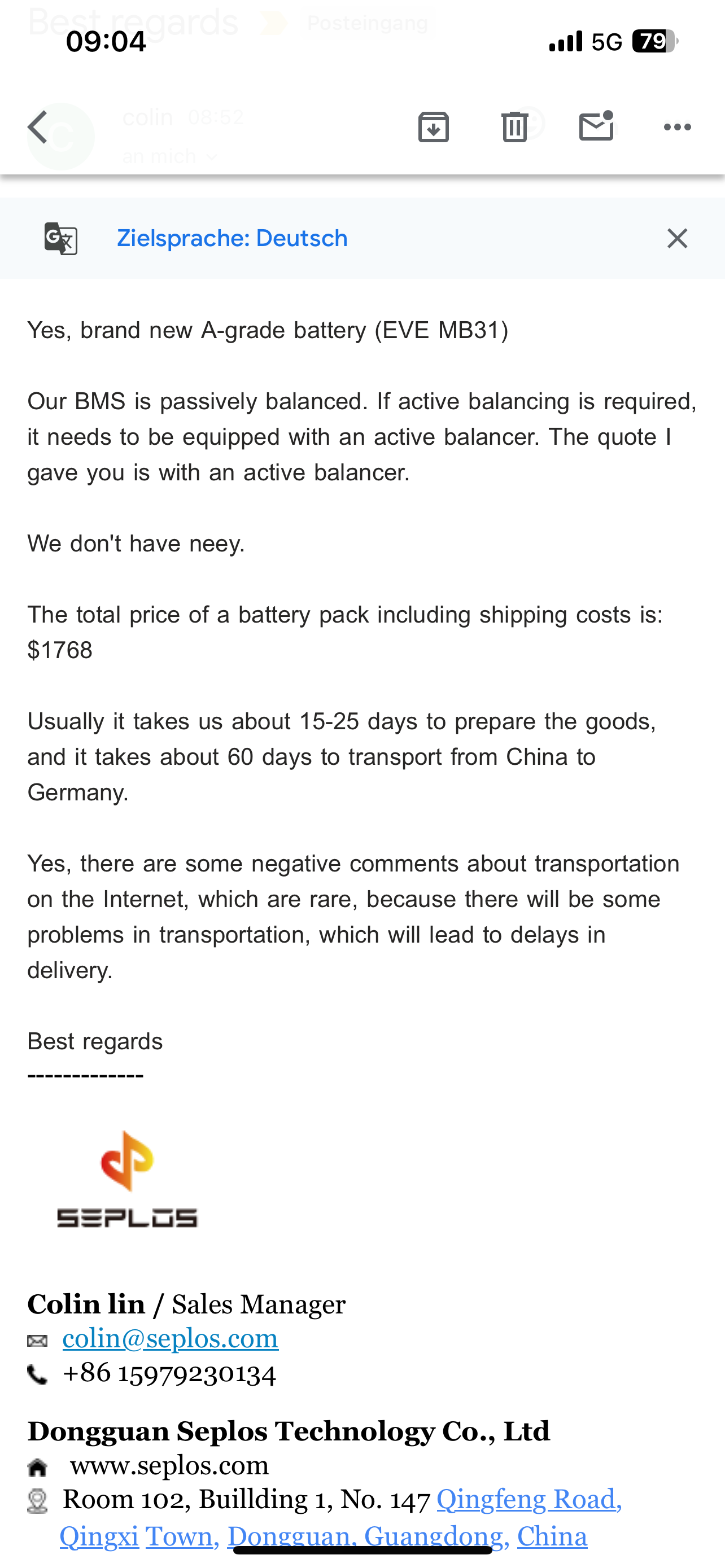

Mir gefällt das System mit den diy Kits von eel oder seplos.
Hab mal aus Neugier seplos angeschrieben
Kann den Preis für die Mason 280 mit Batterien nicht einschätzen.. kann jemand was dazu sagen?
