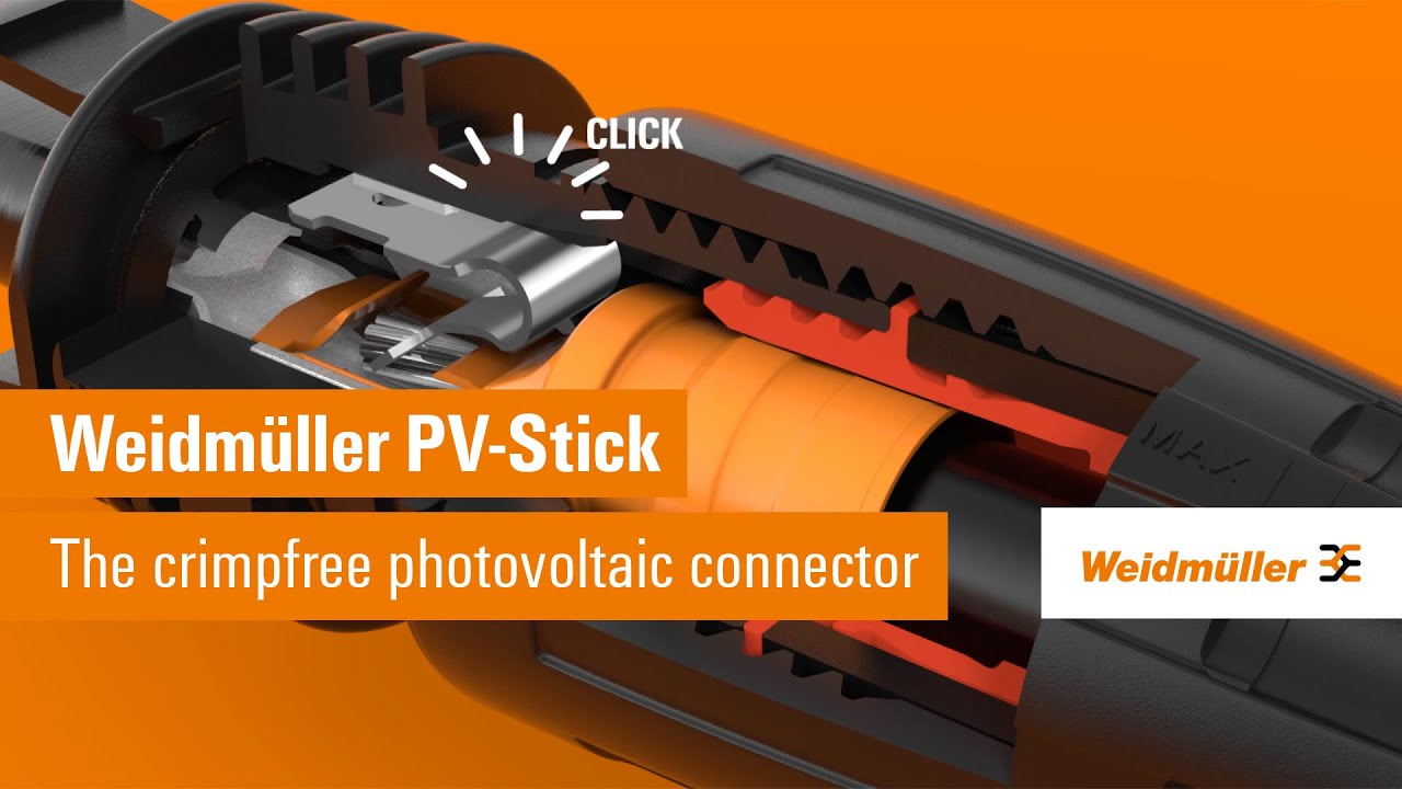

Du kannst auch Kabel als Meterware kaufen, von Weidmüller gibt es Stecker die man nicht mehr crimpen muß (werkzeuglose Montage)
Ja ich weiß, würde mir gerne fertige Kabel kaufen. Da weiß ich dass alles dicht ist.
