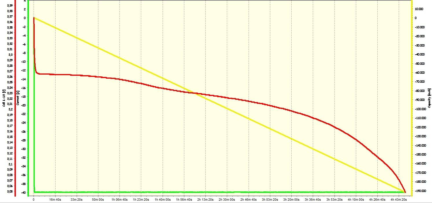

Habe 7,605kWh direkt am Akku gemessen, DC... Entladen bis 2,5V/Zelle
Die 5,5kWh habe ich AC gemssen, entladen bis 2,7V/Zelle.
Das wären 28% Regelverlust im WR. Das finde ich viel zu hoch,... da kann was nicht stimmen.

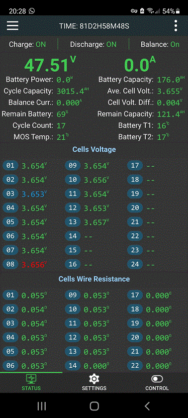

Dein BMS kann doch AH zählen, wie viel hast du denn entnommen?
Du meinst die Cycle-Capacity? Steht bei 3015,4Ah bei 17 Zyklen, was wiederum 177Ah wären. Das könnte so schon stimmen (Passt mit den gemessenen 7,6kWh...), aber den 17 Zyklen trau ich nicht! Wenn ich das Teilladen/-entladen zusammen rechne, sind in 3 Monaten mehr als nur 17 Zyklen zusammen gekommen. Die 17 Zyklen würden allein für den August reichen. (Akku ging am 1.8. ans Netz) Inzwischen sind zwei weitere Monate um.

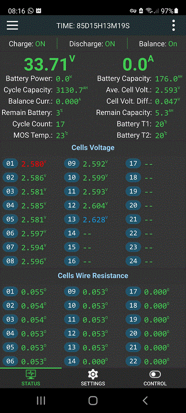

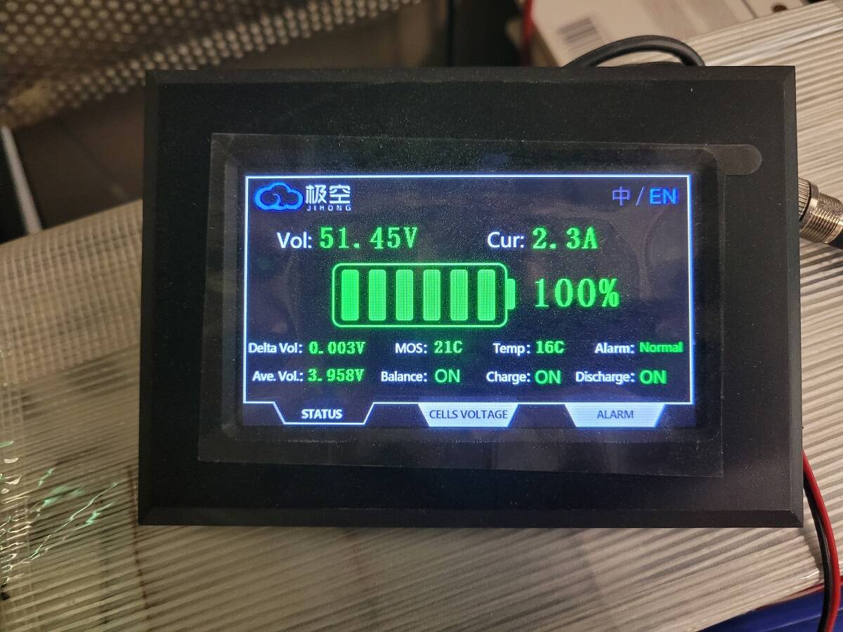

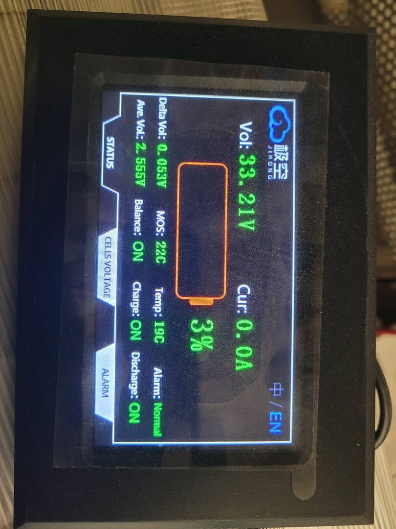

Habe mal das BMS VOR und NACH dem entladen ausgelesen. Vor entladen stand der Wert "Cycle Capacity" bei 3015,4 Ah, nach der Entladung bei 3130,7Ah. Das sind 115,3Ah entnommener Energie. Macht bei 48,1V mittlerer Systemspannung 5,545kWh...

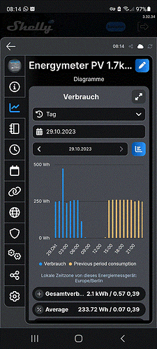

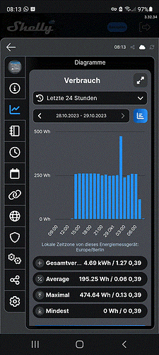

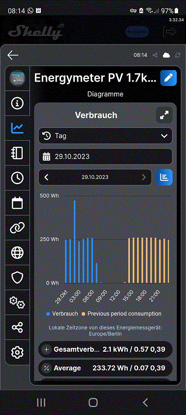

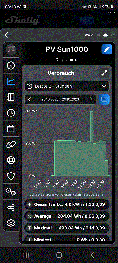

Der Shelly EM zeigt mir einen Ertrag von 4,69kWh für den letzten 24h-Zeitraum an.
Der Shelly Plus2PM zeigt mir einen ertrag von 4,9kWh für den letzten 24h-Zeitraum an. Den Unterschied zum EM halte ich für eine Messtolleranz, da der Shelly PM den Wert errechnet, und nicht wie der EM über eine Klammer misst.

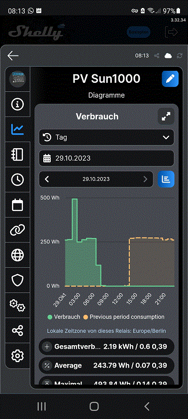

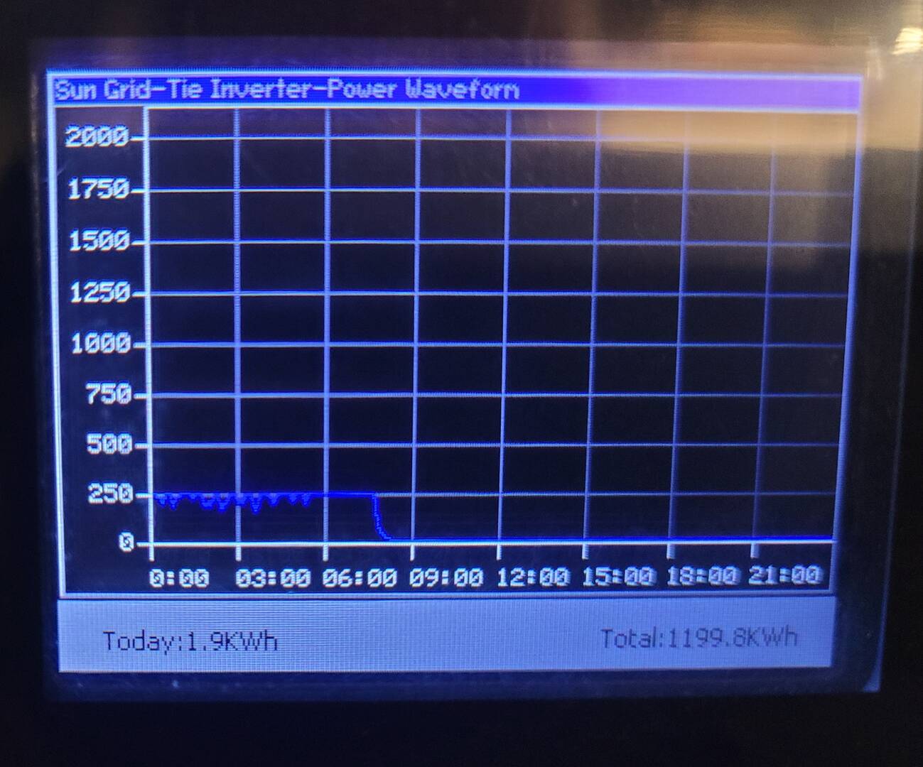

Der Sun1000 zeigt mir leider nur den Wert ab 0:00 Uhr an. Dieser liegt bei 1,9kWh Ertrag. Deshalb hab ich zum Vergleich DIESE Daten parallel nochmal von Shelly EM (Heute) = 2,1kWh und Shelly Plus 2PM (Heute) = 2,19kWh anzeigen lassen.

Die Tolleranz zwischen den Daten aus dem BMS (5,545kWh) und dem Shelly EM/Energymeter (4,68kWh) würde ich als System-/Regelverluste ansehen, was einem Wirkungsgrad von 84,4% entsprechen würde.

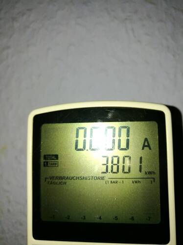

Kann sein das ich falsch liege und verstehe aber Bild 1 nach meinem Verständnis:
5 Watt werden gerade verbraucht bzw. wird es so angezeigt, in Wirklichkeit aber werden aber gerade 234V x 0,277A = 64,8 Watt verbraucht und somit auch aus dem Akku gezogen. 0,07PF sollte für Power Factor stehen und ist also mega schlecht. 64,8 Watt x 0,07 = 4,54 Watt also in etwa das was auch angezeigt wird.
Ich gehe davon aus das die angezeigten Kwh aus der angezeigten Leistung und dessen Zeit addiert werden der Power Factor also nicht mit berechnet wird.
Was zeigt das Teil denn für einen Power Factor bei größerer Last und wieviel Ampere, in deinem Fall die 250 Watt?
Ne, die 5W zieht er nur aus dem Netz, wenn der WR im "StandBy" ist. Das ist die Ruhestromaufnahme, und die wird nicht aus dem Akku bedient. Erkennt man daran, das diese auch angezeigt wird, wenn der Akku abgeklemmt wird, und das Teil im standBy ist.
Wenn das Teil am Produzieren ist, liegt der Powerfaktor bei 0,98-1,00...
Verstehe...
Dann zieht das Teil aber doch trotzdem 65Watt für den Standby aus dem Netz und nicht 5 Watt wie es angezeigt wird.
Zumal 5 Watt Standby nicht realistisch sind für einen China Inverter.
Zumindest stehen da halt 234V und 0,277 Ampere.

Nein, macht er auch nicht. CutOff wurde im WR als auch im BMS auf 32,5V gesetzt. (13*2,5VMin für Li-Ion-Zellen.) Werte wurden aus dem Zellendatenblatt entnommen, und auch die elekt. Last hat bis 32,V entladen.
Um Leitungswiderstände zu finden? Nein, noch nicht. Aber die Messleitungen der elekt. Last waren länger! Gemessen nach 4Leitermethode.

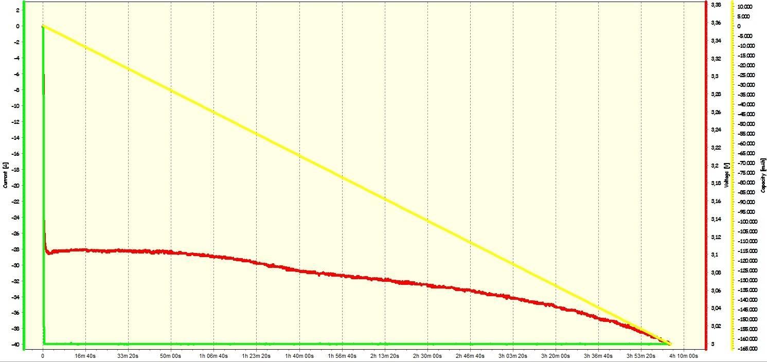

Ich möchte dir nochmal ein Beispiel aus einem meiner Tests vom Bau meines Akkus (160Ah Lifepo Zellen) zeigen. Vorweg sei gesagt das die Zellen alle von Werk aus Überkapazität haben. Dazu kommt das die Dinger bei einer Entladerate von unter 0,3C extrem Stabil in der Spannung sind und erst sehr spät einbrechen, und ich war noch nichtmal bei 3V sondern bei 3,048... der eingestellte Kapazitätscut von 120% hat die Sache dann aber beendet?.
Hier mal ein Kapazitätstest einer Zelle mittels Vierleiter bei 40 Ampere Last und bis 3,048V Zellenspannung entladen, rund 192Ah entnommen:
Und hier ohne Vierleiter wo die Spannung nur über die Ladekabel erfasst wird, rund 162Ah entnommen:
Durch den Spannungsabfall an den Ladekabeln schaltet der Lader viel früher ab weil er die reale Batterie Spannung nicht kennt die in Wirklichkeit noch viel höher liegt. Alles mit ein und dem selben System entladen bis auf den Unterschied Zweileiter/Vierleiter.
Wie du siehst können solche Sachen eine Menge ausmachen... natürlich aber wird es im fertigen System nochmal besser werden als die 162Ah da man dickere Kabel verwendet, ggf. nach Shunt und SOC abschalten lässt der direkt am Akku sitzt, und der Spannungsabfall dadurch kompensiert wird. Nur kann ich beim Kapazitätstest schlecht 25mm² Kabel an meinen Lader hängen aber Vierleiter?. Im fertigen System kommen dann aber auch wiederum andere Sachen hinzu die Verluste verursachen. Wenn man es wirklich sicher wissen möchte würde ich bei einem Kapazitätstest einzelner Zellen immer die Vierleiter Methode nutzen! Später dann als der Akku zusammen war (24V System also 8 Zellen) habe ich nochmals über den WR entladen und das BMS bei 3V abschalten lassen um auch gleichzeitig die UVP zu testen. Der Shunt hat mir dann knapp 173Ah angezeigt als die "schlechteste" Zelle bei 3V angekommen ist. Das Energiekosten Messgerät direkt hiner dem WR 3,8Kwh... Rechnet man nun 10% Verlust vom WR dazu komme ich auf 4,18Kwh / 24V = 174Ah. Wie du siehst fehlen mir dann aber immer noch 18Ah gegenüber dem Ergebnis von der Vierleitermessung. Nur ist erstens nicht jede Zelle gleich und alles was man dran schraubt verursacht Verluste! Ich kann mich also trotzdem glücklich schätzen denn wenn ich rechne das ich bis 2,5V/Zelle nochmal rund 5% Kapazität bekommen würde wäre ich bei 180Ah, und das sind sogar genau die 12% Überkapazität die der Hersteller verspricht. Allerdings fressen die Kosten für die Zellen diese 12% natürlich wieder auf und armortisieren würde sich die ganze Anlage erst nach rund 20 Jahren?... dafür erhoffe ich mir aber zumindest eine extrem lange Haltbarkeit der Zellen. Erfahrungsberichte von über 10 Jahren bestätigen das bereits...
Und hier habe ich gleich noch einen Tipp für dich, anstatt den SUN WR beim Test abschalten zu lassen würde ich das BMS bei einer UVP von 2,5V abschalten lassen. Dann hast du auf jeden Fall schonmal ausgeschlossen das der WR zu früh abschaltet (Achtung--> zur Sicherheit immer dabei bleiben!!!) ?. Denn das BMS sitzt direkt am Akku, und solange das BMS bei der 2,5V UVP nicht abschaltet kannst du dir sicher sein das noch mehr drin gewesen wäre. Dazu must du allerdings wohl erstmal rausfinden warum der SUN so früh abregelt. Ich würde auch keine gefühlt 100 Messgeräte dran hängen sondern nur ein einfaches Energiekosten Messgerät hinterm WR und wenn man hat einen Shunt direkt am Akku. Und sorry für den langen Text aber der muss sein um es vernünftig erklären zu können, aber du findest es ja extrem spannend warum das alles so ist wie es ist ?. Natürlich kann ich aber auch auf der falschen Fährte sein, dann müstest du aber das Gegenteil rausfinden was bei dir Faul sein soll ?.
