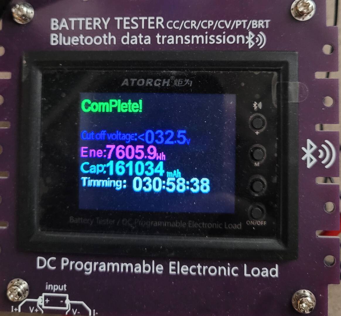

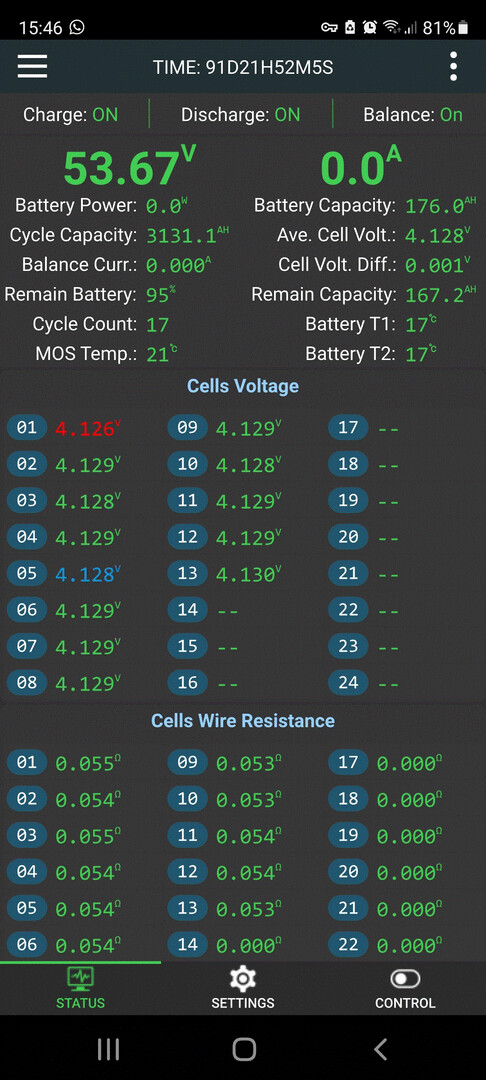

Sooooo, gestern war der Akku wieder "voll"... (War er nicht ganz, hab mich wieder vom falschen SoC verleiten lassen.), aber ich hab trotzdem die elekt. Last angeschlossen, und die Wh gezählt.
Damals hatte mir dieses 7,6kWh gezählt, bei 161Ah... wo ich aber diesen Stand nicht mit den Daten des BMS verglichen hatte.

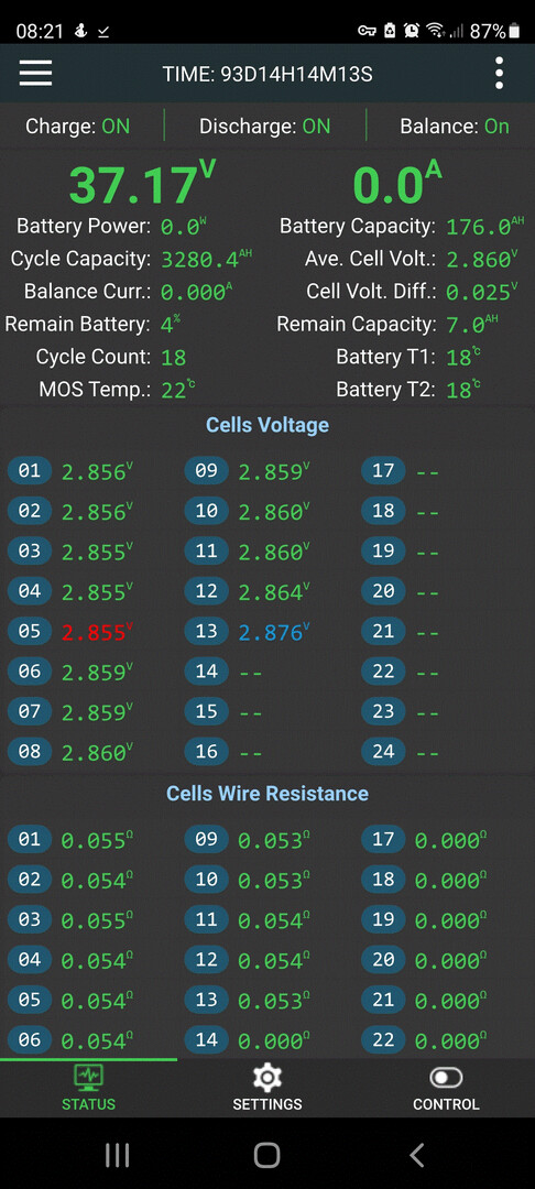

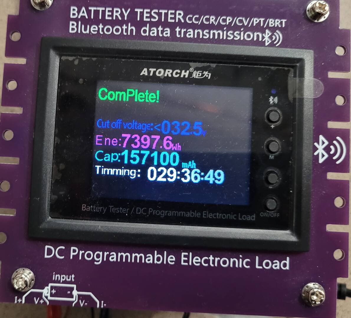

Das habe ich nun (Mit wohl nicht ganz vollem Akku nachgeholt. Hatte trotz 100% SoC noch mit 40W geladen.) nachgeholt. Ergo: 7,4kWh laut elekt. Last bei 157Ah... und laut BMS wurden 149,1Ah entnommen.
Ein wenig Abweichung in der Zählung/Messung zwischen elekt. Last und BMS ist da, ja... aber das sind keine fehlenden 2kWh...
Ich habe mich zwischenzeitlich mit einem befreundeten Dipl.Ing. Elektronikentwickler unterhalten, und diesem das Problem geschildert. Auch er konnte sich das nicht erklären. Eine Vermutung lag in der Entladeart Constant Current der elekt. Last. Der Wechselrichter zieht ja Constant Power, wo bei sinkender Akkuspannung der Strombedarf steigt.
Dieses Mal hab ich die elekt. Last ebenfalls im Constant Power-Modus entladen lassen, um das Verhalten des WR zu simulieren. Mit zweifelhaften Erfolg. Es hat sich an der entnommenen Energiemenge nichts signifikant verändert. Die ~2kWh fehlen nach wie vor... Schulterzucksmiley
