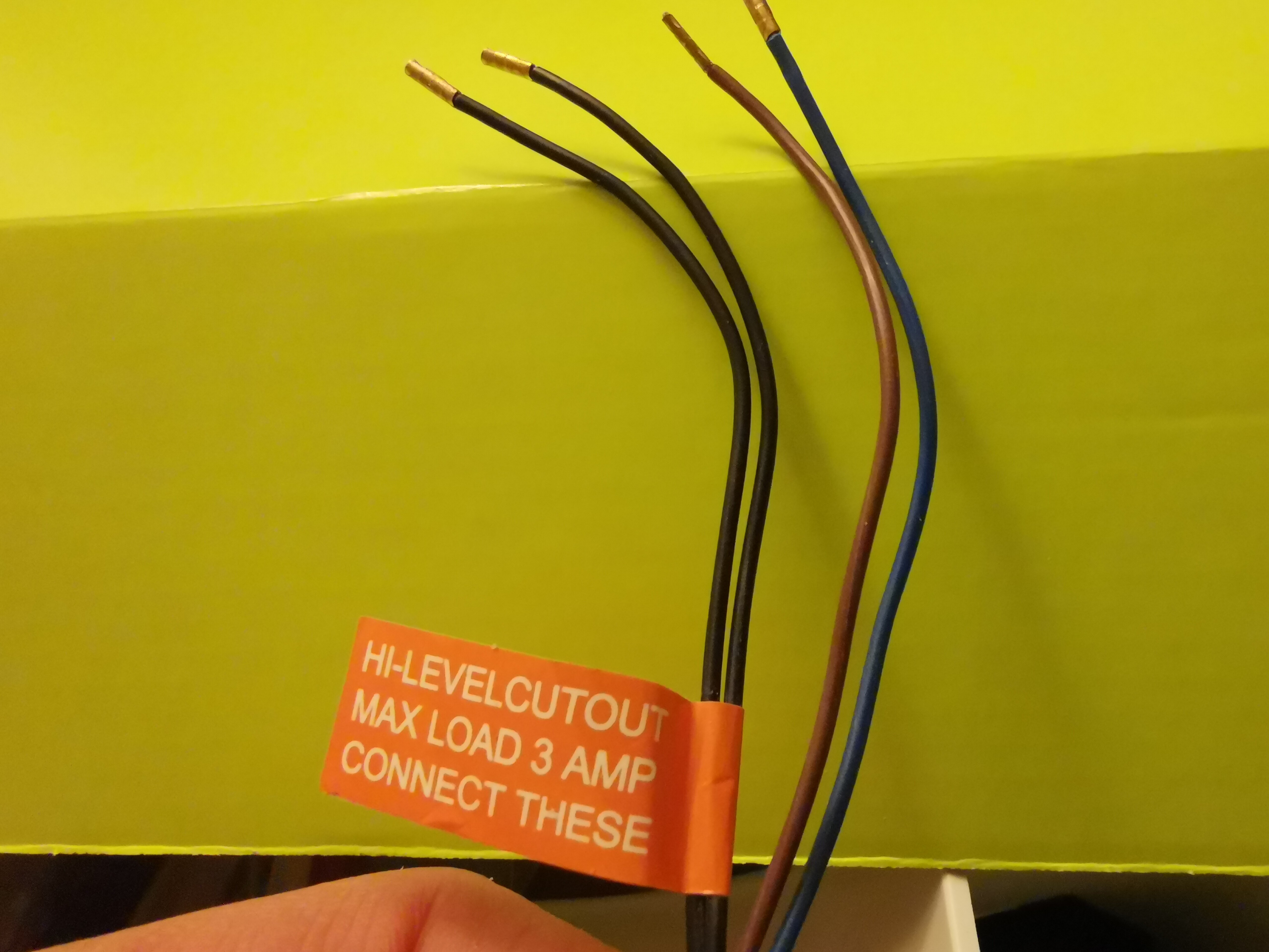

Wo genau schließt man die Kondensatpumpe an? Geht das am Innengerät?

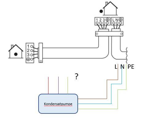

Hallo zusammen, ich vermute das man am Innengerät "L" auftrennen muss wie in Version 2 auf dem Bild gezeigt. Aber was ist "L" am Innengerät? Und wo kommen dann braun und blau hin?
Und die Sicherung muss ich wohl separat kaufen und an den braunen Draht machen.
UND was bedeuten 1, 2N und 3 am Klimainnengerat?

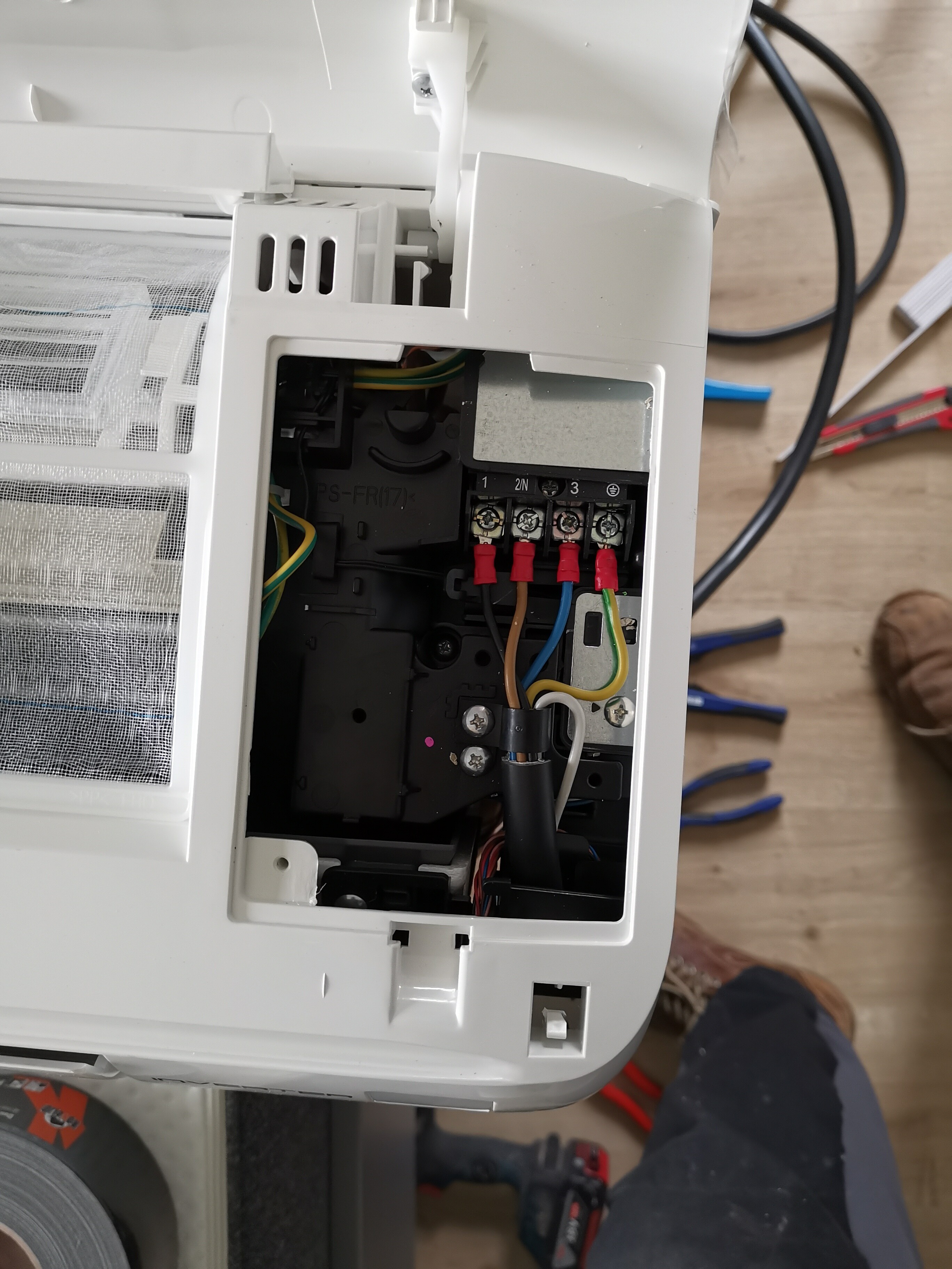

Wer hat denn 1, 2/N und 3 angeschlossen?
Wahrscheinlich ist 1=L, 2/N=N und 3=Kommunikation
Wenn dem so ist solltest du die Farben dementsprechend anpassen.

Kann jemand eine sichere Aussage treffen wie es richtig angeschlossen wird, also vor allem die Pumpe?

Kondensatpumpe Phase = braun Nulleiter = blau, die zwei schwarzen sind ein Relaisausgang um eine Pumpenstörung weiterzumelden (Kontakte abkleben und im Gerät lasen, oder bastelts dir was :slight_smile:

Warum sollte man den abkleben und nicht anschließen? Dafür ist er ja schließlich gemacht. Wenn die Pumpe in Störung geht läuft im Gerät das Kondensat über und tropft in den Raum wenn das Innengerät nicht abgeschaltet wird!

Das blaue Kabel von der Kondensatpumpe an "2N" am Innengerät und das braune entweder an "1" oder "3" am Innengerät. Und das blaue Verbindungskabel zw IG und AG sollte auf 2N kommen. Stimmt das?
Und wie verbinde ich die zwei schwarzen von der Pumpe am IG?

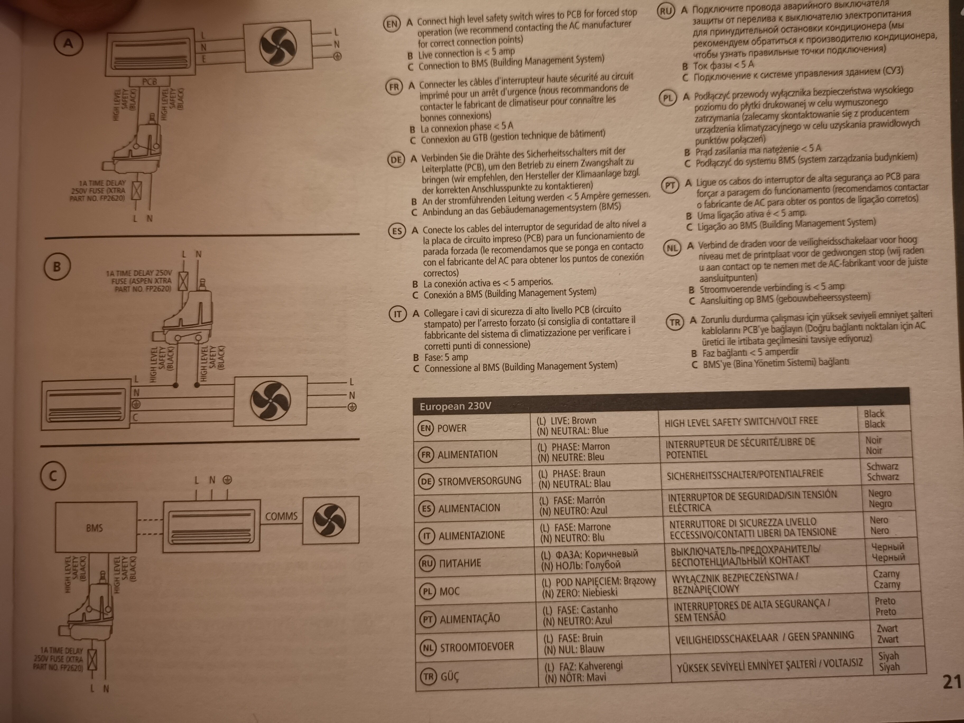

die beiden schwarzen kabel, sind meinem verständniss nach, soweit ich die anleitung sehen kann, für einen potentialfreien schaltkontakt, für eine Gebäudemanagement-system, also die ausfall-meldung in einer haussteuerungs-zentrale....

zu 99% kannst du die Pumpe auf 1 und 2 klemmen, hatte es noch nie anders.
Ansonsten anschließen (ohne pumpe) -> einsichern und mit dem 2 poligen Spannungsprüfer messen. Wenn auf 1 und 2 230V anliegen, ist es so. -> Spannungsfreiheit herstellen pumpe auflegen und wieder einsichern.
Ich würde dir allerdings auch die übliche Farbreinfolge empfehlen, braun/blau/schwatz.

ohne schaltplan, auch von der pumpe(hat die einen schwimmer-schalter?), kann man da aber nix definitives zu sagen.

SChaltbild habe ich ja schon gepostet..
Ja, es ist eine Aspen mime line : heisst die Kabel von der Pumpe -> blau auf 2N und braun auf 1 passt?

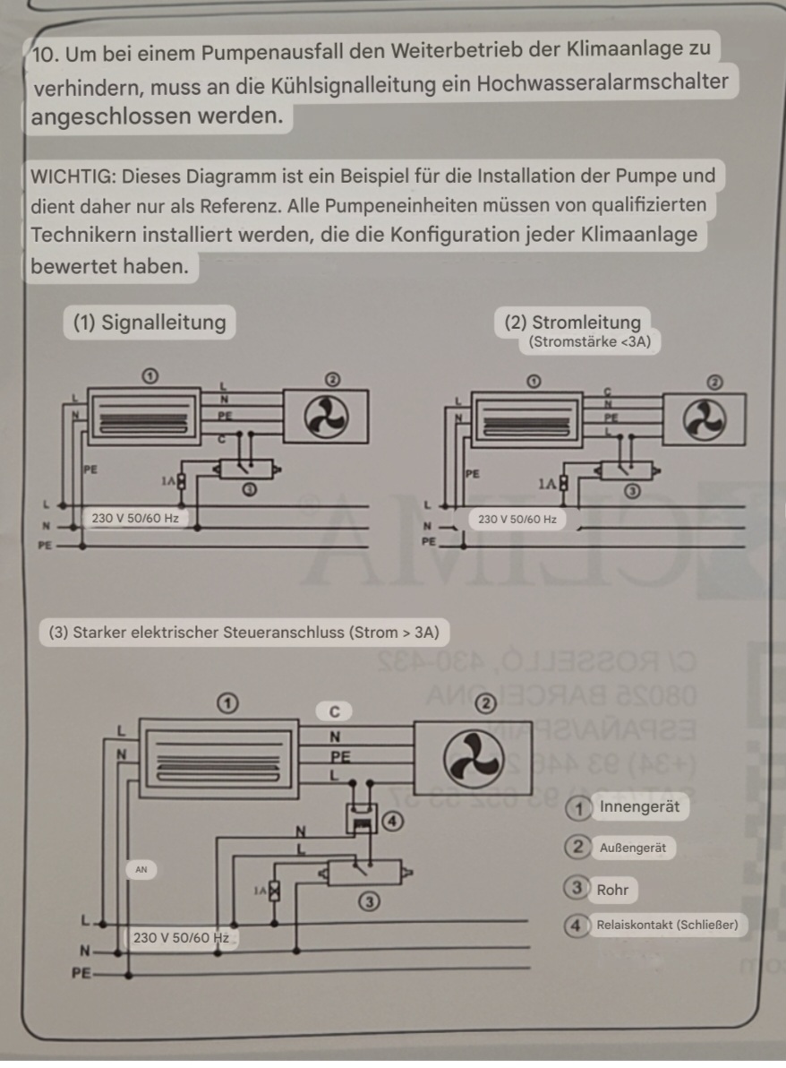

ich habe ein ähnliches Problem was den Anschluss einer Kondensatpumpe an die Inneneinheit betrifft.
Ich dachte mir an der Kondensatpumpe zu sparen und habe mir eine günstige Kondensatpumpe des Herstellers Mundoclima - Modell Bomba Blue-max (ich meine Spanischer Hersteller) gekauft.
Der Anschluss an die Zuleitung (L, N & PE) war unproblematisch. Die Pumpe funktioniert auch.
Jetzt habe ich jedoch das Problem, dass ich es nicht schaffe die zusätzlichen 3 Drähte korrekt anzuschließen (s. Bilder). Durch den Anschluss der 3 Drähte an die Inneneinheit soll verhindert werden das die Klimaanlage weiterläuft, wenn die Kondensatpumpe ausfallen sollte (Hochwasseralarmschalter).
Hat evtl. jemand aus der Community diese Pumpe im Einsatz und/oder eine Idee wie ich sie anschließen sollte? Der Anschlussplan ist leider nicht sehr aussagekräftig (s. Bilder).
Bei der Klimaanlage handelt es sich um eine Daikin ATXF35F.
