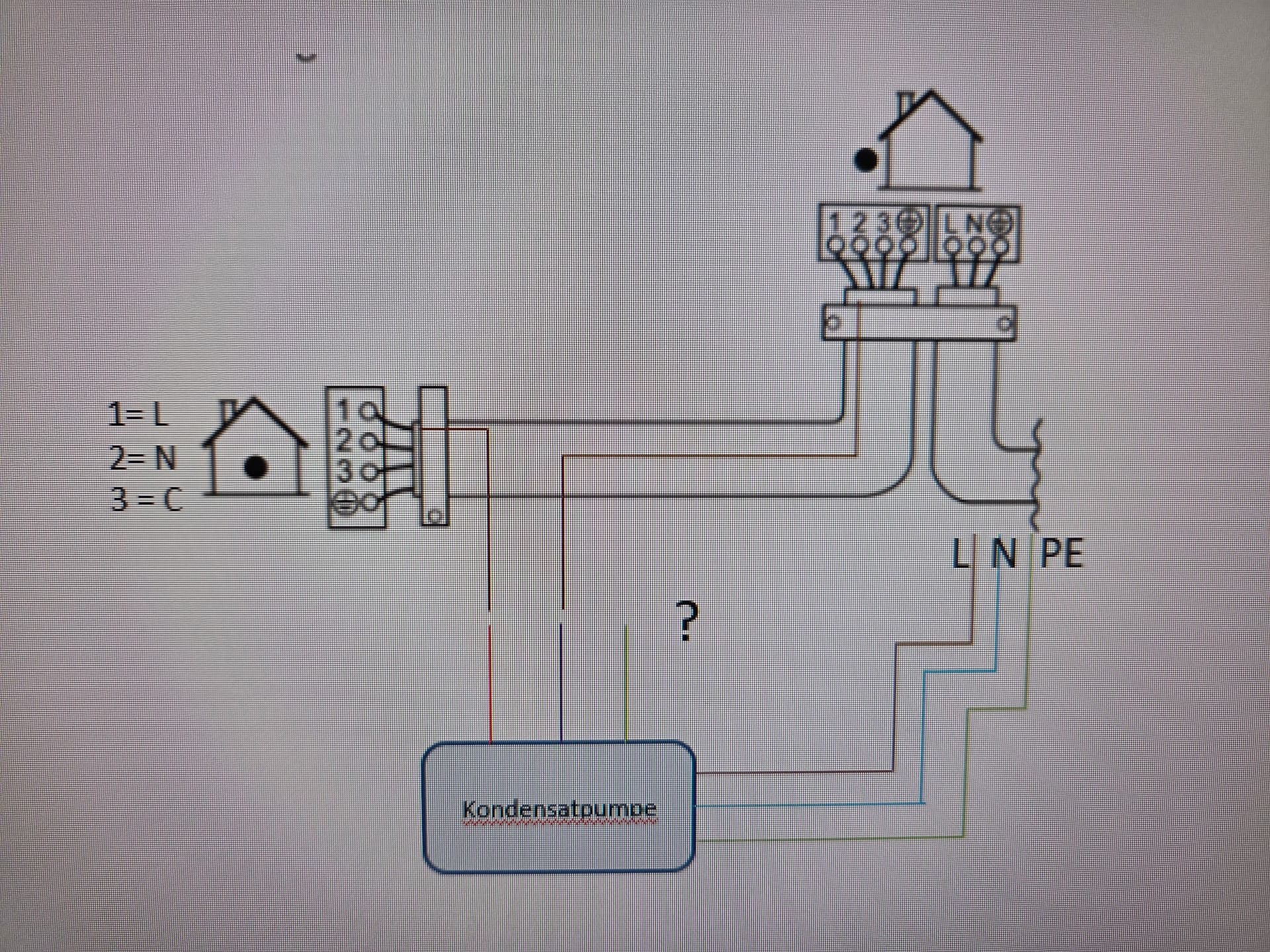

Wo genau schließt man die Kondensatpumpe an? Geht das am Innengerät?
Der Anschlußplan besagt alles was du tun must.
A entweder du unterbrichst die Steuerleitung mit dem Relaiskontakt oder
B du machst die Unterbrechung auf der Versorgung.
Mehr kann dir der Hersteller nicht vorschlagen da er dien Anlage nicht kennt.
Für dich heißt das lies in Handbuch bzw. Installationsanleitung was die 4 Klemen links im oberen Bild bedeuten und lete daraus ab ob A oder B
Das ist ja genau mein Problem. Im Handbuch von Daikin steht nichts was die 4 Leitungen bedeuten (mit Ausnahme vom PE).
Da muss ich sagen dann ist das Handbuch schlecht gemacht.
Der nächste Schritt ist messen.
Zur Info, standartmäßig wird das Innengerät vom Außengerät mit 230VAC versorgt.
Also Multimeter auf AC vom Erd-Symbol die 3 anderen Strippen messen.
Vermutliches Ergebnis:
= eine zeigt ca. 0 Volt - Neutralleiter
= eine zeigt ca. 230 Volt - Phase
= eine zeigt irgendeine Spannung (z.B. 10-20 V) an der nochmal mit Multimeter auf DC messen, sollte auch was deutlich kleiner 50V sein - das ist dann die Kommunikationsleitung und in die kommt der Relaiskontakt.
Denn keine Kommunikation - kein Betrieb, Überprüfen mit manuellem Schalter !!!
Schau mal ob das bei dir so ist.

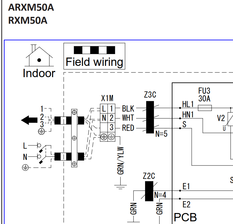

in anderen Unterlagen wird es aber beschrieben:
Ich meine, dass sowohl auf dem IG als auch auf dem AG dieser Schaltplan angeklebt ist.
Danke für deine Einschätzung!
Das wird vermutlich so sein wie du es beschrieben hast. So sieht es auch auf dem Schaltplan aus, das thaistatos geschickt hat.
Aber welcher der 3 Drähte ist der Relaiskontakt?
Ich habe nur messen können, dass der rote und lilafarbene Draht von der Kondensatpumpe einen Durchgang haben.

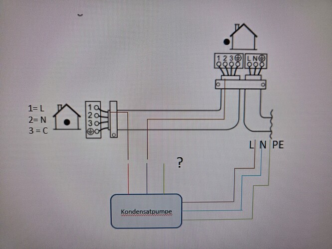

Wie würdest du es anschließen. Kannst du es evtl. skizzieren?
Was hältst du davon?
Vermutlich kommt aus der Kondensatpumpe von dem Relais ein Wechselkontakt.
Mit anderen Worten ein IN, ein NO und ein NC.
Das kannst du prüfen indem du an der Kondensatpumpe die Bedingung Hochwasseralarmschalter aktiv erzeugst.
Sprich wasser schneller einfüllen als die Pumpe es wegschaffen kann dann muss das Relais anziehen und der Kontakt der keinen Durchgang gezeigt hat nun Durchgang zeigen.
Fällt der Pegel fällt auch der Kontakt wieder ab.
Ich werde es mal testen.
Danke!
