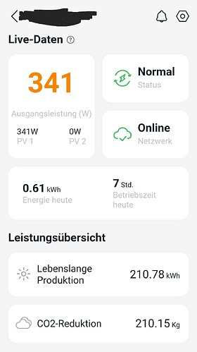

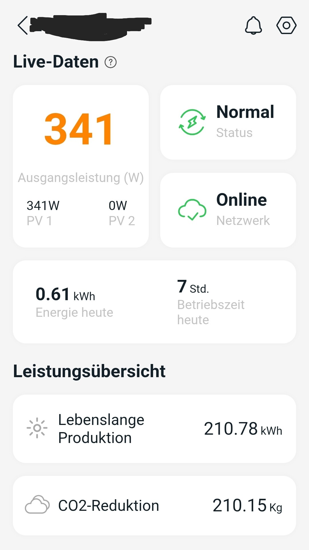

Das geht aus der Darstellung in der App leider nicht eindeutig hervor (s.u.). Ich gehe aber davon aus, dass es die vom Wechselrichter ausgehende Leistung ist. Aber selbst wenn nicht, dürfte der "Wechselverlust" doch nicht so hoch sein, oder?
Nachtrag: Nach meinen Recherchen liegt der "europäische" - was immer das auch bedeuten soll - Wirkungsgrad des EZ1 bei 97,3 %.
Nimm einen Zwischenstecker mit Energiemessung und messe darüber. Dann sieht Du den Vergleich un. Kann mir persönlich nicht vorstellen, dass die Messung im Mikrowechselrichter sonderlich genau ist.
Nebenbei bemerkt: 0.61 kWh bei 7 Stunden Betriebszeit und aktuellen 341 W finde ich recht wenig.
Nichts genaues weiß man nicht. Besorg dir ein Energiekostenmessgerät für 10-15 Euro und miss.
Das hier ist hinreichend genau, Bauhaus hat die auch im Sortiment:
Für ein einzelnes 500 Wp-Modul mit SSW-Ausrichtung und 70 ° Neigung bei 35 °C Außentemperatur ist das m.E. ganz ok. Ich habe gerade noch einmal nachgesehen und komme trotz der Hitze auch heute wieder insgesamt auf rund 3 kWh. Das ist an heißen Sonnentagen eigentlich Standard für die Anlage (im kühleren April gab es auch mal 3,5 kWh) - wenn denn die ausgewiesenen Daten stimmen.
Es ging nicht um den absoluten Betrag. Aber 7 Stunden nach geschätztem Sonnenaufgang (früher wird der WR kaum anspringen) wäre ich bei 12 Uhr.
Dein Screenshot hat leider keinen Zeitstempel, aber mittags nicht mal das doppelte des aktuellen Ertrags zu haben, ist beim Sonnenschein der letzten Tage merkwürdig. Gäbe mir zu denken, ob die Anzeige so stimmen kann.
Aber wie schon mehrfach empfohlen, mit einem einfachen Steckdosenmessgerät läßt sich das gut überprüfen.

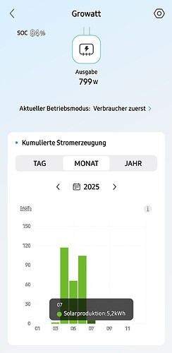

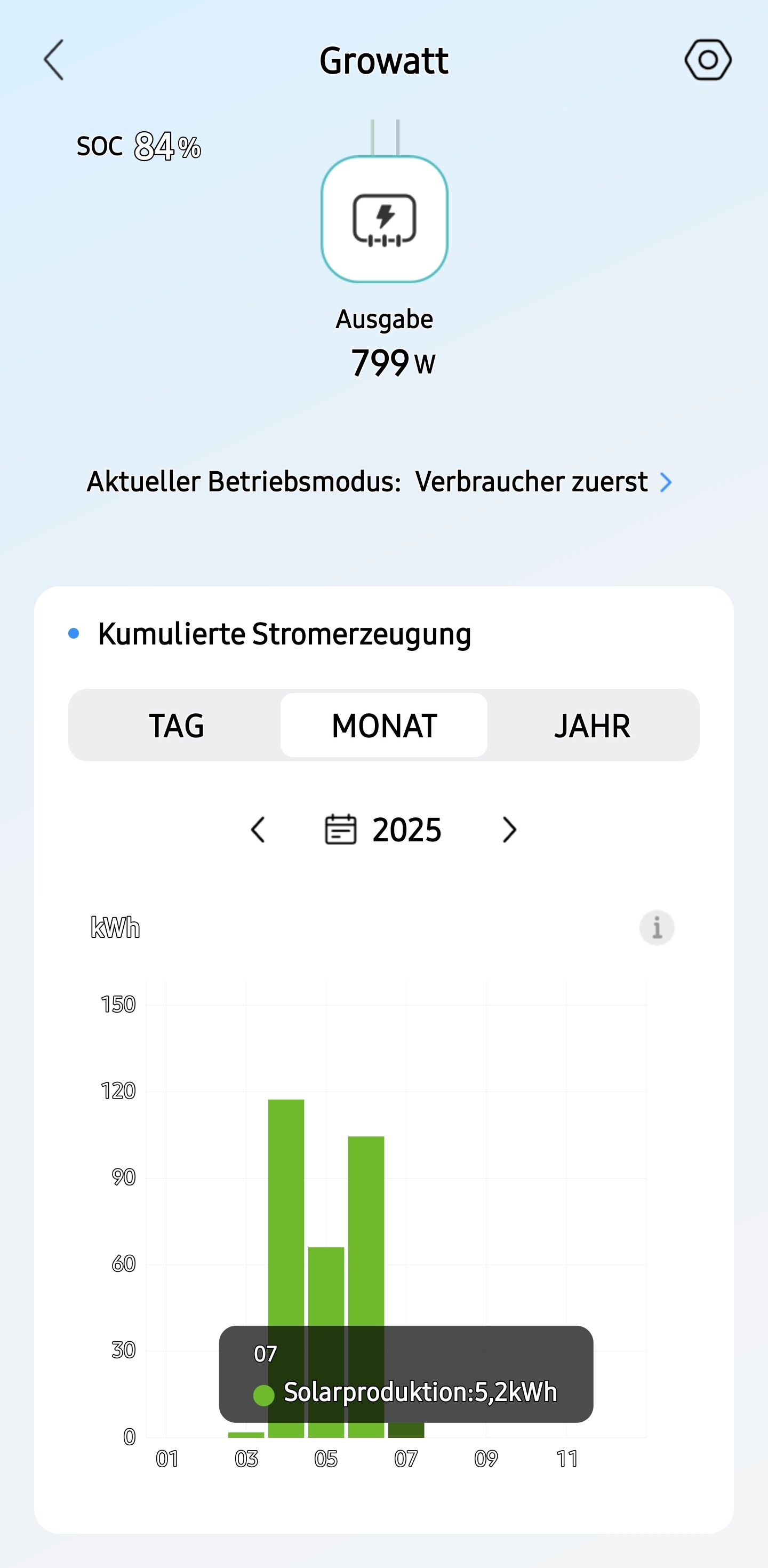

Hab mit meinen beiden 450W Panelen heute 5,2 KWh erzielt. Mein bester Monat war bis jetzt der April mit 117KWh, wo die 2 heißen Wochen waren und nicht mal Chemtrailes zu sehen waren.
Tatsächlich ist es so, dass meine Anlage beim aktuellen Sonnenstand erst ab 12:00 Uhr zu 100 % frei von Verschattung ist und dann erst so richtig "loslegen" kann. Aus baulichen Gründen (Dachloggia) und aufgrund der Vorgaben meiner WEG ist dies leider nicht anders möglich. Da ich aber ohnehin den meisten Strom nachmittags und abends benötige, ist das für mich - auch im Hinblick auf den absehbaren Austausch meines Stromzählers gegen ein Modell mit Rücklaufsperre - nicht allzu tragisch. Aktuell (Stand: 15:50 Uhr) liegt die Ausgangsleistung übrigens bei 405 W und in 10 h Betriebszeit wurden 1,94 kWh erzeugt. An kühleren Tagen konnte ich aber auch schon - zumindest laut App - eine Ausgangsleistung knapp unter der 500 W-Marke erzielen.

Bei korrekter Auslegung dürfte die Leitung bei 400W PV Leistung max. 6W(?) verbraten, das wären max. ca. 1-3kWh/Monat, das alleine erklärt es also nicht.
Der Nachtverbrauch des EZ1 liegt laut Internetangabe bei 20mW, der Wirkungsgrad bei 97,3%. Bei 75kWh und 95% wären das weitere 3,75kWh (falls DC seitig gemessen wird).
