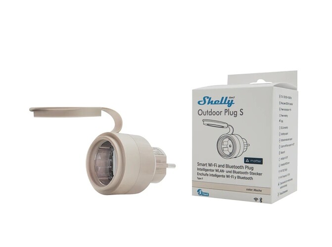

Es gibt auch Shelly Plugs für den Außenbereich.

Danke für den Hinweis auf den Outdoor-Stecker.
