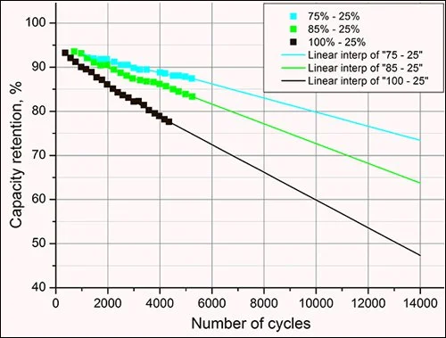

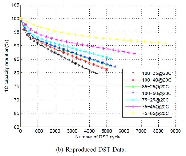

Je nach Auslegung (Entladetiefe & -spannungen usw.) sind 4000 bis 12.000 Zyklen realistisch.

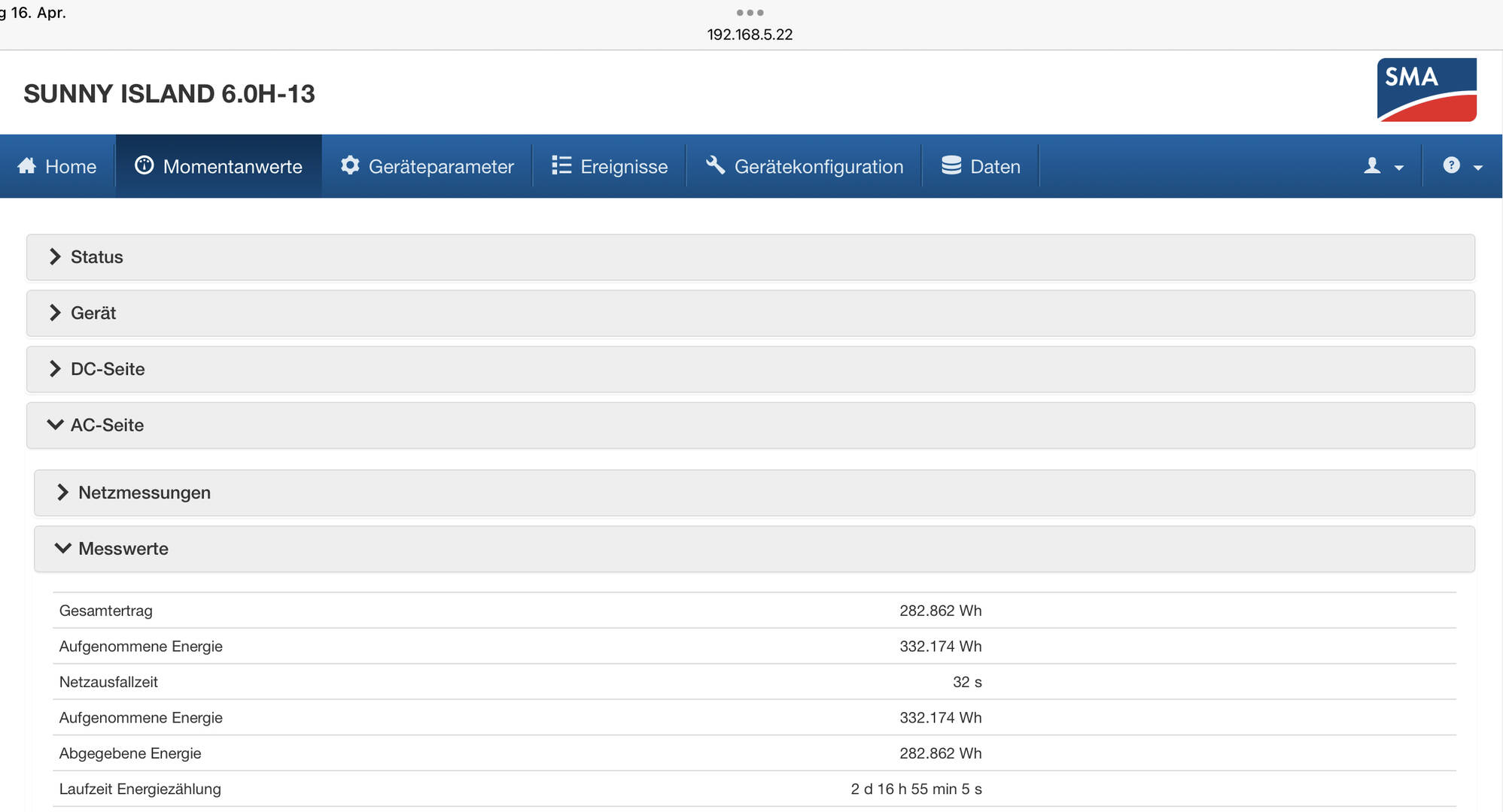

Frisch aus dem Wechselrichter:
Abgegebene Energie : Aufgenommene Energie = Wirkungsgrad
282862 Wh : 332174 Wh = 85,15% zzgl. Leistungsverluste zwischen Zählerschrank und Wechselrichter. Da bei mir 10mm2 für 20A liegen kann ich die vernachlässigen.
