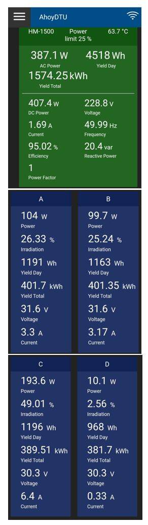

Ich hab mal eben eine Anlage mit 4x395Wp an einem HM-1500
auf 25% gedrosselt und ein Modul (das mit dem Namen "D") zu 1/3 abgedeckt.
Erster MPPT: Eingang A und B
Zweiter MPPT: Eingang C und D
Man sieht, der 2. MPPT versucht den schlechten Ertrag von Modul "D" (nur 10W DC) über ein Hochregeln von Modul "C" auszugleichen.
Ohne Limitierung würde der HM-1500 derzeit (wir haben super Sonne) locker 250W pro Modul generieren.
