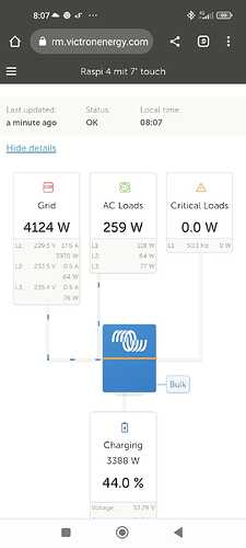

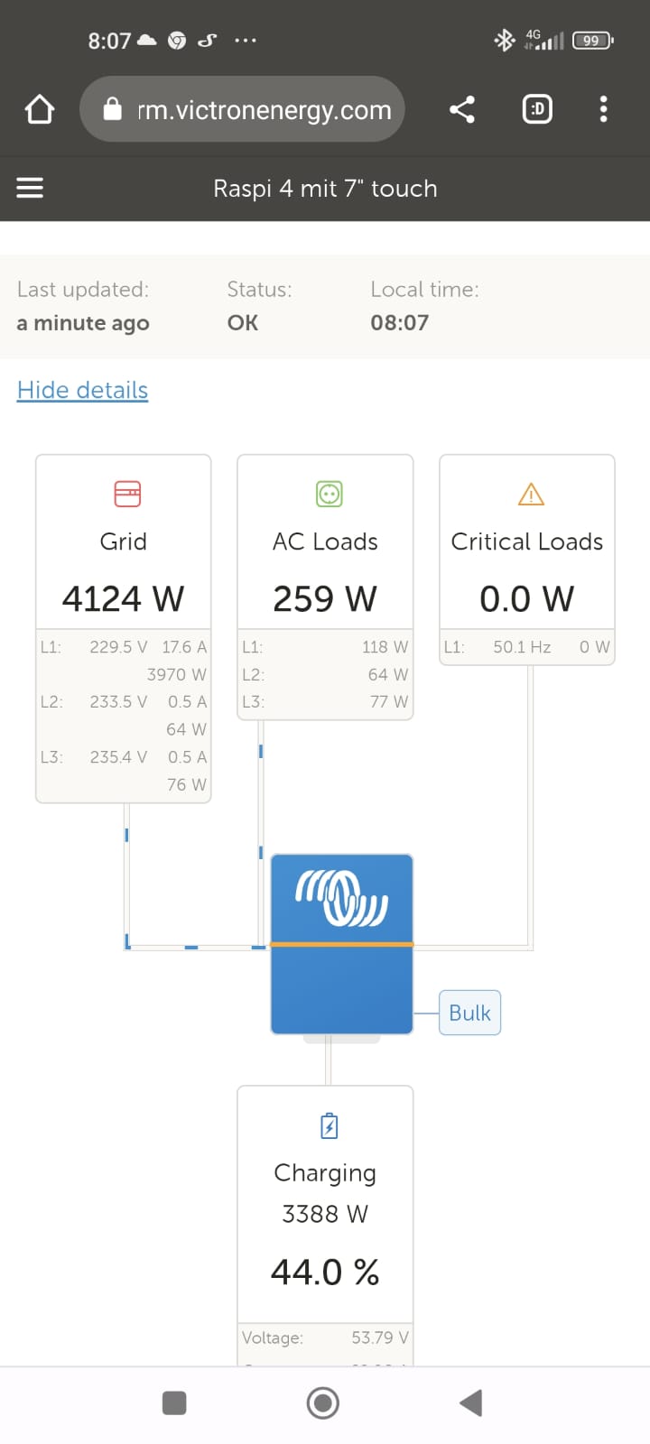

Hallo wenn ich die Batterie mit maximaler Leistung die der Victron Multiplus 2 5000 laden kann (bei mir sind das ca 3400W) lade, dann ist die Leistugnsaufnahme auf der 230V Seite ca 500W höher.. siehe foglendes bild.
das entspricht einem Ladewirkungsgrad von 87%
Bei der Batterie komme ich auf eien Speicherverlust von ca 5 % (12,4kWh rein und 11,75kWh raus)
und beim Rückspeisen ins Netz waren die WR Wirkungsgrade auch unter 90% (muss ich noch mal genauer messen)
damit komme ich auf eine Gesammt-speichereffizenz von: 0,870,950,9 =75%
Von SMA /BYD-HV Systemen kenen ich eine Effizent die eher im Bereich 80 bis 82% liegt..
hat jemand anderes schon mal über länger Zeit die Effizenz seien Victron +DIY-Speicher System vermessen?

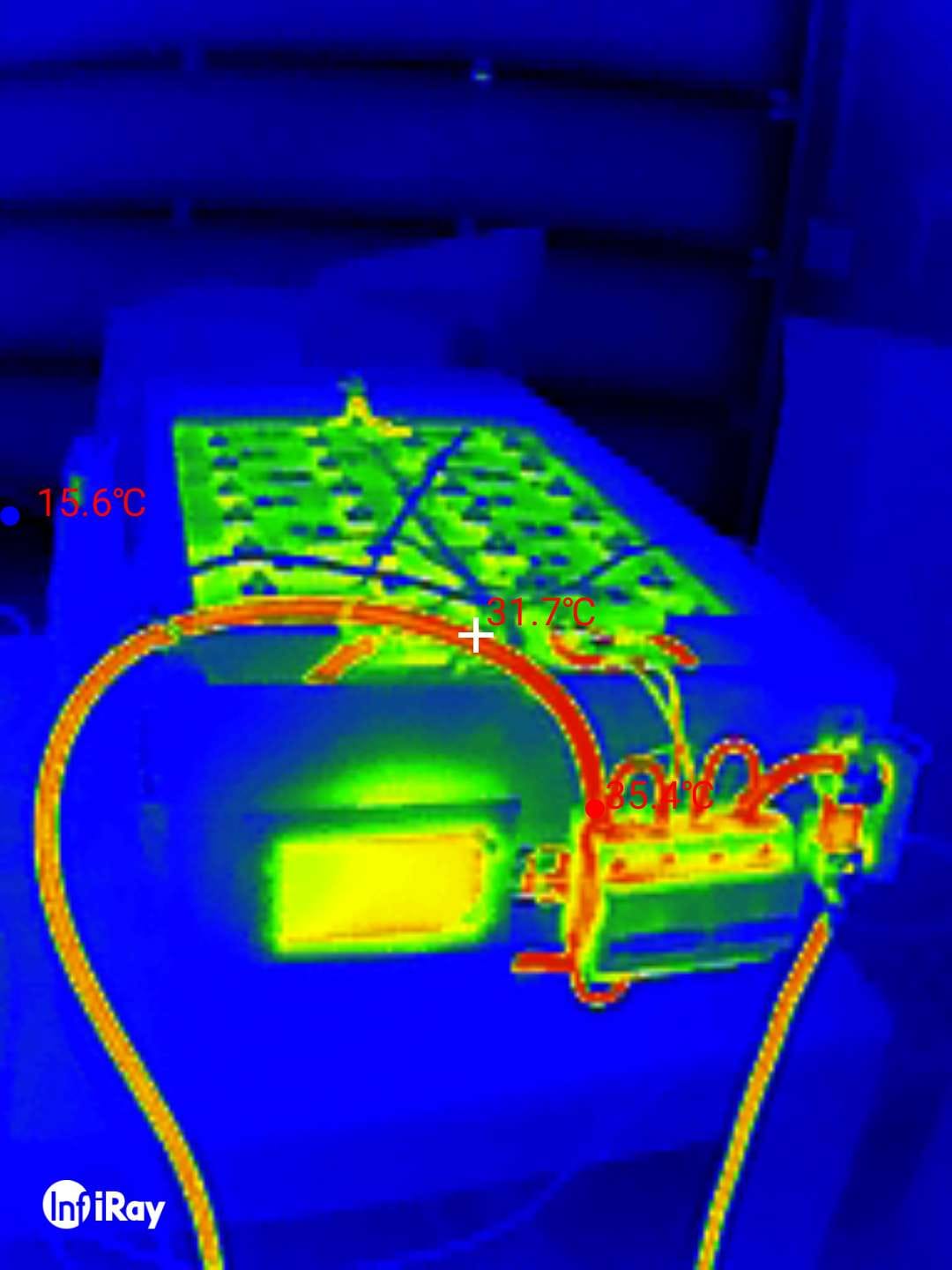

Guter Tipp.
Habe momentan nur mit zwei ein Meter Kabeln a 35 quadratmillimeter verkabelt.. hier muss ich noch auf eine doppelverdrahtung gehen.
Das mit dem spannungs messen muss ich unbedingt machen. Vor und nach der doppelverdrahtung..
Warte gerade noch auf meine presszange.

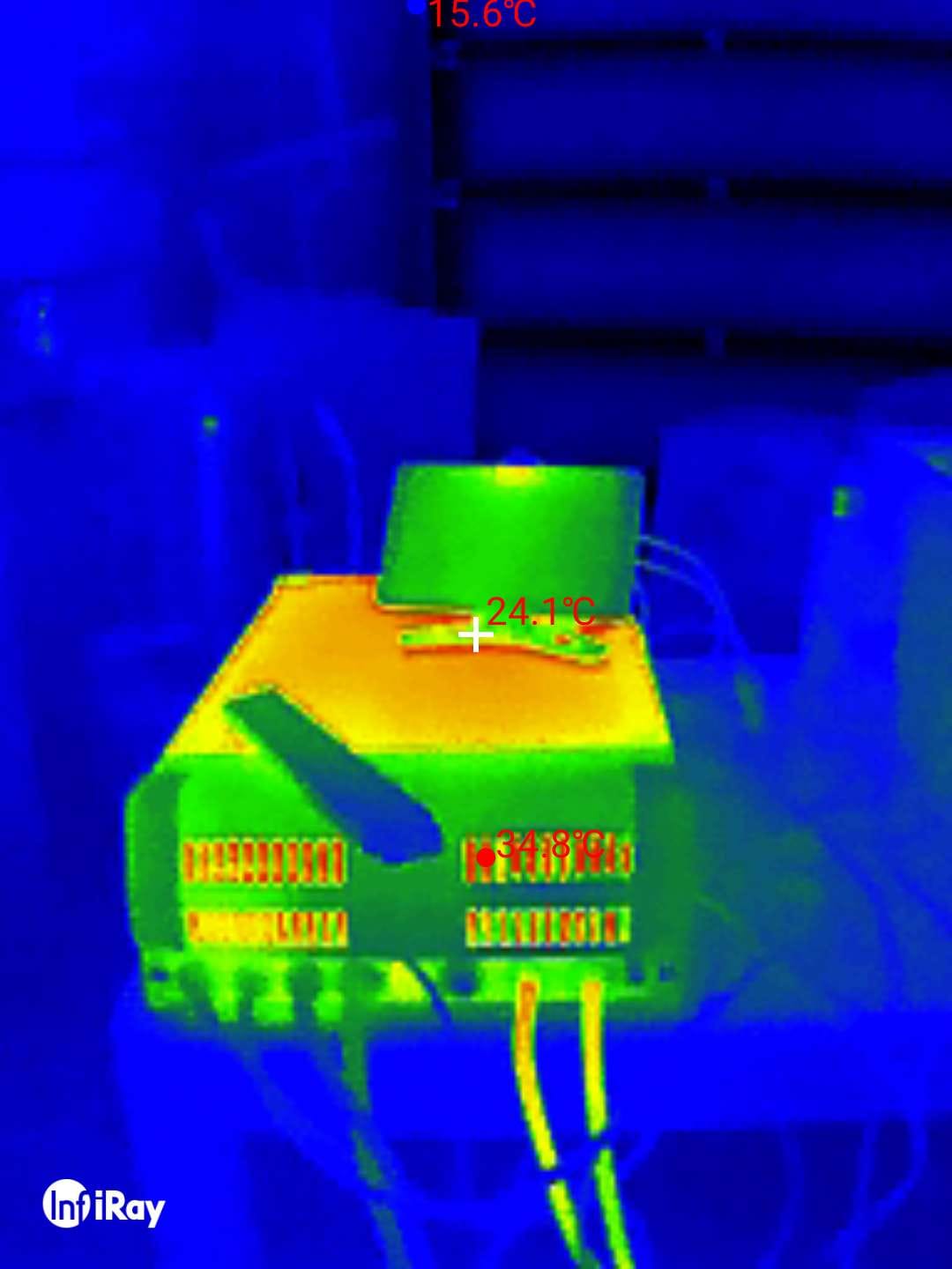

Die Temperaturen der Schraubverbindungen und der Busbars sehen meiner Meinung nach gut aus.
Das Anschlusskabel vom JK BMS ist natürlich zu dünn.. da dies ist aber fest angelötet ist kann ich da nichts machen.
Der multiplus wird natürlich auch ordentlich warm
Wie schon gesagt muss ich natürlich noch der Verdrahtung zwischen multiplus und Batterie etwas arbeiten wenn meine den presszange angekommen ist.

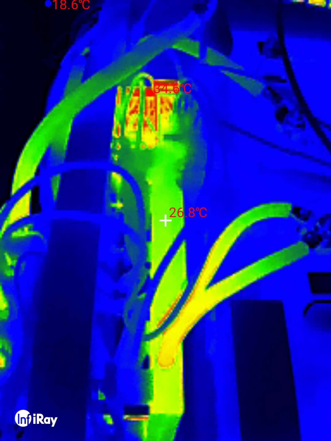

Bild bei kurzzeitig 100 Ampere aufgenommen

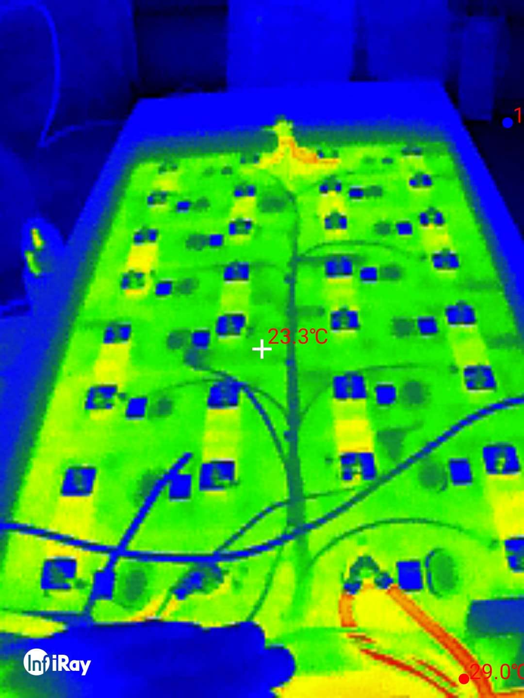

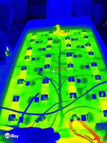

Die temperaturentwicklung im BMS sieht brauchbar aus..
Neben dem BMS die beiden Potenzial getrennten Netzteile für raspberry und BMS Display machen auch Verluste..

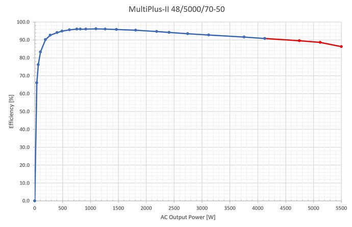

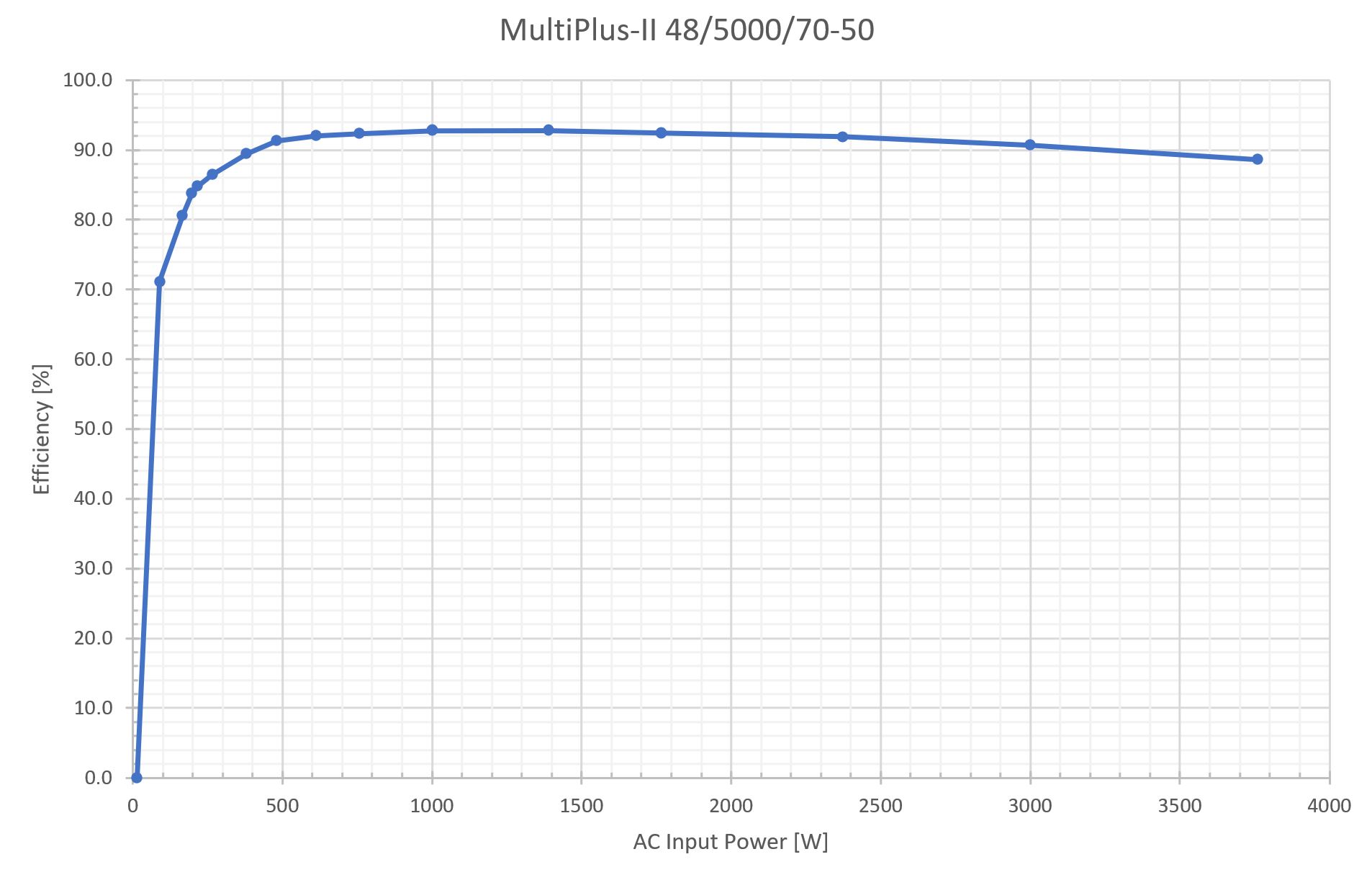

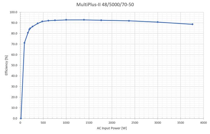

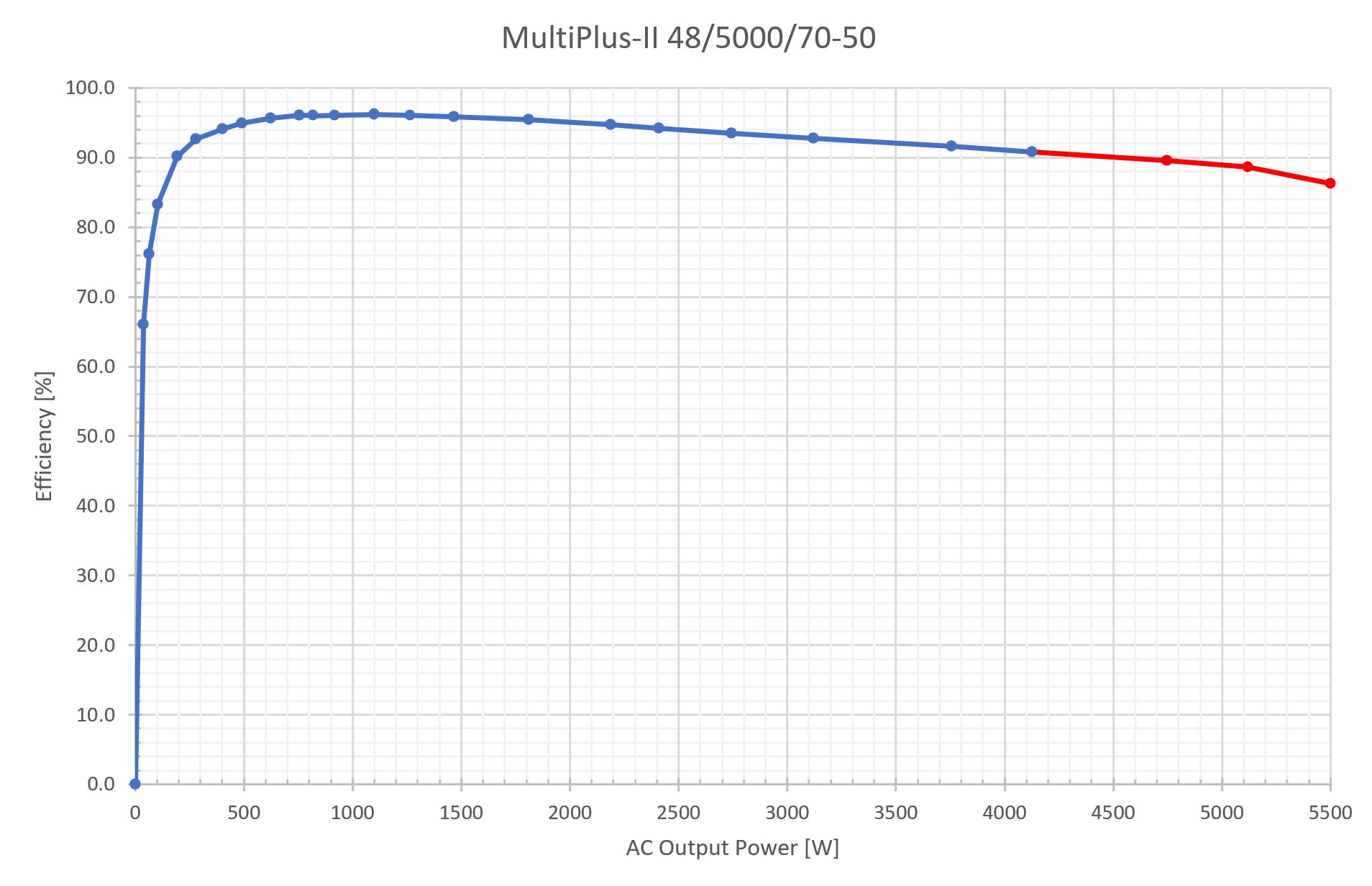

zur info
https://community.victronenergy.com/questions/56351/multiplus-485000-efficiency-curve.html
Da kann man sehen, dass die Effizienz im Teillast bereich besser ist wie bei Volllast.
Deshab bin ich mit 2 Multis parallel die meiste Zeit im besseren Effizienz Bereich wie mit einem Multi.
Okay wenn ich die Wirkungsgrad Kurven aus dem vorherigen Link anschaue liegen meine Messungen gar nicht so daneben.
Mit den Kurven aus der andere Diskussion für Laden für 3,8kw AC gleich 3,3 kwDC komme ich auf ca 88%
Und entladen 2,5kw_ac gleich 94%
Nehme, komme ich auf 0,880,950,94 = 79% für Maximallast..
Wenn Mann in die Kurven schaut, kann mann jedoch erkennen das für Lastkurven im Normalbetrieb der Wirkungsgrad deutlich besser sein sollte. Und dann wieder in die Größenordnung der SMA BYD Speicher.. wenn das System dann mal ein paar Monate läuft, weiss man Mehr

Im Bild aus dem Eingangsposting hatte ich aber nur 4200 W Schieflast.. soweit ich weiß greift die Schieflast Begrenzung in Deutschland dochh erst ab 4600W?
Oder stimmt das so nicht bzw man weiß natürlich nicht wie das in der Victron Firmware umgesetzt ist..
Nein die 70A sind fest egal bei welcher Spannung. Du hast aber über Netz geladen, da begrenzt die Schieflast.
Meine Multis bringen ca. 5% mehr als Datenblatt steht.
Schieflast sind keine 4600Watt, sondern 4600VA, das ist ein Unterschied.
Da hast du Recht, laut meinen Messungen hat der MP2 bei Vollast aber einen Powerfactor größer 0,99 was bei 4200W
zu kleiner 4250 VA führt was auch noch nicht zu einer Leistungs Begrenzung führen sollte..
Mein Messgerät zeigt leider nur Watt und Power Faktor und keine Scheinleitung an aber das kann man ja auch selber ausrechnen..
Der Multi misst über den EM24 die Schieflast und regelt runter.
Und nur als Beispiel, der 5000er Multi hat 5000VA und leistet 4000Watt.
Dreisatz mit 4600VA wäre dann 3680Watt
Ob man das so rechnen/vergleichen kann, keine Ahnung, bin ja kein Elektriker.
Der von dir gerechnete Wert deckt sich recht gut mit den bei mir maximal abrufbaren Ladeleistung.. könnte schon gut sein dass das in der Software vom victron genauso gelöst ist..

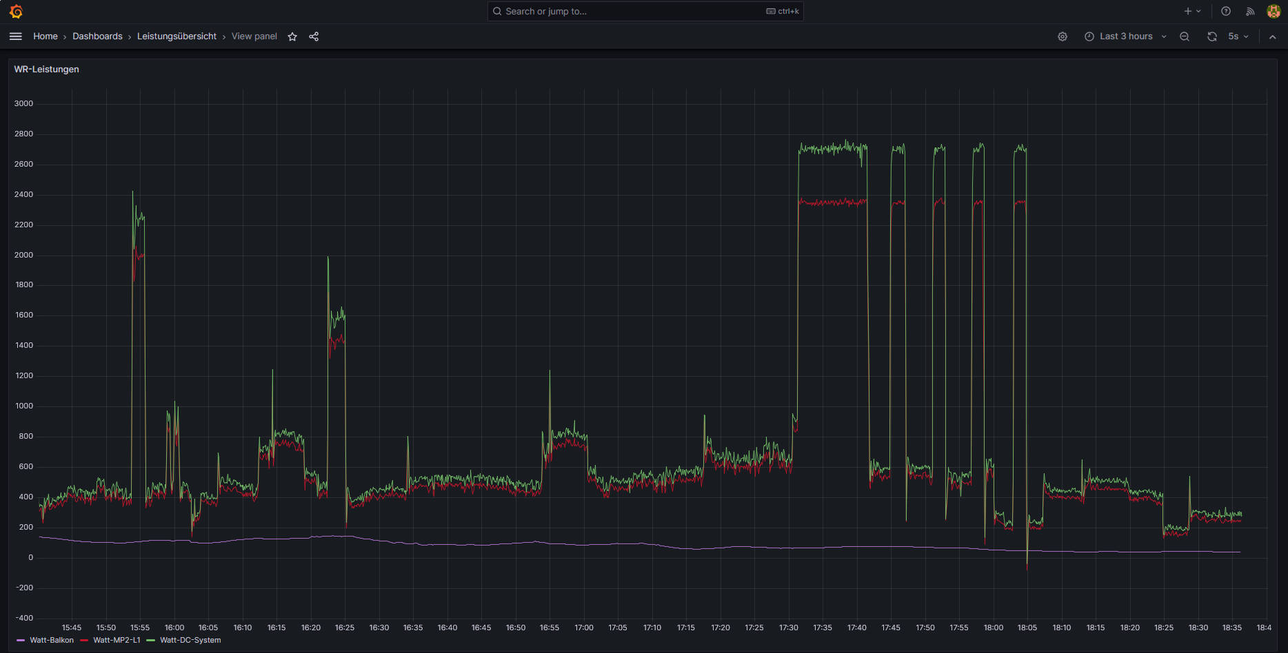

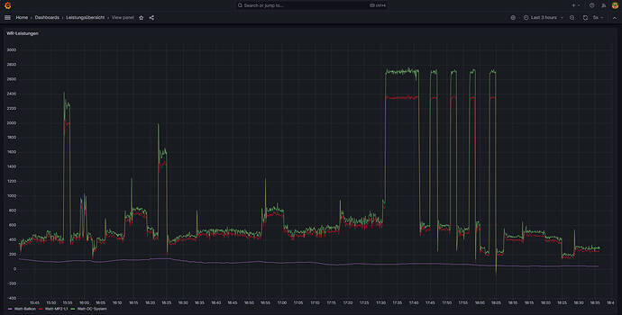

Ich habe nun auch mal den Wirkungsgrad visualisiert. Und zwar habe ich die im Modbus zugänglichen Werte...
com.victronenergy.vebus 12 input power 1
com.victronenergy.vebus 26 battery voltage
com.victronenergy.vebus 27 battery current
miteinander verglichen. D.h. 26 wird mit 27 multipliziert (im Diagramm grün) und im Vergleich zu 12 aufgetragen (im Diagramm rot).
Es ist ein 48/3000er Multiplus.
Bei voller Last komme ich so auf 85%, bei 400W Last auf 90-92%. Passt also ungefähr zu den obigen Werten.
