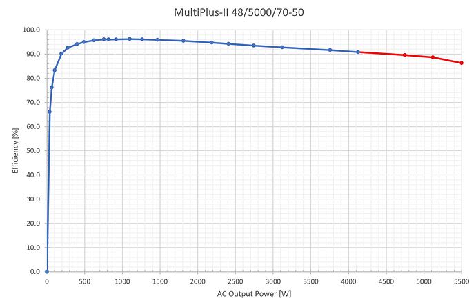

Ist deine AC Last rein ohmsch oder wird Blindleistung mit erfasst? Die Multis müssen die gesamte Scheinleistung der Last aus den Akkus holen, nicht nur die rein ohmsche Wirkleistung.
Folgende Effizienzdiagramme stammen hier aus dem Forum:
Bei Entladung:

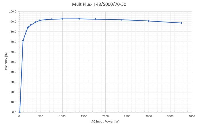

Beim Laden mit dem MP2 5000:
Der Gesamte Faden dazu ist hier: Wirkungsgrad Victron Multiplus 2 5000 - #11 von alex_s
Daraus schließe ich, das eine rein ohmsche 150W Last an einem MP2 5000 zu einer Leistungsaufnahme von 166W aus dem Akku führen würde, da er laut Diagramm einen Wirkungsgrad von ca. 90% bei 150-200W hat. Demnach ist hier offensichtlich noch Blindleistung im Spiel die aber auch aus dem Akku geliefert werden muss.
