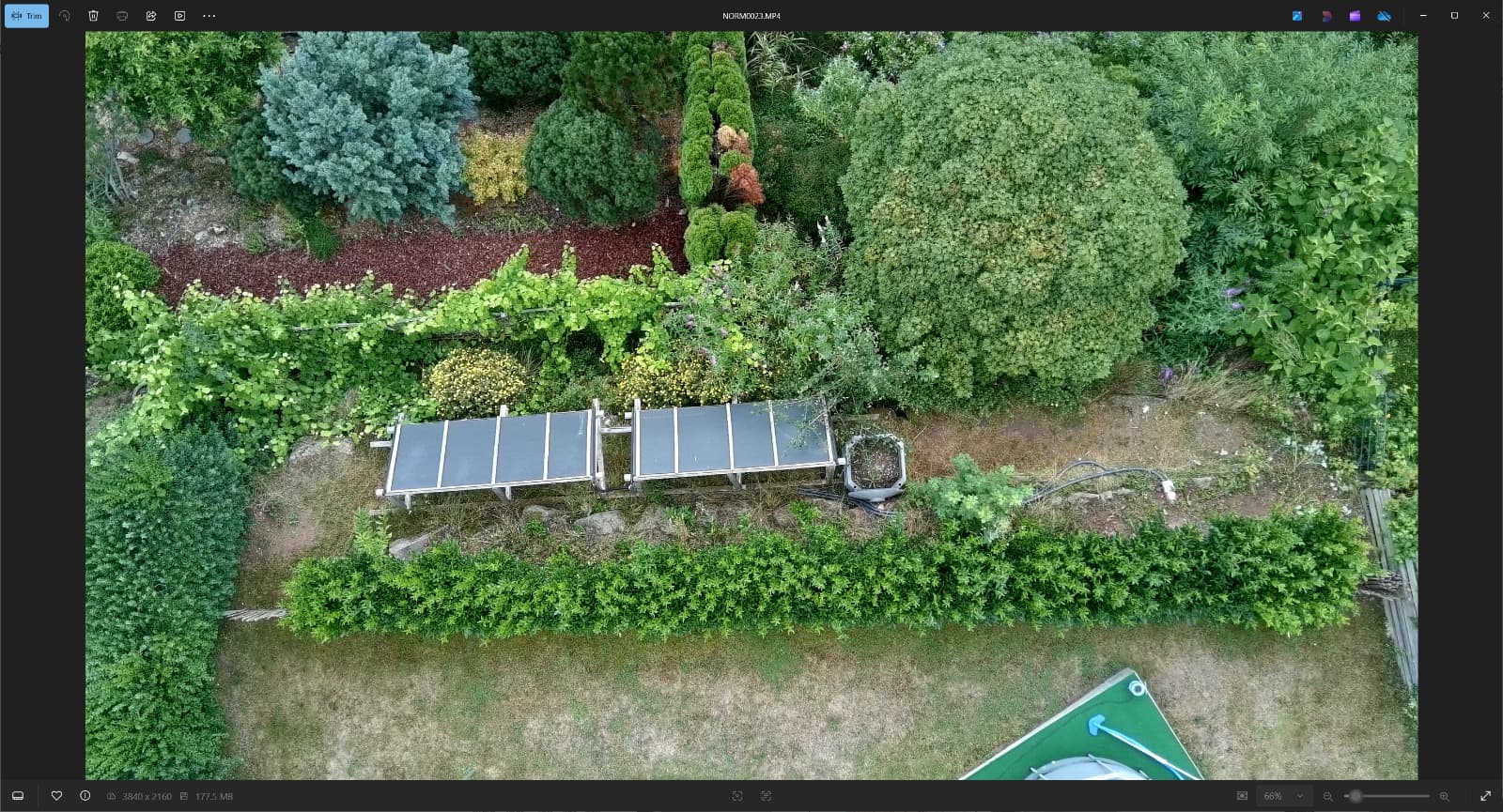

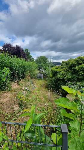

Hi, mit den Bildern hat ein bissen gedauert, ich musste erst einen Freund mit Drohne bitten welche zu machen. Ohne Drohne sieht man echt nur sinnlos Gestrüpp.

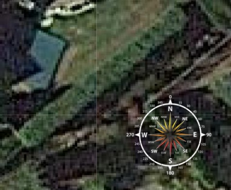

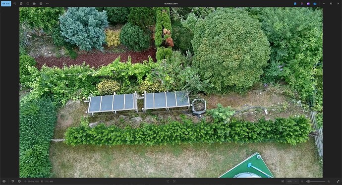

PVGIS Windrose:
Auf diesem Bild ist die Hecke noch wesentlich dicker als auf den restlichen Bildern. Der Kompass ist im Gestrüpp der Nachbarn.

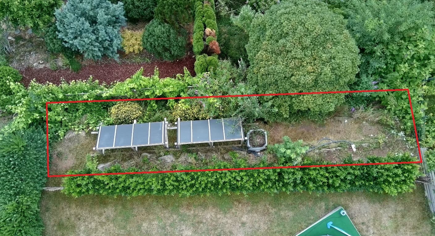

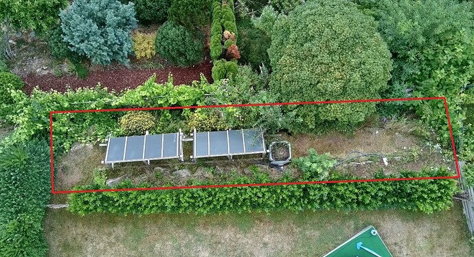

Größe der verfügbaren Fläche:
Tatsächlich die gesamte Fläche in diesem roten Rahmen. Der Baum und das Gestrüpp der Nachbarn welches in den Rahmen hinein ragt befindet sich auf meinem Grundstück und muß für die PV weichen.

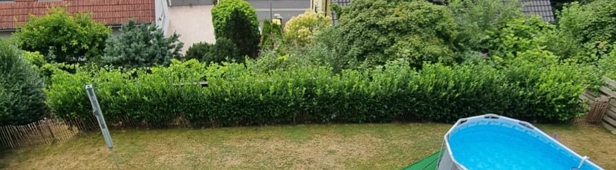

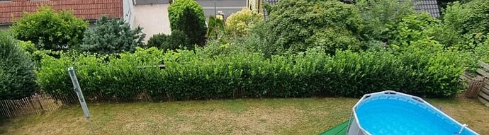

Die Ansicht mit entsprechendem WAF:
Selbst vom Balkon aus, sind die aktuellen Pool-Panels (fast) nicht zu erkennen.

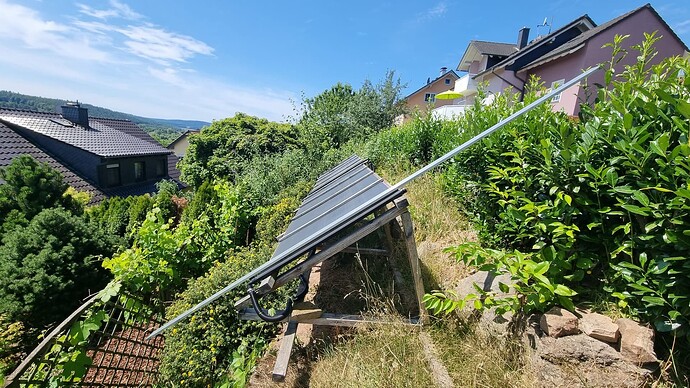

Blick von links:
Blick von rechts:
Blick von oben:

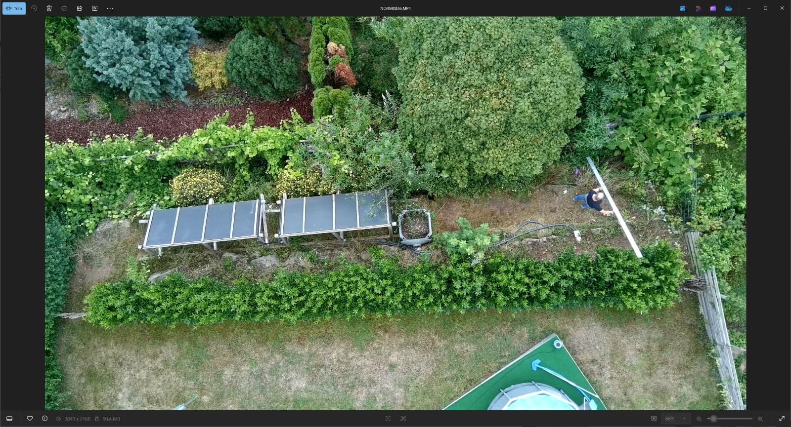

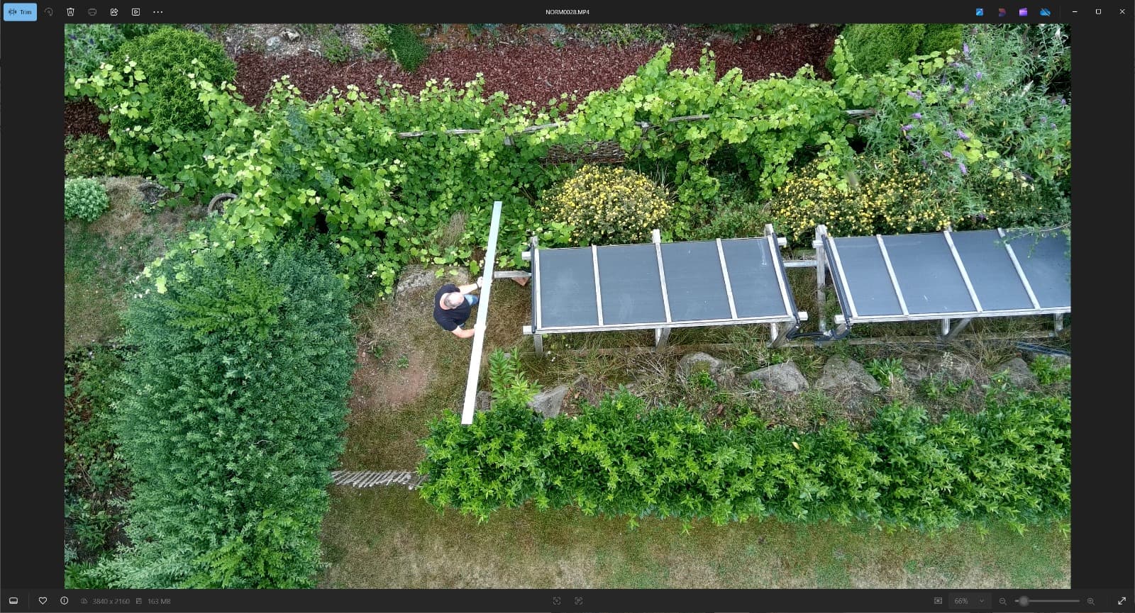

Blick von oben 5m Richtlatte links:
Damit man ggfs. das Größenverhältnis besser einschätzen kann, habe ich eine 5m Richtlatte ins Bild gehalten. Auf beiden Bildern mit der Richtlatte stehe ich auf einem vermutlich 1m3 großen Steinbrocken. Einige Steinbrocken sind auch noch wesentlich, bzw. ein Vielfaches größer.

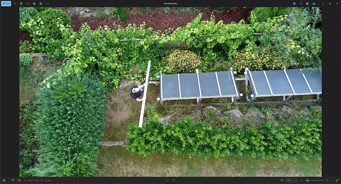

Blick von oben, 5m Richtlatte rechts:
