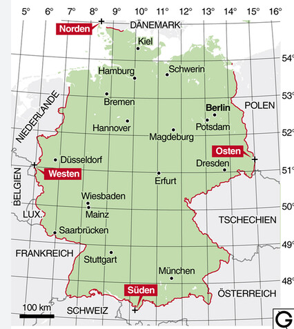

das ist abhängig, du wirst lachen.. von der geographischen Breite
je breiter desto steiler....
aber das wird dann natürlich hoch wenn man zweireihig baut
ich würde einfach so steil bauen das der Schnee abrutscht das passiert bei winkeln grösser 35°
Der Umstand mit dem Breitengrad ist mir bekannt. 63607 liegt in deinem Bild etwa auf der Höhe von Mainz, also auf jeden Fall Panelwinkel >35°
Mir ging es darum herauszufinden ob ich die Panels besser steil zur Wintersonne an klaren Tagen ausrichten soll, oder ob es mehr Sinn macht die Panels etwas flacher auszurichten, damit das diffuse Licht an den beschissenen Wintertagen eine bessere Chance hat?
Bzw. wie finde ich heraus welcher Winkel der beste ist?
