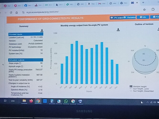

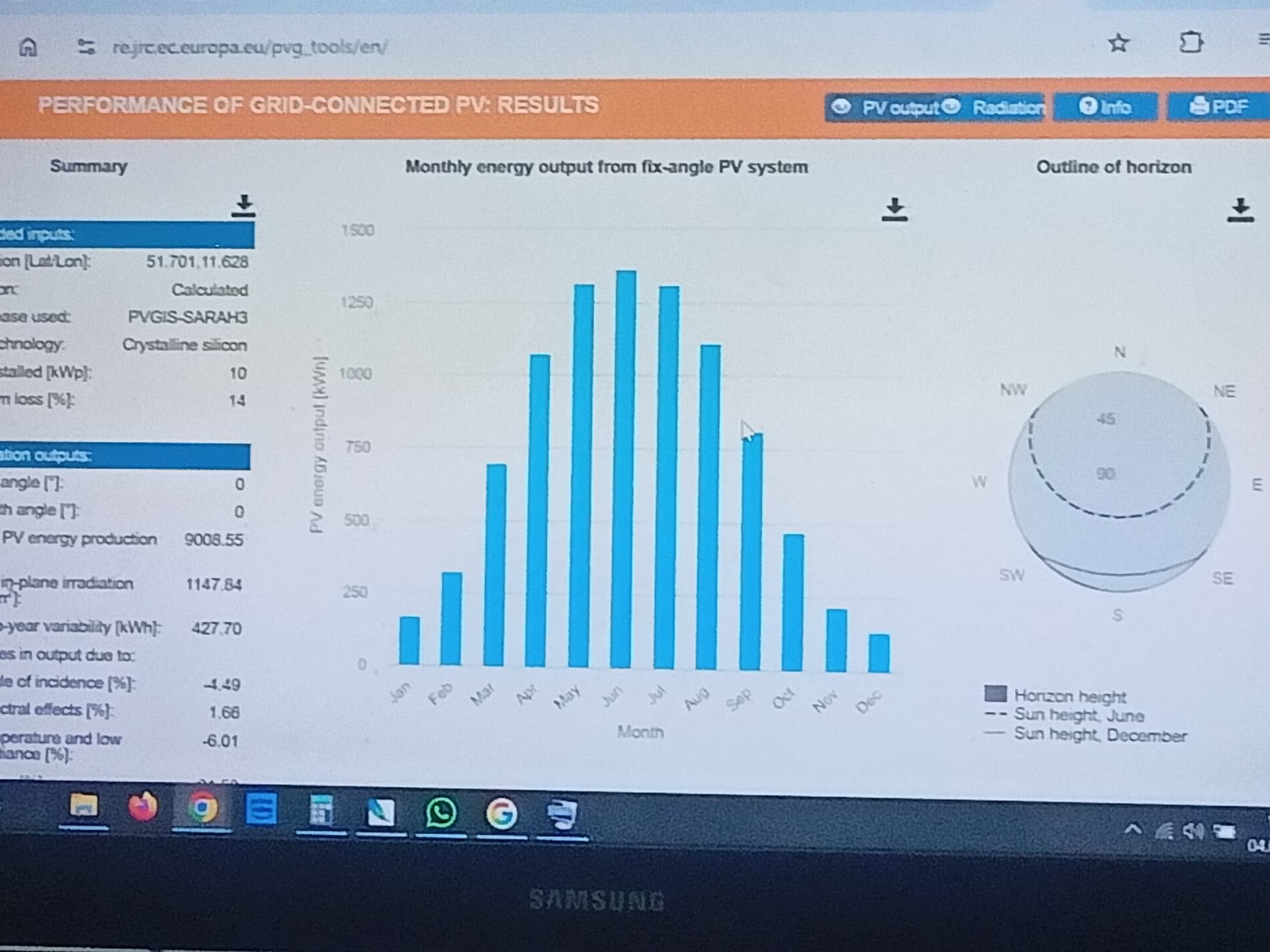

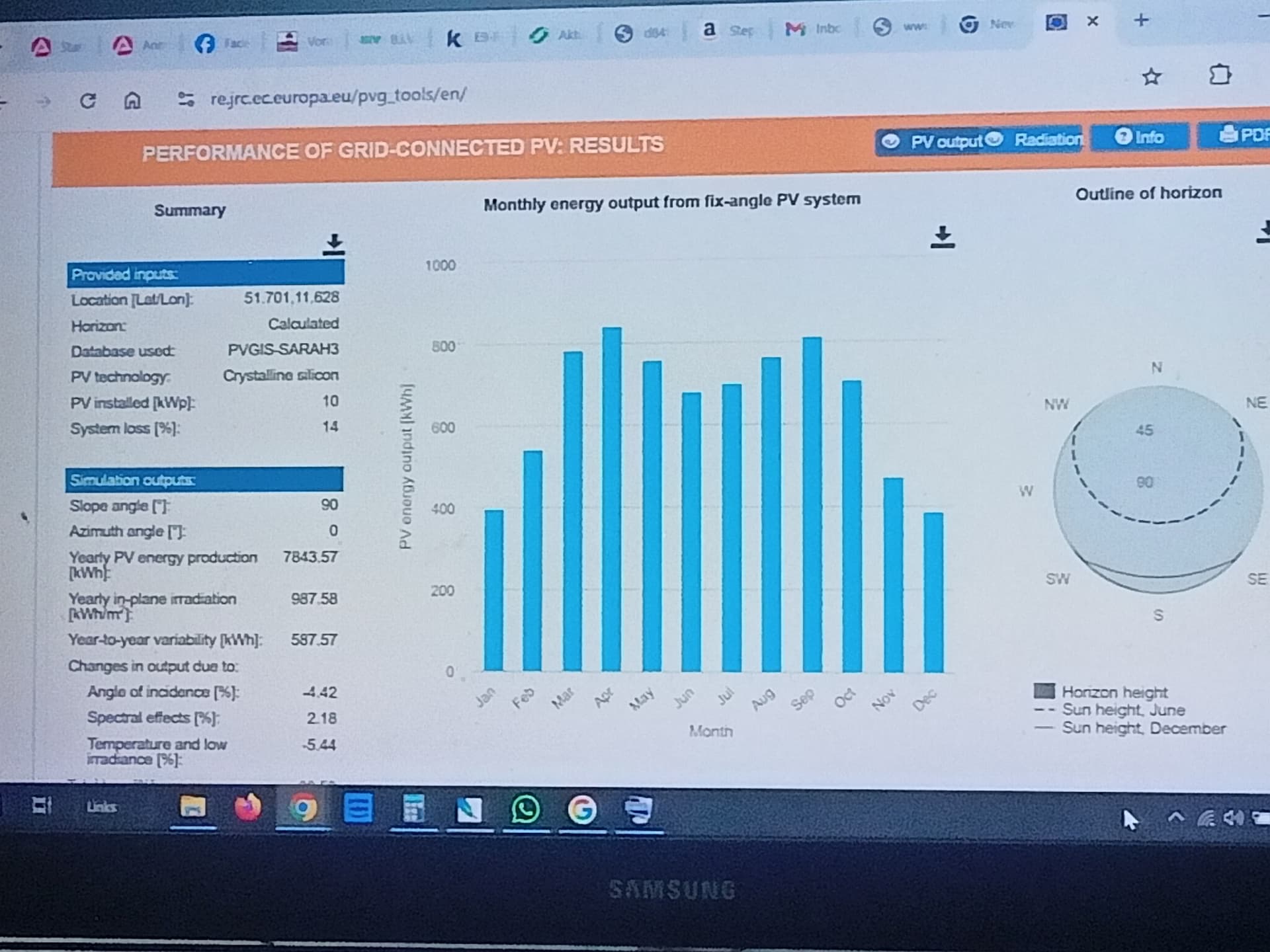

Hier mal 2 Vergleiche einer 10 kW PV gen Sued simulierten Anlage einmal flach und einmal Lotrecht

Im Vergleich der 0° (flachen) und der 90° (lotrechten) Ausrichtung sieht man sehr gut den Effekt auf den ich abziele. Die 90°-Anlage erwirtschaftet in Januar und Dezember locker drei mal so viel wie die 0°-Anlage. Das sind genau die Monate in denen die Ernte, jahreszeitlich bedingt sehr bescheiden ist.
Ich beschäftige mich nachher mal mit PVGIS.
Habe ich es richtig verstanden, das PVGIS immer nur vom Winkel der "direkten" Sonneneinstrahlung ohne Wolken, Nebel u.ä. ausgeht?
Imho nein. P gis unterscheidet drei strahlungen wenn ich mich recht erinnere.global, direkt und nochwas. Das macht pvgis so nützlich.
