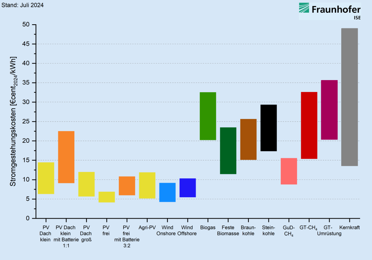

Schon erstaunlich - oder auch nicht - daß die Stromgestehungskosten bei Windenergie nur von PV Freiflächenanlagen erreicht/unterboten werden:
Die stabileren Windverhältnisse in der Höhe und die Durchmesser der Windräder machen es möglich. Im Gegensatz zu PV sind dagegen private Kleinanlagen aufgrund der Skalierungseffekte in aller Regel nur Liebhaberei.
