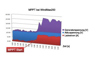

Naja , gut ist ja das Mppt Technik für PV mittlerweile Recht günstig ist mein letzter Laderegler hat noch 700 Euro gekostet .... Heute würde ich dies wohl nicht mehr bezahlen ( wenn die noch so teuer wäre n) sondern halt 1000 Watt mehr PV kaufen und nen günstigen PWM Controller zb .
Bei Windkraft schaut's hingegen ganz anders aus .... Ohne Mppt also ohne Klemmspannung an einer Batterie Voltage klebend , ist eine Kleinstwindturbine recht schwer rechenbar bzw ....hat da eine Mppt Ide sehr viel Potential das weiß ja auch seit Jahrzehnten ein Mppt Hersteller aus DE windmppt
